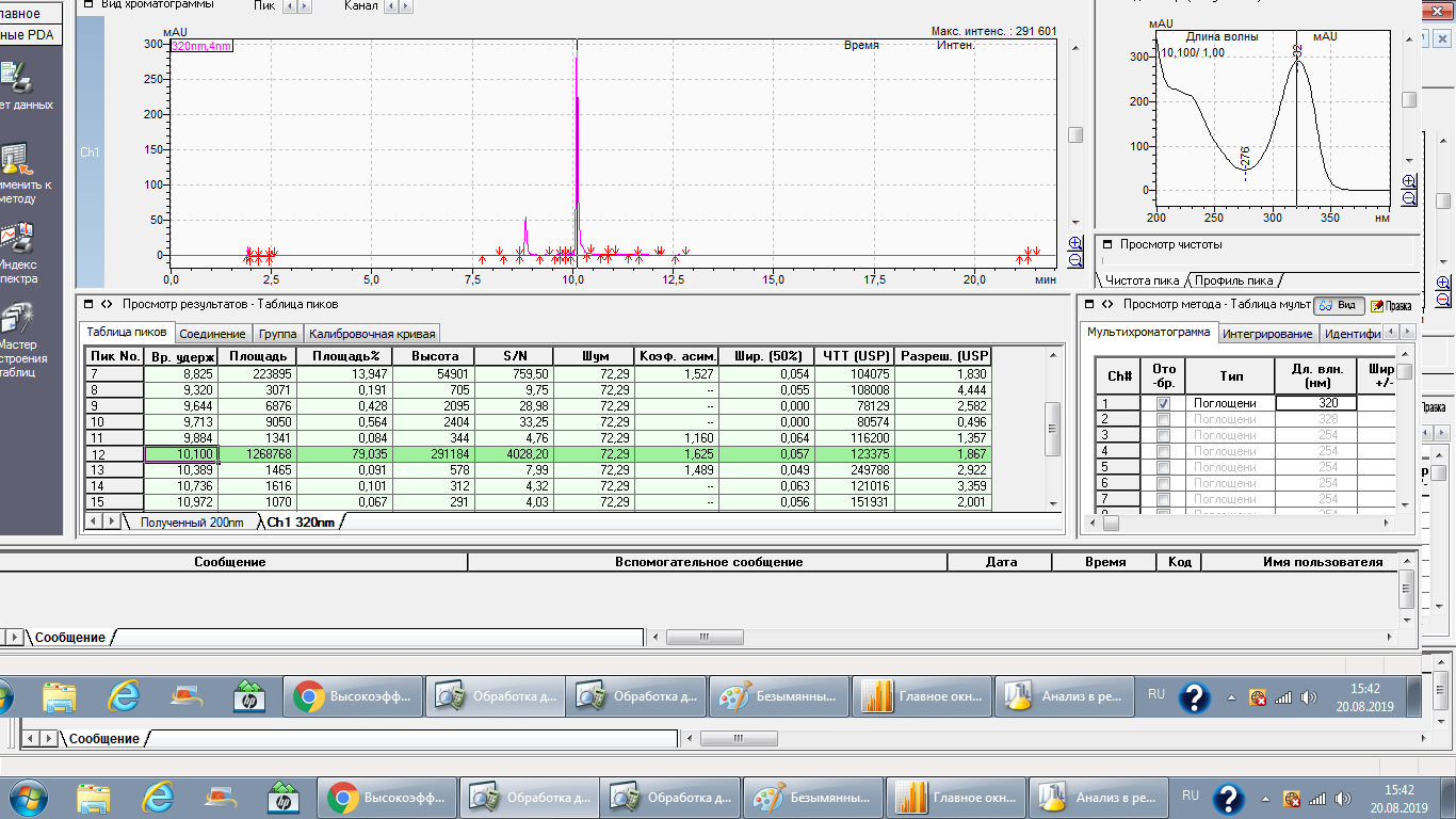

Сообщение Oksana1991 » Вт авг 20, 2019 4:54 pm
Перед тем, как поменять семплер промыли систему ДМСО, пик уменьшился, но не исчез. Далее переставили семплер с другого прибора (но дело в том что на нем тоже когда-то писали АФС). Пик остался. Дело в том, что если писать несколько бланков подряд пик уменьшается до какого-то уровня, а затем после дня, двух простоя опять увеличивается...Меняли методику не помогает. Уже даже в голову ничего не приходит, что можно сделать...
