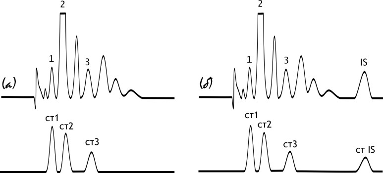

В хроматографии решение задачи количественного анализа достигается путем сравнения площади пика аналита с площадью пика стандартного образца аналита известной концентрации. Установление соответствия между концентрацией аналита в стандартном образце и площадью его пика на хроматограмме в выбранных условиях называется градуировкой (в международном варианте – калибровка, calibration).
Существует два основных способа градуировки: один способ называется методом внешнего стандарта, другой – методом внутреннего стандарта.
Говоря о «внешнем» стандарте, подчеркивают, что анализ стандарта проводится отдельно от анализа пробы. Алгоритм метода внешнего стандарта достаточно прост (см. рис. 80а):
1. проводят анализ смеси стандартных образцов известной концентрации, размечают пики стандартов и измеряют их площади;
2. для каждого стандарта аналита рассчитывают значение абсолютного фактора отклика;
3. затем (в общем случае – в тех же условиях) проводят анализ пробы, размечают пики аналитов и измеряют их площади;
4. зная площадь пика аналита, а также абсолютный фактор отклика, для каждого аналита производят расчет его количества в аликвоте пробы, введенной в хроматограф.

К. Сычев. Практический курс ВЭЖХ - жидкостной хроматографии. К иллюстрации методов внешнего (а) и внутреннего (б) стандартов. www.chromforum.ru
Рисунок 80. К иллюстрации методов внешнего (а) и внутреннего (б) стандартов
Теперь рассмотрим метод внутреннего стандарта; он несколько сложнее, чем метод внешнего стандарта. В нем, кроме аналитов и их стандартов, присутствует еще один (точнее, по крайней мере один) стандартный образец, который называют внутренним стандартом (internal standard, IS). При проведении анализа внутренний стандарт добавляют как в смесь стандартных образцов, так и в пробу (см. рис. 80б). Количество вносимого внутреннего стандарта, как правило, фиксировано. При проведении количественного определения площади пиков стандартов и аналитов сравниваются не напрямую, а косвенно – через площадь пика внутреннего стандарта. Алгоритм метода таков:
1. проводят анализ смеси стандартных образцов аналитов и внутреннего стандарта, размечают пики и измеряют их площади;
2. для каждого стандарта аналита рассчитывают относительные факторы отклика (относительно внутреннего стандарта);
3. затем (в общем случае – в тех же условиях) проводят анализ пробы с добавкой внутреннего стандарта, размечают пики аналитов и внутреннего стандарта, измеряют их площади;
4. для каждого пика аналита вычисляют отношение площади его пика к площади пика стандарта;
5. зная отношение площади пика аналита к площади пика внутреннего стандарта, а также относительный фактор отклика, для каждого аналита производят расчет его количества в аликвоте пробы, введенной в хроматограф.
Относительные факторы отклика определяются по следующим формулам (для каждого аналита на хроматограмме стандартов, см. рис. 80б внизу):

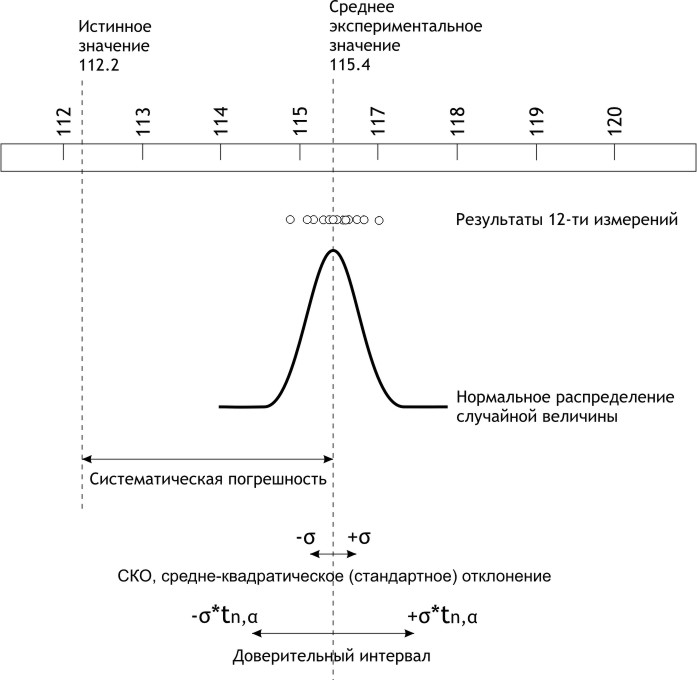

К. Сычев. Практический курс ВЭЖХ - жидкостной хроматографии. Метрологические характеристики. www.chromforum.ru
Рисунок 81. Метрологические характеристики
Сразу определимся с терминами, обозначающими важнейшие метрологические характеристики измерения (все они соответствуют ГОСТ ИСО 5725). Точностью (accuracy) называется мера близости результата измерения к истинному значению. Более точный метод характеризуется как меньшей систематической погрешностью, так и меньшим разбросом экспериментальных значений. Правильностью (trueness) называется мера близости среднего экспериментального значения к истинному, то есть более правильное измерение характеризуется меньшей систематической погрешностью. Прецизионностью (precision) называется мера близости двух независимых результатов измерений, полученных в конкретно установленных условиях, то есть более прецизионное измерение характеризуется меньшим разбросом экспериментальных значений вокруг среднего. Таким образом, мы получаем, что, согласно принятой модели, точность измерения является суммой правильности и прецизионности.
В свою очередь, прецизионность также можно разложить на две составляющие: повторяемость или сходимость (repeatability) и воспроизводимость (reproducibility). Термином «повторяемость» пользуются, говоря о разбросе значений в пределах одной выборки (одной серии экспериментов), а термином «воспроизводимость» – говоря о разбросе средних значений различных выборок, к примеру, результатов, полученных в различных лабораториях (например, при проведении межлабораторных испытаний).
Сначала рассмотрим свойства случайной погрешности. Случайную погрешность нельзя оценить только из одного измерения, но она становится "видимой" при проведении серии измерений.
Основное, что нам требуется – это оценить ее величину и, соответственно, оценить величину диапазона, в котором может находиться истинное значение, если систематическую погрешность полагать равной нулю. Такой диапазон называют доверительным интервалом. Обратите внимание на важность оговорки "если систематическую ошибку полагать равной нулю". Доверительный интервал отражает только величину случайной погрешности, т.е. его применение в полной мере оправдано только в том случае, когда измерение абсолютно правильное, и точность измерения полностью определяется его прецизионностью (или повторяемостью, если речь идет об одной серии измерений). Начнем с теории статистики.
При стремлении количества испытаний к бесконечности распределение экспериментальных значений вокруг среднего приобретает вид Гауссовой кривой, то есть вид нормального распределения (см. рис. 81). Для нормального распределения мерой разброса экспериментальных значений (вокруг среднего) является среднеквадратичное отклонение, СКО, или в международном варианте стандартное отклонение (standard deviation), которое обозначается как σ. СКО, возведенное в квадрат, называется дисперсией σ2.

Результат измерения всегда представляют как среднее экспериментальное значение и доверительный интервал: хср ± СКО * t(n,α).
В хроматографии полная случайная погрешность для одной серии измерений состоит из нескольких вкладов нескольких вполне очевидных источников. Еще раз запишем простую пропорцию для количественного анализа целевого вещества методом внешнего стандарта при одноточечной градуировке: nан = nст * Sан /Sст. Одна часть вкладов, заключенная в Sан и Sст, сводится в основном к влиянию шумов на определение площадей пиков и погрешности инжектирования в хроматограф. Другая часть, заключенная в nст, включает погрешности приготовления стандартных растворов. В данном случае мы не рассматриваем погрешностей, связанных с приготовлением пробы целевого вещества, поскольку это уже, собственно, не относится напрямую к хроматографическому определению.

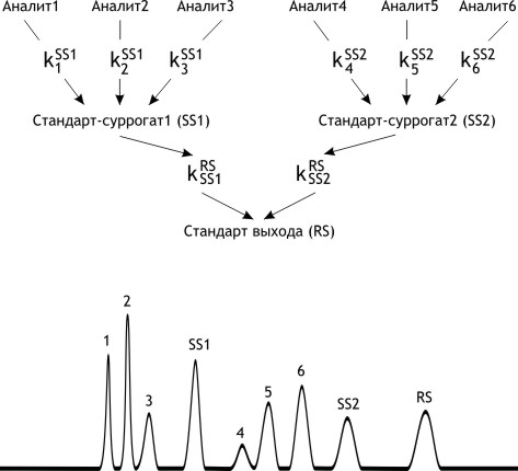

1.5.6. Контроль коэффициентов извлечения при помощи метода внутреннего стандарта. Применение стандартов-суррогатов (surrogate standard) и стандартов выхода (recovery standard)
В сложной методике, включающей одну или несколько стадий подготовки пробы, значительная доля погрешности может быть внесена на стадиях экстракции, концентрирования и особенно очистки. Применение метода внутреннего стандарта дает возможность контролировать потери на стадии подготовки пробы в каждом определении. Специальные внутренние стандарты, которые добавляются в образец до экстракции, называются стандартами-суррогатами (surrogate standards). Эти стандарты подбираются таким образом, чтобы их поведение в процессе экстракции, концентрирования и очистки как можно более полно соответствовало поведению аналитов. Поэтому стандарты-суррогаты часто называют стандартами-имитаторами. Если одновременно определяют несколько целевых соединений, которые значительно различаются по своим физико-химическим свойствам, то их делят на группы со сходными свойствами и для каждой группы подбирают индивидуальный стандарт-суррогат.
Для контроля степени извлечения стандартов-суррогатов также применяют метод внутреннего стандарта: в пробу перед вводом в хроматограф вносят известное количество стандарта выхода (recovery standard). Таким образом, расчет концентрации целевых соединений несколько усложняется, поскольку в таком методе применяются уже два типа внутренних стандартов. Здесь определяют как факторы отклика целевых соединений относительно стандартов-суррогатов, так и факторы отклика стандартов-суррогатов относительно стандарта выхода (см. рис. 87).
К. Сычев. Практический курс ВЭЖХ - жидкостной хроматографии. Схема расчета факторов отклика в методе внутреннего стандарта со стандартами-суррогатами и стандартом выхода. www.chromforum.ru
Рисунок 87. Схема расчета факторов отклика в методе внутреннего стандарта со стандартами-суррогатами и стандартом выхода
В некоторых случаях, обычно при проведении исследований, эту схему усложняют, вводя в экстракт третий тип внутреннего стандарта – стандарт очистки (clean-up standard) – перед стадией очистки экстракта. Смысл заключается в том, чтобы получить в результате измерения раздельные оценки потерь аналитов в результате пробоподготовки – и на стадии очистки, и на стадии экстракции. Такие исследования проводят, к примеру, при разработке аналитических методик, включающих пробоподготовку.
1.5.7. Что такое валидация хроматографической методики
Валидация аналитической методики является процедурой, проводимой для подтверждения ее применимости для проведения данного анализа. Подразумевается, что валидация методики предшествует ее формальному утверждению, то есть аттестации. Не останавливаясь на формальных моментах, постараемся в общих чертах понять, как проводятся такие исследования.
Каждая аналитическая методика содержит ряд декларируемых показателей, которые называют валидационными характеристиками (validation characteristics). Их типичный набор: правильность, повторяемость, специфичность, предел(ы) детектирования, предел(ы) определения, диапазон. Для хроматографических методик важной характеристикой является также устойчивость (robustness).
Специфичность (specificity) надо понимать как возможность повести по данной аналитической методике определение аналитов при возможном наличии в пробе типичных мешающих определению (маскирующих) соединений: основных компонентов матрицы образца, примесей, продуктов деградации и т.д.

Одним из наиболее часто применяемых способов представления правильности количественного определения при валидации является форма «введено-найдено». Количества введенного в образец стандарта аналита и найденного аналита приводятся рядом с указанием соответствующих доверительных интервалов. Правильность желательно оценивать не менее чем для трех точек диапазона: в середине, в области низких и в области высоких концентраций.
Повторяемость желательно оценивать, по крайней мере, для четырех точек диапазона: при максимальной концентрации, в середине диапазона, на уровне предела определения и между серединой диапазона и пределом определения.
