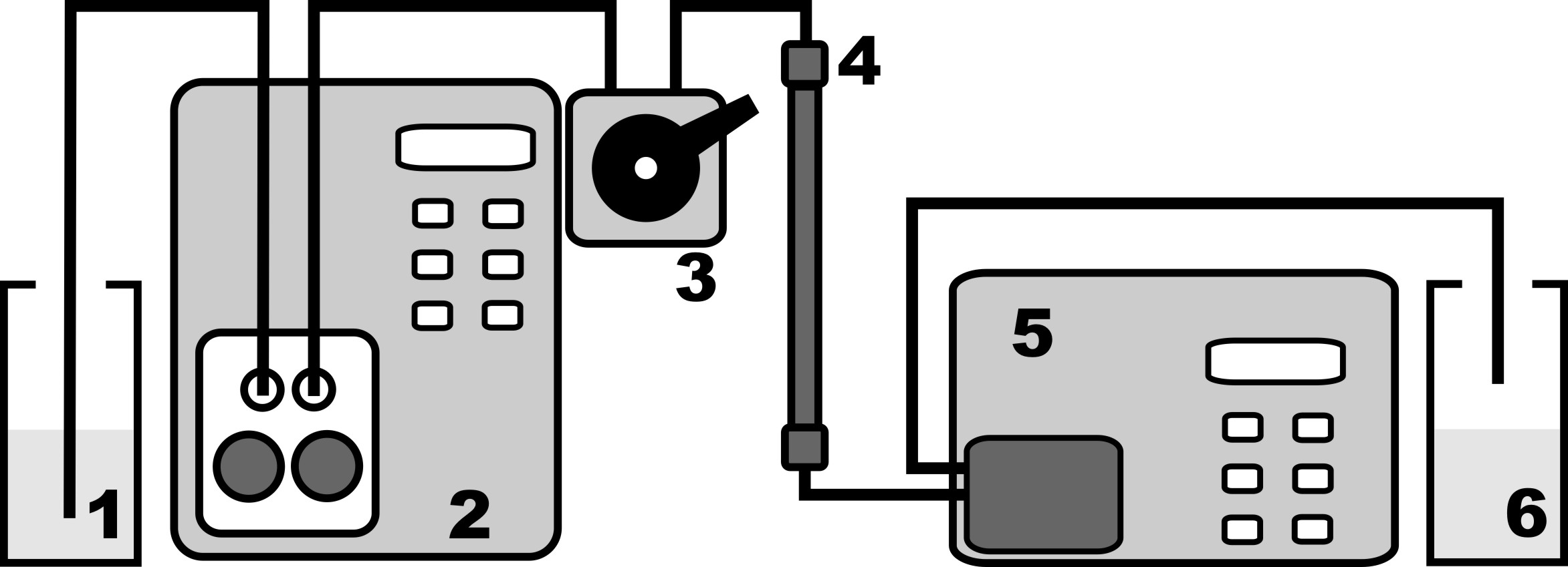

К. Сычев. Практический курс ВЭЖХ - жидкостной хроматографии. Схема устройства жидкостного хроматографа: 1 – емкость для отбора элюента, 2 – насосная система, 3 – система инжектирования (ввода пробы), 4 – хроматографическая колонка, 5 – система детектирования, 6 – емкость для слива элюата. www.chromforum.ru
Рисунок 3. Схема устройства жидкостного хроматографа: 1 – емкость для отбора элюента, 2 – насосная система, 3 – система инжектирования (ввода пробы), 4 – хроматографическая колонка, 5 – система детектирования, 6 – емкость для слива элюата
Но за все хорошее, как известно, надо платить: для проведения аналитического разделения методом ВЭЖХ одной колонки уже недостаточно – необходим целый прибор, который называется жидкостным хроматографом (liquid chromatograph).
Схема самого простого варианта жидкостного хроматографа приведена на рисунке 3. Как мы уже выяснили, для работы с высокоэффективными колонками нужен насос высокого давления. Кроме того, для ввода (инжектирования) пробы под давлением также необходимо специальное устройство, которое называется инжектором (injector). Наконец, аналитический прибор не может обойтись без высокочувствительного детектора (detector). Задача детектора состоит в том, чтобы «замечать» самые различные вещества, выходящие из хроматографической колонки, даже в очень низкой концентрации.

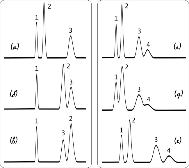

К. Сычев. Разделения одинаковой и различной селективностями. А, б, в – разделение трехкомпонентной смеси в системах с различной селективностью: б – селективность отлична от а), но порядок элюирования сохраняется, в – селективность отлична от а), причем изменяется и сам порядок элюирования. Г, д, е – разделения четырехкомпонентной смеси в системах с одинаковой селективностью: д – при отличной от г) эффективности, е – при отличном от г) удерживании. www.chromforum.ru
Рисунок 5. Разделения одинаковой и различной селективностями. А, б, в – разделение трехкомпонентной смеси в системах с различной селективностью: б – селективность отлична от а), но порядок элюирования сохраняется, в – селективность отлична от а), причем изменяется и сам порядок элюирования. Г, д, е – разделения четырехкомпонентной смеси в системах с одинаковой селективностью: д – при отличной от г) эффективности, е – при отличном от г) удерживании
Селективность данной хроматографической системы является суммарной характеристикой физико-химических взаимодействий в хроматографической системе: вещества с адсорбентом, вещества с элюентом и элюента с адсорбентом. Для изменения селективности надо либо заменить применяемый адсорбент, либо поменять состав элюента. Селективность также зависит от температуры, при которой проводится разделение.

На рисунках 6а и 6б показаны хроматограммы с одинаковым удерживанием компонентов и селективностью, но различной эффективностью (на рисунке 6б эффективность ниже). Конечно же, на колонках с высокой эффективностью разрешение выше.

Выше мы описывали пик симметричной формой кривой Гаусса. На практике, однако, пики бывают разными, в том числе асимметричными. Коэффициент асимметрии Ка вычисляется как отношение «правой» полуширины пика к «левой» на одной десятой его высоты (см. рис. 4). При одинаковой эффективности асимметричные пики разрешаются хуже (см. рис. 6а и 6в).

Для каждого конкретного случая можно назвать свой наиболее оптимальный путь улучшения разделения. В том случае, когда плохое разрешение является следствие слишком слабого удерживания (см. рис. 7а), то удерживание следует несколько увеличить, к примеру, до оптимального значения 2 < k’ < 4 (см. рис. 7б). Дальнейшее увеличение удерживания приведет только к росту времени анализа при почти неизменном разрешении (см. рис. 7в).
На хроматограмме, приведенной на рисунке 8а, недостаточное разрешение связано, очевидно, с низкой эффективностью, поскольку и с удерживанием, и с селективностью проблем нет. В этом случае необходимо взять более эффективную колонку (см. рис. 8б).
Наконец, в случае недостаточного разрешения при вполне приемлемых эффективности и удерживания (см. рис. 9а), улучшить ситуацию можно, лишь изменив селективность (см. рис. 9б).
