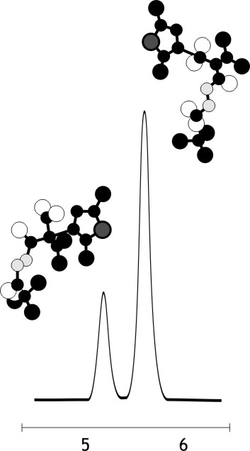

Способность адсорбата к удерживанию в обращенно-фазовом режиме можно оценить при помощи удобной эмпирической характеристики, которая называется гидрофобностью. Чем выше гидрофобность соединения, тем лучше оно удерживается в ОФ системах, поскольку сильнее взаимодействует с неполярным адсорбентом, чем с полярным элюентом.
К. Сычев. Практический курс ВЭЖХ - жидкостной хроматографии. Разделение двух изомерных соединений в обращено-фазовых условиях. НФ: С18 фаза. ПФ: ацетонитрил-водный буфер 60:40. www.chromforum.ru
Рисунок 90. Разделение двух изомерных соединений в обращено-фазовых условиях. НФ: С18 фаза. ПФ: ацетонитрил-водный буфер 60:40. Водный буфер: 0.5 мл триэтиламина на 100 мл воды, рН 2.8 фосфорной кислотой. В соединении, которое элюируется вторым, неполярные группы расположены таким образом, что занимают большее пространство. Соответственно, гидрофобность такого изомера выше, и его удерживание в обращено-фазовых условиях сильнее

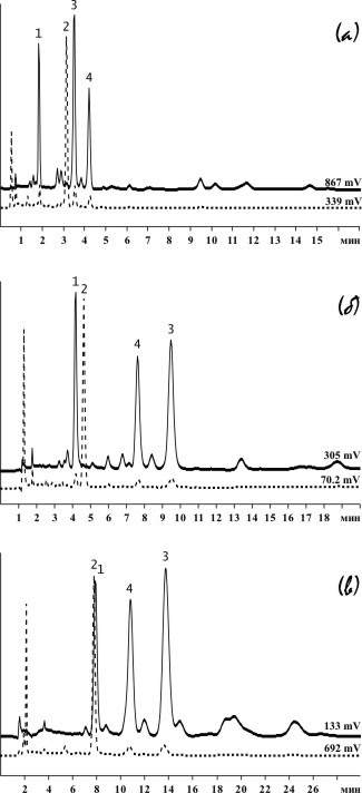

Под химической инертностью фаз на основе силикагеля понимают отсутствие нежелательных, т.н. активных адсорбционных центров на поверхности адсорбента. Множественные и достаточно медленные взаимодействия адсорбатов с активными адсорбционными центрами (имеющие в основном характер хелатирования и ионного обмена) являются одной из главных причин уширения и искажения формы хроматографических пиков при обращенно-фазовом хроматографировании ионных соединений, особенно азотсодержащих оснований.
Типичные активные адсорбционные центры силикагеля – это примесные ионы металлов, а также возникающие под их влиянием силанольные группы повышенной кислотности, т.н. активные силанолы.
К. Сычев. Практический курс ВЭЖХ - жидкостной хроматографии. Пример тестирования обращенных С18 фаз на химическую инертность. НФ: (а) современный С18 силикагель, (б) С18 силикагель старого типа. ПФ: 18% ацетонитрила в 15 мМ фосфатном водном буферном растворе, рН 7. 1 - кодеин, 2 - метиламиноантипирин (продукт деградации анальгина), 3 - фенобарбитал. www.chromforum.ru
Рисунок 91. Пример тестирования обращенных С18 фаз на химическую инертность. НФ: (а) современный С18 силикагель, (б) С18 силикагель старого типа. ПФ: 18% ацетонитрила в 15 мМ фосфатном водном буферном растворе, рН 7. 1 - кодеин, 2 - метиламиноантипирин (продукт деградации анальгина), 3 - фенобарбитал

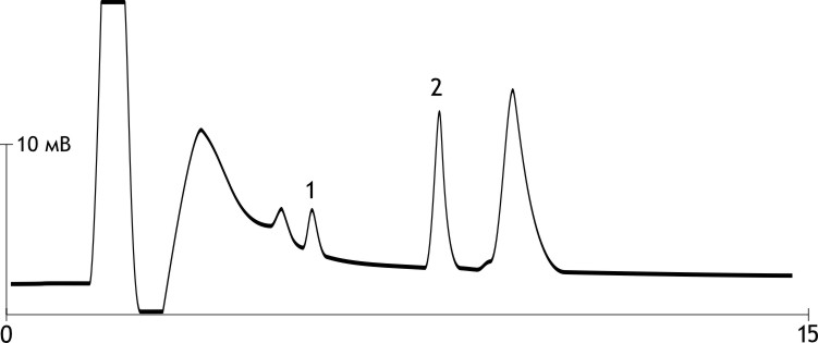

К. Сычев. Практический курс ВЭЖХ - жидкостной хроматографии. Хроматограмма лимонного сока на 250х4.6 колонке с С18 адсорбентом. Скорость потока 1.5 мл/мин. ПФ: вода, рН 2.5 фосфорной к-той. 1 - аскорбиновая кислота, 2 - лимонная кислота. www.chromforum.ru
Рисунок 92. Хроматограмма лимонного сока на 250х4.6 колонке с С18 адсорбентом. Скорость потока 1.5 мл/мин. ПФ: вода, рН 2.5 фосфорной к-той. 1 - аскорбиновая кислота, 2 - лимонная кислота

Многие формально обращенные фазы характеризуются селективностями, отличными от селективности традиционных С18 фаз. Различие в селективности обусловлено вкладами одного или нескольких режимов удерживания в дополнение к основному обращенно-фазовому. Вклад нормально-фазового режима наиболее ярко проявляется на карбаматных и амидных обращенных фазах, а также на фазах с полярным эндкеппингом.
Среди полимерных фаз смешанный обращенно-фазовый/нормально-фазовый режим удерживания реализуется на метакрилатных фазах (см. рис. 93).
К. Сычев. Практический курс ВЭЖХ - жидкостной хроматографии. Хроматограммы кофе на трех неподвижных фазах в обращенно-фазовых условиях. НФ: (а) С18 фаза, (б) С16-амидная фаза, (в) полиметилметакрилатная фаза. ПФ: 12% ацетонитрила и 0.5% фосфорной к-ты в воде. 2 - кофеин; 1,3,4 - изомеры хлорогеновой кислоты. Детектирование: 270 нм (сплошная линия), 330 нм (пунктирная линия). www.chromforum.ru
Рисунок 93. Хроматограммы кофе на трех неподвижных фазах в обращенно-фазовых условиях. НФ: (а) С18 фаза, (б) С16-амидная фаза, (в) полиметилметакрилатная фаза. ПФ: 12% ацетонитрила и 0.5% фосфорной к-ты в воде. 2 - кофеин; 1,3,4 - изомеры хлорогеновой кислоты. Детектирование: 270 нм (сплошная линия), 330 нм (пунктирная линия)

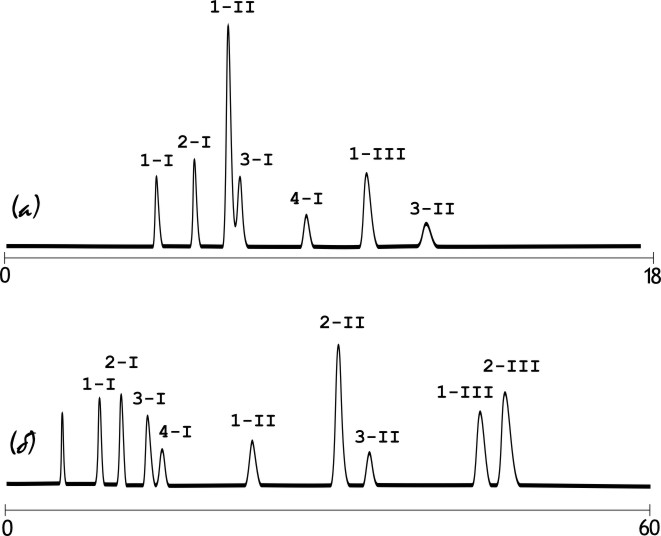

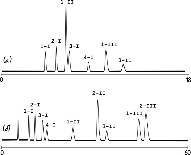

Вклад режима с переносом заряда проявляется при хроматографировании ароматических соединений в обращенно-фазовых условиях на фазах, содержащих ароматические π-донорные/акцепторные фрагменты. Специализированными фазами такого типа являются пентафторфенильная (PFP) и пиренильная (PYE) фазы на основе силикагеля.
Значительный вклад режима с переносом заряда наблюдается для всех полистирол-дивинилбензольных обращенных фаз (см. рис. 94). Фактически, в смешанном обращенно-фазовом/с переносом заряда режиме работают пористые графитированные сажи типа Hypercarb.
К. Сычев. Практический курс ВЭЖХ - жидкостной хроматографии. Разделения моно-, би- и трициклических углеводородов на С18 силикагеле (а) и сверхсшитом полистироле (б) в условиях обращенно-фазовой хромтаографии. 1-I – бензол, 2-I – толуол, 3-I – о-ксилол, 4-I – кумол, 1-II – нафталин, 2-II – флуорен, 3-II – 2,7-диметилнафталин, 1-III – фенантрен, 2-III – антрацен. www.chromforum.ru
Рисунок 94. Разделения моно-, би- и трициклических углеводородов на С18 силикагеле (а) и сверхсшитом полистироле (б) в условиях обращенно-фазовой хромтаографии. 1-I – бензол, 2-I – толуол, 3-I – о-ксилол, 4-I – кумол, 1-II – нафталин, 2-II – флуорен, 3-II – 2,7-диметилнафталин, 1-III – фенантрен, 2-III – антрацен

Перспективным ОДП материалом является микропористый сверхсшитый полистирол (см. рис. 95). В этом материале нет классических пор диаметра 60-120 анстрем – есть полимерная жесткая трехмерная сетка с характерным размером ячейки около 30 ангстрем. Из-за небольшого диаметра "пор" адсорбент эксклюдирует не только полимерные, но и просто большие молекулы, особенно со структурой жесткого стержня (например, каротиноиды), а также любые гликозиды.
К. Сычев. Практический курс ВЭЖХ - жидкостной хроматографии. Хроматограмма п-хлорфенола и толуола на фоне матрицы почвы. НФ: 250x4.6 сверхсшитый полистирол (5мкм). ПФ: ацетонитрил-метанол-вода 45:50:5 (0.1% HClO4): 1 – п-хлорфенол, 2 – толуол. www.chromforum.ru
Рисунок 95. Хроматограмма п-хлорфенола и толуола на фоне матрицы почвы. НФ: 250x4.6 сверхсшитый полистирол (5мкм). ПФ: ацетонитрил-метанол-вода 45:50:5 (0.1% HClO4): 1 – п-хлорфенол, 2 – толуол
