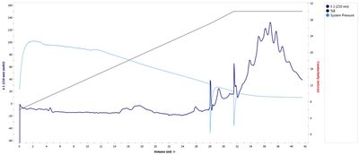

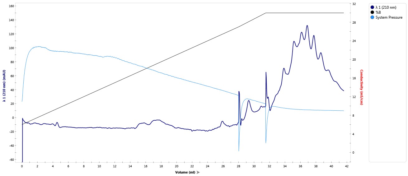

Сообщение Таисия » Вт апр 19, 2016 4:16 pm
Добрый день, попробовала заменить кислоту на фосфорную, но проблема не решилась, на высоком проценте ацетонитрила линия детектора искривляется, появляются "симметричные призрачные пики" и порой не только при 100% В, но и ранее, что мешает проведению анализа.

Сообщение Иван Стыскин » Вт май 17, 2016 12:06 pm
Я думаю у Вас дело в чистоте ацетонитрила, и еще какие то проблемы с насосом.
Там видно два скачка на Вашей хроматограмме как раз связанные с провалом давления.
Видимо что-то с входным клапаном.
