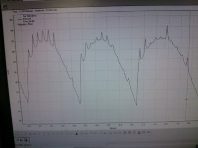

Уважаемые форумчане, помогите, пожалуйста, понять, что происходит - прибор Beckman Coulter при присоединенной колонке пишет нулевую линию в виде плавных горбов - горб за три-четыре минуты. Если колонку отсоединить, нулевая линия дрейфует вниз с наклоном градусов в 20-30.

Горбы - это колонка моется помаленьку. дрейф без колонки? а что за детектор?

Сегодня без колонки дрейфа нулевой линии нет. И без колонки нулевая - практически идеальна. Как подключаем колонку, начинается...

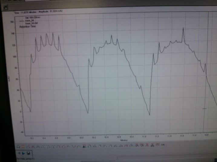

Картинки прикрепляю. Вторая - увеличенный кусок первой

Детектор - Beckman Coulter System Gold 168 Detector - УФ, смотрим по 206 и 230 нм. Но аналогичные горбы и при 280 и 260
