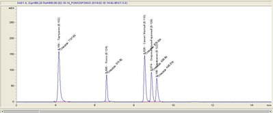

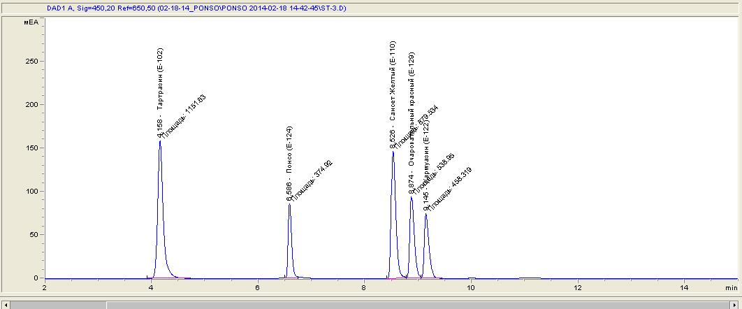

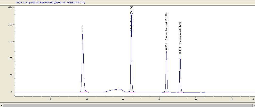

На хроматограмме 1 все нормально, на второй между 6 и 7 минутой слились понсо с сансетом желтым по всей видимости, все упражнения с градиентом и скоростью потока не помогли разделить эти пики. Что можно сделать с этим?
Условия методики такие:
- колонка Thermo Hypersil ODS C18 5m (250x4,6);
- элюент 0,01М КН2РО4, рН-5,5
градиент время, мин буфер,% скорость
0,0 85 0,6
5,0 36 0,5
10,0 90 0,5
10,5 85 0,5
15,0 85 0,5
- длина волны 450нм.
Вроде ничего не забыл.
Выручай пожалуйста)
Стандарт слившийся
Стандарт нормальный

рН конечно меняй.
Я бы конечно, совсем не так делал, я люблю изократику. Взял бы анионобменную колонку, лучше банально аминофазу, и ...
