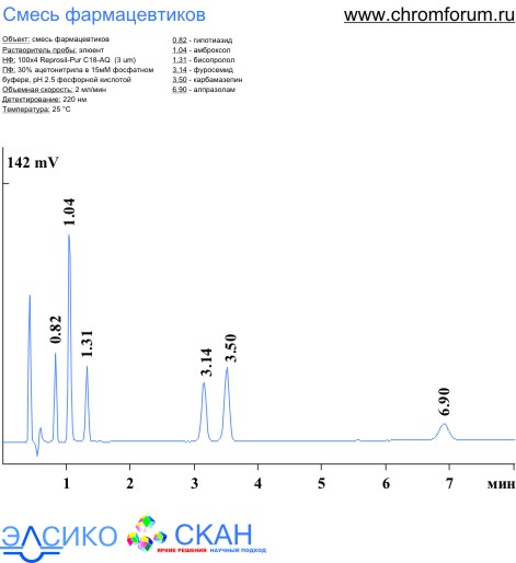

1. Разделение смеси-1 (гипотиазид, амброксол, бисопролол, алпразолам, карбамазепин, фуросемид) на колонке 4x100 Reprosil-Pur C18-AQ
ВЭЖХ определение смеси-1 (гипотиазид, амброксол, бисопролол, алпразолам, карбамазепин, фуросемид) на колонке 4x100 Reprosil-Pur C18-AQ. Жидкостной хроматограф Gilson (Гилсон) с УФ детектором. www.chromforum.ru
mix_1.pdf

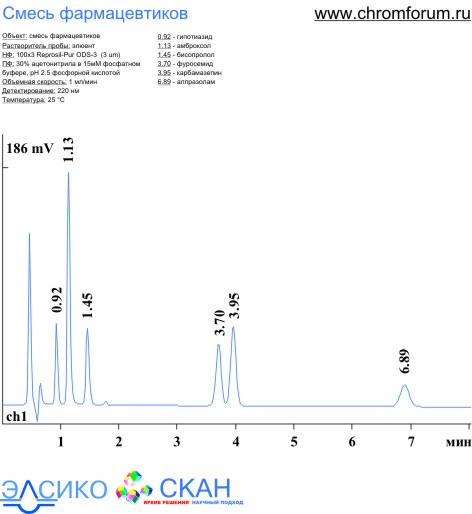

2. Разделение смеси-1 (гипотиазид, амброксол, бисопролол, алпразолам, карбамазепин, фуросемид) на колонке 3x100 Reprosil-Pur ODS-3
ВЭЖХ определение смеси-1 (гипотиазид, амброксол, бисопролол, алпразолам, карбамазепин, фуросемид) на колонке 3x100 Reprosil-Pur ODS-3. Жидкостной хроматограф Gilson (Гилсон) с УФ детектором. www.chromforum.ru
mix_2.pdf

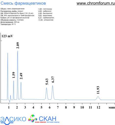

3. Разделение смеси-1 (гипотиазид, амброксол, бисопролол, алпразолам, карбамазепин, фуросемид) на колонке 4.6x250 Reprosil-Pur Basic C18
ВЭЖХ определение смеси-1 (гипотиазид, амброксол, бисопролол, алпразолам, карбамазепин, фуросемид) на колонке 4.6x250 Reprosil-Pur Basic C18. Жидкостной хроматограф Gilson (Гилсон) с УФ детектором. www.chromforum.ru
mix_3.pdf

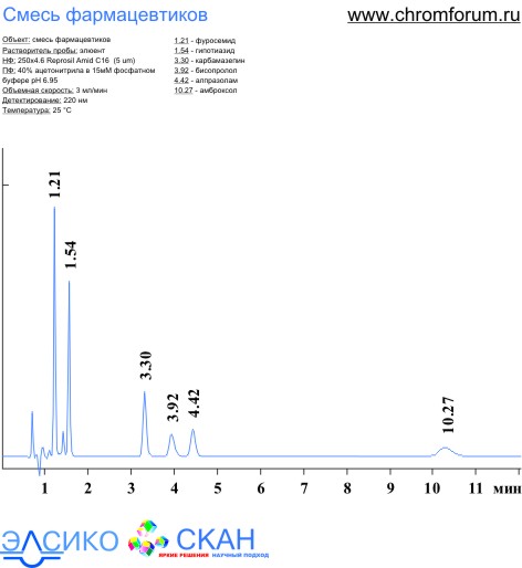

4. Разделение смеси-1 (гипотиазид, амброксол, бисопролол, алпразолам, карбамазепин, фуросемид) на колонке 4.6x250 Reprosil Amid C16
ВЭЖХ определение смеси-1 (гипотиазид, амброксол, бисопролол, алпразолам, карбамазепин, фуросемид) на колонке 4.6x250 Reprosil Amid C16. Жидкостной хроматограф Gilson (Гилсон) с УФ детектором. www.chromforum.ru
mix_4.pdf
