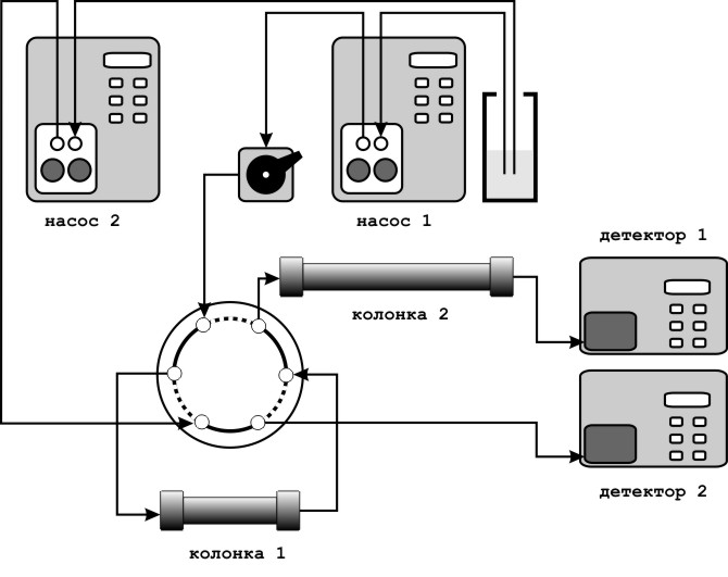

Схема наиболее общей системы такого типа приведена на рисунке 1. После системы инжектирования устанавливают переключающий кран, на котором монтируют две хроматографические колонки. Обе колонки работают в одном режиме и на одном элюенте. Детектора два: первый на выходе первой колонки, второй – на выходе второй колонки.
Рисунок 1. Схема-эмулятор1
После поворота крана инжектора проба попадает на первую колонку. Слабо удерживаемые соединения проскакивают на вторую колонку, после чего поворачивают переключающий кран. Удовлетворительно удерживаемые соединения разделяются на первой колонке и определяются первым детектором. В это же время соединения, проскочившие на вторую колонку, за счет большего на ней удерживания также разделяются, а затем определяются вторым детектором.
Для того, чтобы подобная система работала по описанной схеме, необходимо правильно подобрать тип и типоразмер обеих колонок. Здесь возможны два варианта. Первый вариант: обе колонки заполнены одним и тем же адсорбентом. В этом случае первая колонка должна быть значительно короче второй (например, 50 мм и 250 мм). Второй вариант: применяют колонки одинакового типоразмера (соответственно, одинаковой длины). В этом случае адсорбент второй колонки должен опеспечивать большее удерживание. В обращенно-фазовом режиме на место первой колонки можно установить С18 фазу с меньшей долей углерода (наример, 12%), а на место второй – С18 фазу с большей долей углерода (например, 17%).

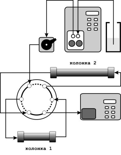

Данную схему можно упростить, оставив только один детектор (см. рис. 2). Плата за упрощение системы – необходимость с филигранной точностью синхронизировать времена элюирования компонентов с первой и второй колонки, чтобы они могли определяться одним детектором.
Рисунок 2.Схема-эмулятор2
Система работает следующим образом. После поворота крана инжектора проба попадает на первую колонку. Слабо удерживаемые соединения проскакивают на вторую колонку, после чего поворачивают переключающий кран. Удовлетворительно удерживаемые соединения продолжают разделяться на первой колонке, в то время как проскочившие соединения разделяются на второй. После разделения на второй колонке разделенные компоненты попадают обратно в первую колонку, где они практически не удерживаются и начинают догонять компоненты, разделяемые первой колонкой. При верной синхронизации все компоненты могут быть определены одним детектором.
Схема может показаться слишком вычурной для аналитической хроматографии, но она показывает хорошие результаты при препаративных разделениях, например, при высокоэффективной очистке дорогих фармацевтических субстанций.

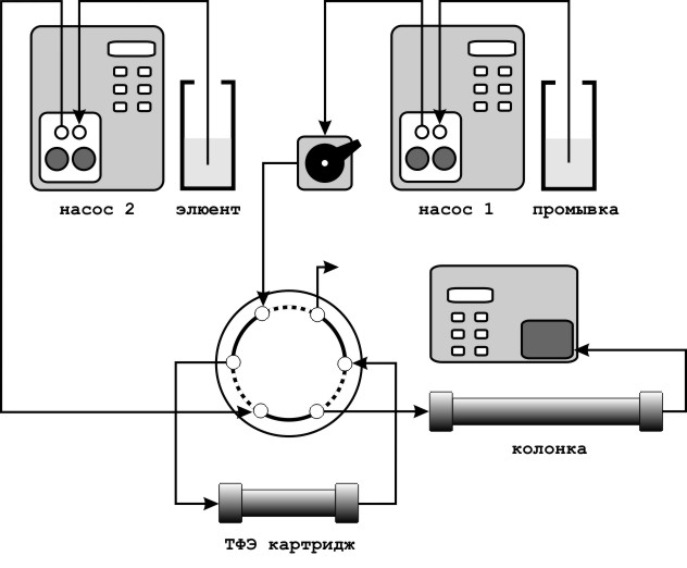

ВЭЖХ системы для последовательного проведения высокоэффективной очистки пробы и хроматографического разделения. Наиболее простой системой такого рода является ВЭЖХ с он-лайн твердофазной экстракцей, он-лайн ТФЭ. После системы инжектирования устанавливают переключающий кран, на котором монтируют адсорбционный картридж (или очень короткую колонку, например, предколонку длиной 10-20 мм), а также (в другую позицию крана) основную хроматографическую колонку. Инжектор соединяют с насосом, подающим промывочную жидкость для картриджа. Позицию крана, в которую установлена хроматографическая колонка, соединяют со вторым насосом, который подает элюент.
После поворота крана инжектора проба в потоке промывочной жидкости попадает на ТФЭ картридж; целевые соединения удерживаются на картридже, а сопутствующие соединения вымываются из него промывочной жидкостью. Через некторое время поворачивают переключающий кран. В картридж поступает элюент. Целевые вещества, смытые с картриджа, в потоке элюента попадают в хроматографическую колонку (см.рис. 3).
Рисунок 3. Схема с ТФЭ
Такая система позволяет провести предварительную очистку пробы перед ее инжектированием на основную хроматографическую колонку. Прежде всего, ее применяют для удаления из пробы высокомолекулярных компонентов матрицы, мешающих определению (например, белков). В этом случае картридж заполняют т.н. ОДП материалами, материалами с ограниченно доступной поверхностью (RAM, restricted access material). Эти адсорбенты обеспечивают разделение в смешанном адсорбционном/эксклюзионном режиме, удерживая целевые соединения по адсорбционному механизму и удаляя высокомолекулярные соединения по эксклюзионному механизму.

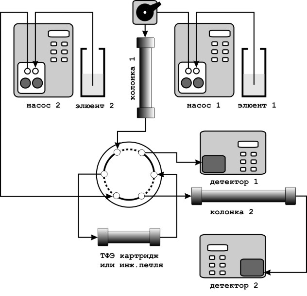

Ключевая схема одновременной высокоэффективной очистки и хроматографического определения называется хроматографической лупой (heart cutting). После системы инжектирования устанавливают первую (высокоэффективную) колонку – именно на ней происходит высокоэффективное фракционирование пробы. Выход первой колонки соединяют с переключающим краном. На переключающий кран монтируют вторую хроматографическую колонку, а в другую позицию крана – петлю определенного объема или концентрирующий картридж. Адсорбционный материал картриджа по своей химии должен соответствовать материалу второй колонки. Инжектор соединяют с насосом, подающим элюент для первой колонки. Переключающий кран соединяют с насосом, подающим элюент для первой колонки (см. рис. 4).
Рисунок 4. Схема "хроматографической лупы"
После поворота крана инжектора проба разделяется на первой колонке. В момент начала элюирования фракции целевых веществ поворачивают переключающий кран. Если на кране установлен ТФЭ картридж, то в момент конца элюирования фракции целевых веществ переключающий кран поворачивают обратно. Если на кране установлена петля, то переключающий кран поворачивают обратно в момент заполнения петли; объем петли следует подобрать так, чтобы в нее вмещался бы весь объем фракции целевых веществ.
Таким образом, на вторую колонку попадает только достаточно узкая фракция пробы, которая содержит целевые вещества.
