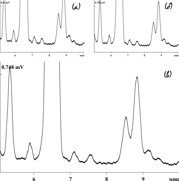

Но допустим, что уровень высокочастотных шумов в целом укладывается в норму. Можно ли еще уменьшить их амплитуду? В принципе, можно, но не сильно: в два, три раза – но не на порядок. Во-первых, как мы уже выяснили, при использовании оптического детектора можно увеличить постоянную времени, а частоту АЦП, соответственно, уменьшить. Но это действие приведет к уменьшению количества точек на хроматограмме в единицу времени, что может быть неприемлемо для "быстрой" хроматографии.
Такого же результата можно добиться, получая хроматограмму при минимальном значении постоянной времени и максимальной частоте, а затем применяя процедуру сжатия хроматограммы – если установленное ПО позволяется это осуществить. Смысл процедуры состоит в следующем. Сначала получают хроматограмму на максимальной скорости работы АЦП (например, при частоте 10 Гц для традиционных АЦП). Далее оператор производит предварительную разметку пика наименее удерживаемого целевого компонента (ширина такого пика на хроматограмме минимальна) и задает количество точек, которым должен описываться самый узкий пик (как правило, не менее 10-ти точек на пик). Затем программа производит усреднение результатов для всей хроматограммы, «выбрасывая» из нее лишние точки (см. рис. 71).

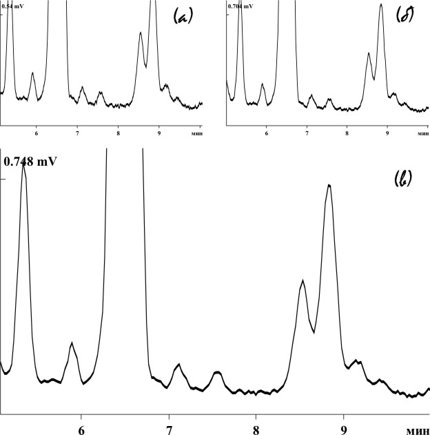

После сжатия уровень шума можно еще немного снизить путем применения различных фильтров шумов. Эта процедура называется сглаживанием хроматограммы. Вообще, популярность этого способа уменьшения шума невысока, вероятно, из-за того, что он, по сути, искусственный, исключительно математический.
Некоторые ПО позволяют выбирать между различными типами фильтров. В любом случае, какой бы фильтр не использовался, необходимо помнить, что чрезмерное сглаживание в определенный момент приводит к заметному искажению параметров пика: увеличению ширины, появлению «провала» у основания и т.д. При использовании процедуры сглаживания необходимо руководствоваться здравым смыслом и не допускать искажения градуировки или уменьшения повторяемости из-за недопустимо большого числа циклов сглаживания.
К. Сычев. Практический курс ВЭЖХ - жидкостной хроматографии. Снижение уровня шума при сжатии хроматограммы. (а) 160 точек в пике, (б) 20 точек в пике, (в) 10 точек в пике. www.chromforum.ru
Рисунок 71. Снижение уровня шума при сжатии хроматограммы. (а) 160 точек в пике, (б) 20 точек в пике, (в) 10 точек в пике

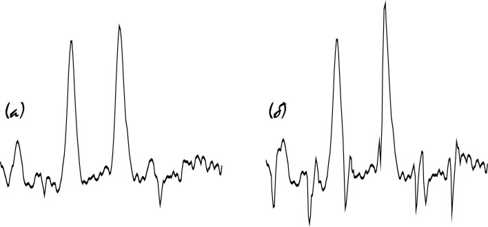

Кроме высокочастотных шумов, на хроматограмме можно наблюдать низкочастотные шумы с характеристическим временем от секунд до десятков секунд. Нередко они имеют явно выраженный периодический характер.
Как мы уже выяснили, наличие таких шумов свидетельствует о том, что в работе хроматографа есть какие-то погрешности. Чаще всего причиной появления низкочастотных шумов является нестабильная работа насосной системы, которая, в свою очередь, в большинстве случаев объясняется несоблюдением простейших правил эксплуатации. При высокой амплитуде низкочастотного шума количественный анализ может стать очень затруднительным, а для слабых сигналов – попросту невозможным (см. рис. 72б).
К. Сычев. Практический курс ВЭЖХ - жидкостной хроматографии. Пик (сигнал) с отношением сигнал/шум SN = 10 на фоне высокочастотного шума (а) и на фоне высокочастотного и низкочастотного периодического (б) шумов. www.chromforum.ru
Рисунок 72. Пик (сигнал) с отношением сигнал/шум SN = 10 на фоне высокочастотного шума (а) и на фоне высокочастотного и низкочастотного периодического (б) шумов
При появлении периодического шума как первое действие можно постараться промыть ее текущим элюентом на повышенной скорости около 5 мл/мин при открытом клапане на слив. Это процедура способствует удалению из жидкостной системы небольших пузырьков воздуха. Если элюент приготовлен на водной основе, то его необходимо повторно тщательно дегазировать и перезаполнить всю жидкостную систему прибора.

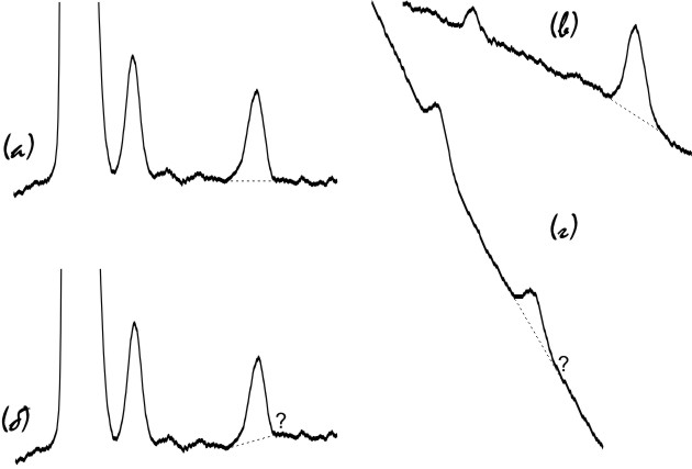

Отклонение базовой линии от горизонтального хода называется дрейфом. Это явление однозначно нежелательное. Дрейф способен сильно затруднить количественный анализ. Чтобы понять почему, рассмотрим следующую ситуацию.
Допустим, дрейфа нет – на фоне абсолютно ровной, горизонтальной базовой линии детектор прописывает пик. Для количественного анализа необходимо определить его площадь (также говорят – проинтегрировать пик, или провести интегрирование). В свою очередь, для определения площади необходимо провести разметку пика: отметить его начало и конец – и тогда программа сама проведет между ними линию, которая называется основанием пика. Эта линия, по сути, является нашим предположением о ходе базовой линии в диапазоне времени выхода пика (см. рис. 73). Если дрейфа нет, то мы автоматически предполагаем, что и в момент выхода пика фоновый сигнал не изменяется: основание является просто продолжением базовой линии, то есть горизонтальным прямым отрезком (см. рис. 74а).
К. Сычев. Практический курс ВЭЖХ - жидкостной хроматографии. Вариант разметки пиков: 1, 3, 5 – начало пиков, 2, 4, 6 – концы пиков. www.chromforum.ru
Рисунок 73. Вариант разметки пиков: 1, 3, 5 – начало пиков, 2, 4, 6 – концы пиков
В этом случае не возникает никаких затруднений в определении начала и конца пика. Соответственно, и правильность определения площади пика оказывается максимальной – что, собственно, и требуется для правильного количественного анализа. В принципе, то же можно сказать о ситуации с умеренным равномерным линейным дрейфом (см. рис. 74в), только основание там уже является не горизонтальной, а наклонной прямой.
Теперь допустим, что пик начал прописываться при горизонтальной базовой линии на одном уровне, а закончил прописываться также при горизонтальной базовой, но уже на другом уровне (см. рис. 74б). Здесь мы имеем дело с довольно неприятным видом дрейфа: базовая линия «под пиком» выглядит как ступенька. Даже если провести холостой анализ и получить бланк хроматограммы (то есть мы непосредственно увидим ход базовой линии в данных условиях хроматографирования) – все равно это не поможет правильно разметить пик, и может не позволить определить его площадь с требуемой точностью. Причина заключается в том, что нам будет непонятно где именно установить конец пика, чтобы допустить минимальную погрешность интегрирования (см. рис. 74б). Также проблематичен и случай сильного линейного дрейфа: здесь уже могут появиться затруднения с определением и конца, и начала пика (см. рис. 74г). Бороться с этой проблемой каким-либо расчетным путем невозможно. Надо уменьшать дрейф, устраняя причину его появления.
К. Сычев. Практический курс ВЭЖХ - жидкостной хроматографии. Пик (сигнал) с отношением сигнал/шум SN = 10 на фоне высокочастотного шума при отсутствии дрейфа базовой линии (а), при дрейфе «ступенью» (б), умеренном линейном (в) и сильном линейном дрейфе (г). www.chromforum.ru
Рисунок 74. Пик (сигнал) с отношением сигнал/шум SN = 10 на фоне высокочастотного шума при отсутствии дрейфа базовой линии (а), при дрейфе «ступенью» (б), умеренном линейном (в) и сильном линейном дрейфе (г)
Причины дрейфа, то есть изменения фонового сигнала детектора, могут быть различными. Одна из причин – изменение состава элюента при градиентном элюировании. Некоторые детекторы настолько к этому чувствительны, что совершенно непригодны для проведения любых градиентов (к примеру, рефрактометрический детектор). Спектрофотометрические детекторы в этом смысле вполне пригодны для проведения градиентного элюирования. При соблюдении требований к чистоте растворителей градиентное элюирование приводит к умеренному дрейфу. Для УФ детектора величина дрейфа зависит от длины волны: дрейф меньше для длинных и больше для коротких (< 230 нм) длин волн поглощения.
Дрейф может наблюдаться и в изократическом режиме, например, при использовании схемы рецикла элюента. Если в этом случае дрейф оказывается критичным для точного количественного анализа, от схемы рецикла следует отказаться.
Наблюдение "ступенчатого" дрейфа (рис. 74б) в изократическом режиме без рецикла свидетельствует о той или иной погрешности в разработанной методике разделения. Наиболее частый случай состоит в наложении целевого пика на значительно более широкий пик, элюирующийся с предыдущего анализа (или анализов). В такой ситуации существует по крайней мере два решения проблемы. К примеру, в программу элюирования в конце можно ввести стадии промывки и кондиционирования, если в состав хроматографа входит градиентная насосная система. Если насосная система изократическая, то следует просто увеличить общее время анализа, чтобы все нецелевые, но существенные по уровню сигнала компоненты пробы успели элюироваться с колонки до начала нового анализа.
Еще одна причина может заключаться в деградации целевого соединения в процессе хроматографирования. На это может указывать воспроизводимость общей картины со "ступенчатым" дрейфом при постепенном уменьшении площади пика со временем. В этом случае пик продукта деградации надо искать в направлении с более высоким уровнем базовой линии. Здесь дрейф является лишь отражением более серьезной проблемы – с устойчивостью целевого соединения.

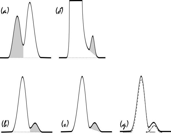

Рассмотрим случай неполного разделения. Следует сразу оговориться, что в аналитических методиках с точным количественным определением, вообще говоря, неполное разделение – это «нештатная» ситуация. Здесь коэлюирование целевого соединения с примесью, дающей достаточно интенсивный сигнал, исключено. Тем не менее, для полуколичественного определения можно использовать хроматографические условия, не приводящие к полному разделению целевых соединений.
В этом случае необходимо понимать, что погрешность интегрирования тем больше, чем меньше разрешение и симметрия пиков. Но это еще не все. Погрешность также сильно зависит от соотношения высот неразделенных пиков. Она минимальна, если пики либо равны по высоте (см. рис. 75а), либо, напротив, один пик значительно превосходит по площади другой (см. рис. 75б). В случае большой разницы в площадях пиков погрешность интегрирования, очевидно, зависит от очередности элюирования и симметрии основного пика.
Если площади пиков примерно равны, то пики разделяют методом перпендикуляра: оба пика вначале размечают как один, а затем из долины (valley) между пиками опускают перпендикуляр на основание. Перпендикуляр расщепляет (split) пик на два пика.
Если площади значительно различаются, и минорный пик выходит на пологом склоне основного, то минорный пик размечают методом наездника: его начало и конец отмечают прямо на склоне основного пика.
Максимальная погрешность интегрирования по обоим приведенным методам соответствует случаям, когда один пик в несколько раз больше другого (см. рис. 75в,г,д). В этом случае метод перпендикуляра дает для минорного пика завышенный результат, а метод наездника – заниженный. Удовлетворительные результаты интегрирования в этой ситуации можно получить только при использовании численного метода аппроксимации, который, к сожалению, реализован не во всех программах обработки хроматографических данных.
К. Сычев. Практический курс ВЭЖХ - жидкостной хроматографии. Различные методы разметки не полностью разрешенных пиков: метод перпендикуляра (а), метод наездника (б), метод аппроксимации (д). www.chromforum.ru
Рисунок 75. Различные методы разметки не полностью разрешенных пиков: метод перпендикуляра (а), метод наездника (б), метод аппроксимации (д)

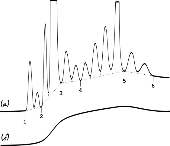

Теперь рассмотрим задачу разметки сложной хроматограммы из многих пиков, выходящих на фоне дрейфа базовой линии с нелинейным профилем (см. рис. 76а). Во-первых, сначала необходимо провести холостой анализ и получить бланк хроматограммы, чтобы наглядно представлять себе профиль базовой линии (см. рис. 76б).
Разметку надо проводить так, чтобы основания пиков сливались в ломаную линию, которая по форме как можно более точно повторяет базовую линию на бланке. При этом полученная «искусственная» базовая линия не должна пересекать долин между пиками, то есть при разметке не должно получаться отрицательных пиков. Так, например, хроматограмму на рисунке 76а из двенадцати пиков можно разметить, проведя между шестью точками пять оснований и опустив семь перпендикуляров (5 + 7 = 12). На приведенной хроматограмме пики элюируются прямо друг за другом, так что каждая точка одновременно является концом одного пика и началом следующего.
К. Сычев. Практический курс ВЭЖХ - жидкостной хроматографии. Вариант разметки сложной хроматограммы (а) при известном бланке (б). www.chromforum.ru
Рисунок 76. Вариант разметки сложной хроматограммы (а) при известном бланке (б)
Вообще, не получать бланк (хроматограмму на холостом анализе) в случае неполного разделения пиков – это грубая ошибка. Представим, что неопытный хроматографист провел разметку как на рисунке 39а без знания бланка, втайне надеясь, что профиль базовой линии соответствует рис. 39б – а на самом деле профиль линейный! Проведенная разметка, очевидно, в этом случае будет полностью ошибочна, а погрешность интегрирования составит десятки или даже сотни процентов.
Некоторые версии программного обеспечения (ПО) позволяют запоминать бланк и вычитать его из всех последующих хроматограмм; можно также дать команду ПО записывать все последующие хроматограммы с вычетом данного бланка. При проведении этой операции необходимо, конечно, проявлять бдительность и следить за тем, чтобы бланк оставался постоянным. Следует оговориться, что данная операция приводит не только к коррекции базовой линии, но и к вычитанию из хроматограммы всех или большей части системных пиков.

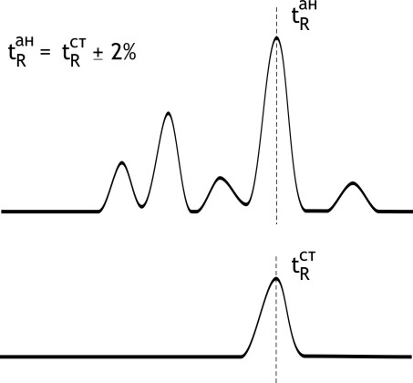

Надежность ее применения, безусловно, зависит от повторяемости. Если методика хроматографического разделения прошла валидацию (validation), то есть признана устойчивой (robust), то среднеквадратическое отклонение времен удерживания в одной серии анализов может составлять порядка 0.2% и менее. Однако, на практике разброс значений tR может быть и большим; в методиках нередко закладывают диапазон допустимых значений времен удерживания до 2% (см. рис. 77) в изократическом режиме (в градиентном – значительно меньше).
К. Сычев. Практический курс ВЭЖХ - жидкостной хроматографии. Сравнение времен удерживания для пика на хроматограмме и для пика стандарта. www.chromforum.ru
Рисунок 77. Сравнение времен удерживания для пика на хроматограмме и для пика стандарта
Какова бы ни была повторяемость – отличной или всего лишь удовлетворительной – в течение одной серии анализов необходимо отслеживать текущее время удерживания целевого вещества. Это делают для того, чтобы вовремя замечать возможные сбои в работе прибора, а также любые отклонения от его штатной работы, которые проявляются как систематический сдвиг времен удерживания. Технически подобный контроль осуществляется путем периодического анализа стандартного образца, который в данном случае выполняет функцию контрольной пробы. К примеру, когда в автосамплер закладывают серию образцов, то обычно ставят 1-3 анализа стандартного образца в начале серии (для проверки градуировки, времени удерживания и его повторяемости) и 1 анализ стандартного образца в конце серии (для подтверждения отсутствия значительного изменения времени удерживания в течение всего измерения). Эти действия относятся к внутрилабораторному контролю качества (quality assurance/quality control, QA/QC).
Итак, что касается отрицательной гипотезы, то при правильно разработанной процедуре анализа (отсутствии потерь аналита в процессе инструментального анализа и/или на стадии подготовки пробы) отсутствие пика аналита на хроматограмме является необходимым и достаточным условием отрицательного результата.
Тем не менее, в том случае, когда отрицательный результат является неожиданным, отрицательную гипотезу можно проверить. Наиболее простой способ состоит в проведении дополнительного анализа пробы с добавкой стандарта (spike). Для принятия решения – следует ли проводить эту процедуру в конкретном случае – специалист должен руководствоваться здравым смыслом или методикой, если текст методики включает соответствующие указания (в разделе QA/QC).
Для подтверждения положительной гипотезы совпадение времени удерживания является условием необходимым, но не достаточным. Рассмотрим ситуацию, при которой на хроматограмме есть пик, время выхода которого совпадает со временем удерживания целевого соединения. Во-первых, какими способами можно проверить положительную гипотезу, основываясь только на времени удерживания?

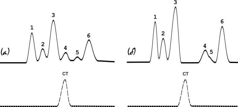

Первое действие, очень простое и действенное: следует внимательно посмотреть на форму пика. Пик должен иметь неискаженную форму, близкую к Гауссовой кривой. Если на пике есть видимые перегибы – это довод в пользу третьего варианта, то есть, скорее всего, наблюдается наложение пиков. Ни качественный, ни, тем более, количественный анализ в этом случае провести нельзя: необходимо достичь лучшего разделения.
Допустим, что пик внешне не выглядим искаженным, без перегибов. Тогда можно провести дополнительный анализ пробы с добавкой стандарта, и опять посмотреть на форму пика. Искаженная форма пика или появление второго максимума свидетельствует в пользу второго варианта, т.е. пик на хроматограмме, скорее всего, не относится к целевому веществу.
Более серьезным испытанием является проведение анализа в иной хроматографической системе с отличающейся селективностью (см. рис. 78). Немного изменить селективность разделения можно, например, применяя неподвижную фазу другого типа в том же хроматографическим режиме; при этом вид хроматограммы изменится. Если положительная гипотеза верна, то времена удерживания для пиков претендента и стандарта совпадут и в этом случае. Более того, анализ пробы с добавкой стандарта также даст положительный результат.
Описанный подход может быть прописан и непосредственно в хроматографической методике. Как правило, один или несколько дополнительных возможных условий разделения прописывают в случаях, когда ни в каких определенных условиях нельзя исключать возможности коэлюирования целевых веществ с теми или иными примесями, компонентами матрицы и т.д.
К. Сычев. Практический курс ВЭЖХ - жидкостной хроматографии. Тест на ложноположительный результат идентификации при помощи изменения селективности системы:(а) разделение в основной хроматографической системе, (б) разделение в альтернативной системе с отличающейся селективностью. www.chromforum.ru
Рисунок 78. Тест на ложноположительный результат идентификации при помощи изменения селективности системы:(а) разделение в основной хроматографической системе, (б) разделение в альтернативной системе с отличающейся селективностью

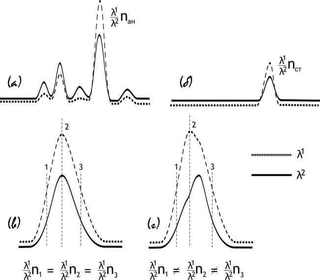

Наиболее распространенным детектором для рутинных определений является сканирующий спектрофотометрический детектор. «Сканирующий» обозначает то, что дифракционная решетка детектора способна поворачиваться и быстро «пробегать» набор позиций, отвечающих разным длинам волн. В результате детектор прописывает сразу несколько хроматограмм – каждую на своей длине волны поглощения. Высота пика на различных длинах волн поглощения неодинакова. Отношение высоты пика на одной длине волны к высоте этого пика на другой длине волны называется спектральным отношением.
Спектральное отношение – это простейшая спектральная характеристика пика. Конечно, для ее хорошей повторяемости необходимо тщательно соблюдать постоянство разметки хроматограммы. Необходимо также помнить, что повторяемость спектрального тем лучше, чем больше для пика отношение сигнал/шум.
Теперь вернемся к задаче подтверждения положительной гипотезы. Опять рассмотрим ситуацию, когда на хроматограмме время выхода одного из пиков совпадает со временем удерживания целевого соединения. Теперь мы можем сравнивать не только времена удерживания, но и спектральные данные для пиков претендента и стандарта.
В случае двухволнового спектофотометрического детектора мы должны сравнивать времена удерживания и спектральные отношения. Допустим, обе характеристики в первом приближении совпали (см. рис. 79а и 79б).
Следующим шагом следует проверить, что спектральное отношение одинаково во всех точках пика, например, в максимуме и на обоих склонах. Если пик соответствует одному веществу, то значительной разницы между спектральными отношениями в разных точках пика быть не должно (см. рис. 79в). Разница между спектральными отношениями в различных частях пика (см. рис. 79г) свидетельствует о коэлюирующейся примеси (или примесях).
Описанная процедура называется тестом на чистоту пика (peak purity test). Она может выполняться и автоматически специализированным программным обеспечением, если в качестве детектора применяется диодная матрица.
К. Сычев. Практический курс ВЭЖХ - жидкостной хроматографии. Применение спектральных отношений: а – хроматограмма образца, б – хроматограмма стандарта, в – положительный результат теста на чистоту пика, г – отрицательный результат теста на чистоту пика (комментарии в тексте). www.chromforum.ru
Рисунок 79. Применение спектральных отношений: а – хроматограмма образца, б – хроматограмма стандарта, в – положительный результат теста на чистоту пика, г – отрицательный результат теста на чистоту пика (комментарии в тексте)
