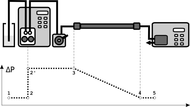

Рассмотрим распределение давления в жидкостной системе работающего хроматографа, в которую включена гидродинамическая нагрузка – хроматографическая колонка. На участке жидкостной системы между емкостью с растворителем и головкой насоса (линия отбора растворителя) в целом сохраняется атмосферное давление. Этот участок называют «стороной низкого давления».
На участке жидкостной системы между насосом и колонкой наблюдается максимальное (рабочее) давление, которое в основном определяется гидродинамическим сопротивлением применяемой хроматографической колонки. Этот участок называют «стороной высокого давления».
Давление в жидкостной системе постепенно убывает вдоль колонки, и на ее выходе (то есть на входе в детектор) почти сравнивается с атмосферным (см. рис. 34).
К. Сычев. Практический курс ВЭЖХ - жидкостной хроматографии. Профиль давления в жидкостной системе. www.chromforum.ru
Рисунок 34. Профиль давления в жидкостной системе

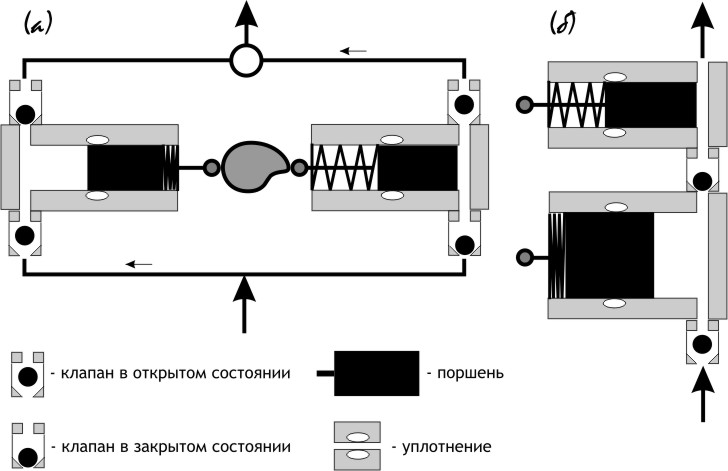

Фактически, одноплунжерный насос не может обеспечить непрерывного потока жидкости. Тем не менее, одноплунжерные насосы сравнительно недороги, и поэтому часто применяются в ВЭЖХ. Поток жидкости, прерывистый на выходе насоса, постепенно выравнивается либо непосредственно в колонке, либо в колонке и демпфере. Демпфер, по сути, представляет собой всего лишь длинный капилляр с небольшим внутренним диаметром, который устанавливают перед инжектором. Его роль заключается в создании дополнительного гидродинамического сопротивления, что позволяет отчасти сгладить профиль потока на выходе насоса.
Однако, действительно непрерывную подачу растворителя может обеспечить только более сложный двухплунжерный насос. В его состав, как уже было сказано, входят две головки. Поршни в двухплунжерном насосе работают в противофазе. В момент, когда одна головка насоса работает на отбор жидкости, другая работает на подачу, и наоборот (см. рис. 35а). Выходы с головок объединены в одну линию, на которой установлен сливной клапан, закрытый в обычном режиме работы. Он открывается при замене элюента или при промывке насоса.
В последнее время все большую популярность получают двухплунжерные насосы, работающие по несколько иной схеме (см. рис. 35б). В этом варианте головки соединяют не параллельно, а последовательно, причем объем первой головки в два раза превосходит объем второй. Поршни также работают в противофазе. Когда меньшая головка работает на подачу, то большая работает на отбор; клапан между головками перекрыт. Когда меньшая головка начинает работать на отбор, то клапан между головками открывается. Большая головка, работая на подачу, одновременно обеспечивает меньшую головку жидкостью, а также поддерживает непрерывность потока. Подобная система требует наличия трех клапанов, или всего двух клапанов, если насос рассчитан на работу только при постоянной скорости.
К. Сычев. Практический курс ВЭЖХ - жидкостной хроматографии. Схемы плунжерных насосных систем высокого давления. www.chromforum.ru
Рисунок 35. Схемы плунжерных насосных систем высокого давления

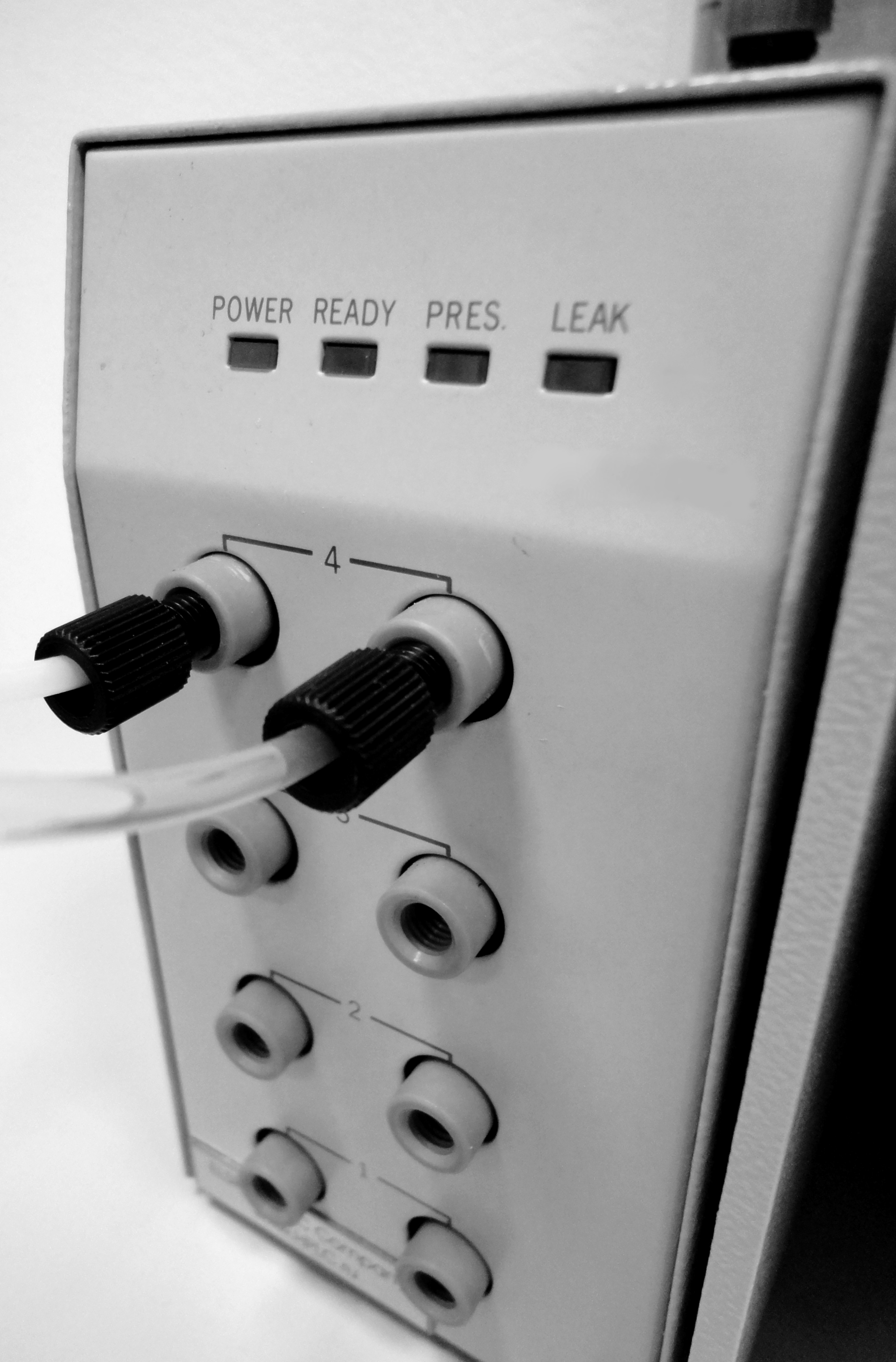

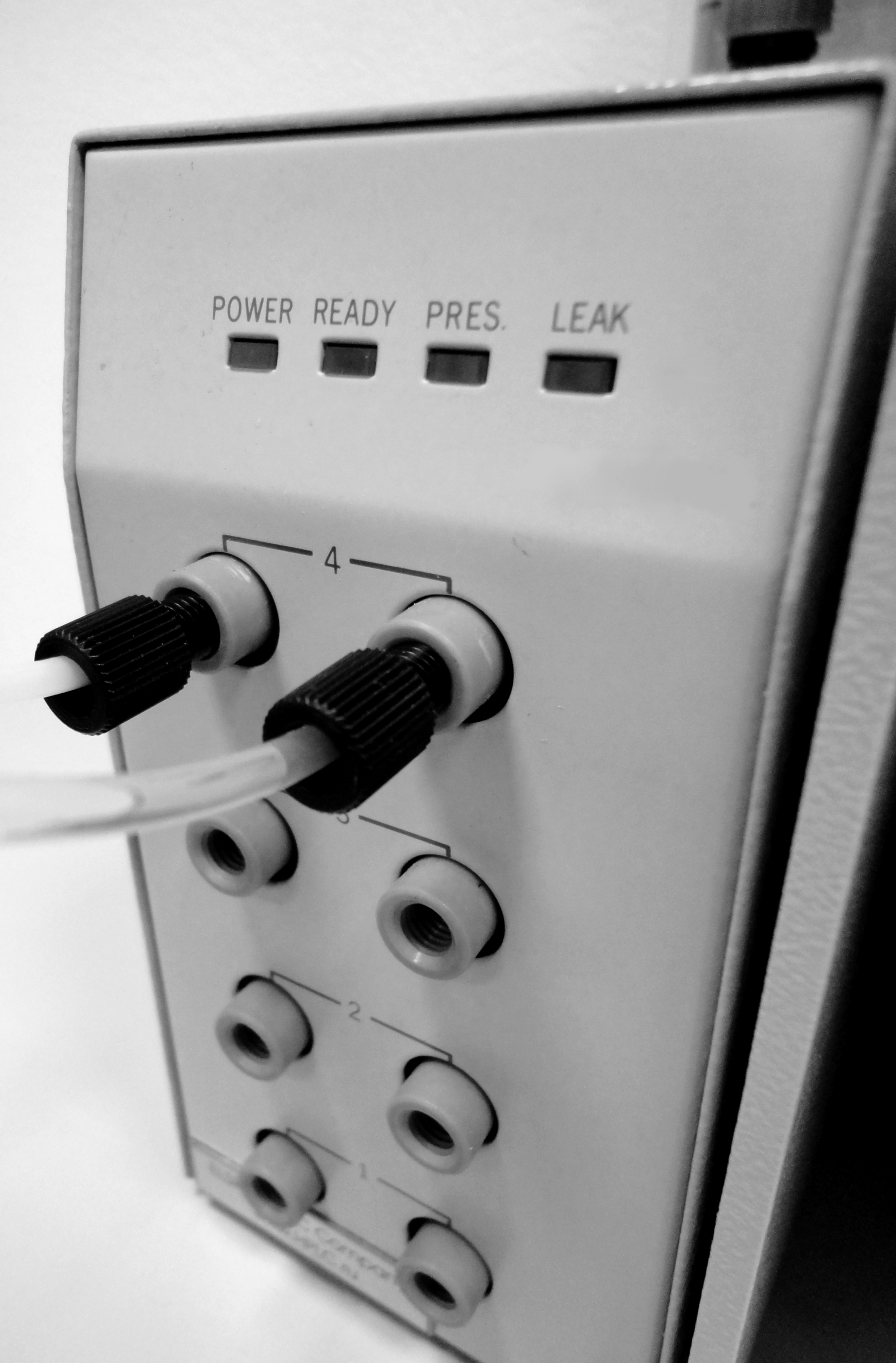

Рисунок 37. Дегазатор

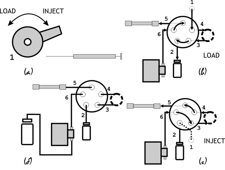

Ручной инжектор представляет собой кран с шестью выходами и двумя положениями переключателя (см. рис. 41). Все выходы располагаются на задней стороне крана, и лишь один из них в наиболее ходовых моделях дублируется на лицевой стороне (выход 1 на рис. 42а). Через этот выход производится заполнение инжектора пробой.
Заполнение пробой осуществляют при помощи аналитического шприца (см. рис 43) с затупленным концом иглы. Избыток пробы через выход 2 поступает в слив (например, виалу).
Два выхода крана (3,4 на рис. 42) задействованы под инжекционную петлю – отрезок капилляра точно известного объема, который, собственно, и определяет объем вводимой пробы. Остальные два выхода соединяют инжектор с насосом и с колонкой.
У крана есть два положения ручного переключателя: «LOAD» (загрузка) и «INJECT» (ввод). В положении «LOAD» дозирующая петля (контур 1-4-3-2) исключена из жидкостной системы прибора, то есть находится при атмосферном давлении; при этом элюент по контуру 6-5 поступает из насоса напрямую в колонку. В положении «INJECT» дозирующая петля включается в общую жидкостную систему (6-3-4-5), то есть элюент идет из насоса в колонку через инжекционную петлю.
Для ввода пробы сначала необходимо набрать в аналитический шприц некоторый ее объем, превышающий (в небольшим запасом) объем инжекционной петли. Переключатель крана следует перевести в положение «LOAD» (загрузка). Шприц направляют в 1-ый выход крана (в распространенных моделях он выведен на лицевую сторону) и до упора подают его в инжектор. Плавно дозируют пробу, и затем достаточно резким движением переводят переключатель в положение «INJECT» (ввод). Проба введена.
Если инжектор электрически соединен с управляющим блоком хроматографа (или АЦП прибора), то анализ при переключении крана с «загрузки» на «ввод» запускается автоматически. При отсутствии электрического соединения анализ следует запустить вручную.
Ручной инжектор может быть объединен с блоком термостатирования хроматографических колонок (см. рис. 44).

К. Сычев. Практический курс ВЭЖХ - жидкостной хроматографии. Схемы, поясняющие работу ручного инжектора типа Rheodyne: LOAD - схема работы при повороте вентиля в положение «LOAD» (режим заполнения петли образцом), INJECT - схема работы при повороте вентиля в положение «INJECT» (режим анализа), 1 – отверстие для инжекции жидкого образца при помощи аналитического шприца (на лицевой стороне), 2 – слив образца, 3,4 – дозирующая петля, 5 – выход к хроматографического колонке, 6 – вход для элюента (от насоса). www.chromforum.ru
Рисунок 42. Схемы, поясняющие работу ручного инжектора типа Rheodyne: LOAD - схема работы при повороте вентиля в положение «LOAD» (режим заполнения петли образцом), INJECT - схема работы при повороте вентиля в положение «INJECT» (режим анализа), 1 – отверстие для инжекции жидкого образца при помощи аналитического шприца (на лицевой стороне), 2 – слив образца, 3,4 – дозирующая петля, 5 – выход к хроматографического колонке, 6 – вход для элюента (от насоса)

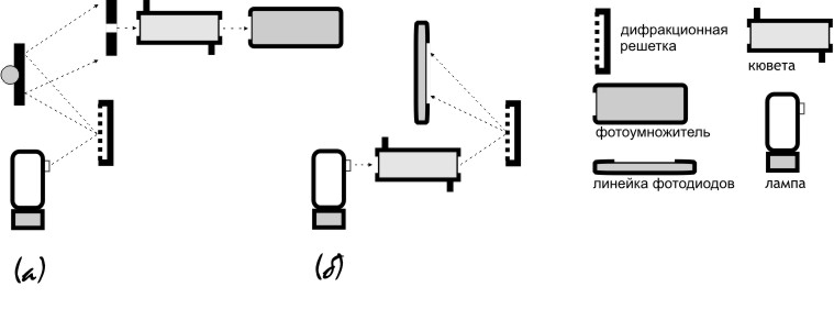

Рассмотрим сначала схему устройства спектрофотометрического детектора с одноканальным детектирующим элементом.
Источником света в спектрофотометрическом детекторе любого типа является лампа (или лампы). Излучение ламп имеет непрерывный спектр в определенном диапазоне. В УФ детекторах в качестве источника света чаще всего используют дейтериевую лампу (deuterium lamp) и значительно реже ксеноновую (xenon lamp), в Вид детекторах – вольфрамовую лампу (tungsten lamp). В УФ/Вид детекторе, как правило, устанавливают две лампы: дейтериевую и вольфрамовую – и значительно реже используют единственную ксеноновую лампу.
Свет лампы попадает в монохроматор, в котором происходит выделение из всего излучения его части, которая приходится на очень узкий интервал длин волн вокруг требуемого значения. Так, если для детектирования необходима длина волны 260 нм, монохроматор способен выделить свет в узком интервале около 260 нм, например, от 258 нм до 262 нм. Такое излучение называют квази-монохроматическим.
Основным элементом монохроматора является дифракционная решетка, задача которой состоит в разложении света лампы в спектр. Бытовой пример действия дифракционной решетки – это радужные блики на поверхности CD/DVD дисков. Из разложенного в спектр света квази-монохроматический пучок выделяется простым пропусканием излучения требуемого диапазона через узкую щель, которая называется спектральной щелью. Свет заданной длины волны (точнее, заданного узкого интервала) направляется на щель поворотом дифракционной решетки.
Монохроматичность выделенной части излучения зависит определяется шириной спектральной щели. В многих спектрофотометрических детекторах она по умолчанию равна 5 нм, то есть плюс-минус 2.5 нм от заданного значения.
К. Сычев. Практический курс ВЭЖХ - жидкостной хроматографии. Схемы устройства сканирующего (а) и диодно-матричного (б) спектрофотометрических детекторов. www.chromforum.ru
Рисунок 47. Схемы устройства сканирующего (а) и диодно-матричного (б) спектрофотометрических детекторов

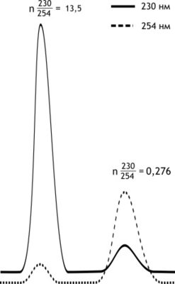

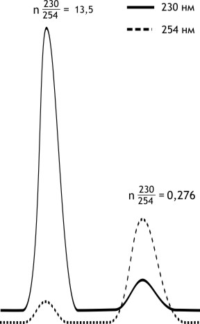

Среди сканирующих детекторов наибольшее распространение получили двухволновые (dual wavelength detector), способные регистрировать одновременно две хроматограммы (на двух длинах волн).
Наличие двух хроматограмм на двух различных длинах волн дает видимые преимущества в надежности идентификации веществ. Каждое вещество регистрируется в виде двух пиков; отношение высот этих пиков, спектральное отношение, является еще одной индивидуальной характеристикой вещества в дополнение ко времени удерживания (см. рис. 50).
К. Сычев. Практический курс ВЭЖХ - жидкостной хроматографии. Участок хроматограммы на длинах волн 230 нм и 254 нм из двух пиков с разными спектральными отношениями n (230/254). www.chromforum.ru
Рисунок 50. Участок хроматограммы на длинах волн 230 нм и 254 нм из двух пиков с разными спектральными отношениями n (230/254)

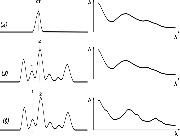

Диодно-матричные спектрофотометрические детекторы, или просто диодно-матричные детекторы, ДМД (diode-array detector, DAD) изначально сконструированы для многоволнового детектирования.
Такие детекторы проводят регистрацию полного спектра проходящего через детектор элюата в каждой точке на хроматограмме. Как правило, спектральный диапазон ДМД включает и УФ, и видимую области. Для удобства отображения хроматограмму, полученную при помощи диодно-матричного детектора, принято приводить не более чем на четырех длинах волн. Спектр в выбранной на хроматограмме точки приводят в отдельном окне (см. рис. 51).
К. Сычев. Практический курс ВЭЖХ - жидкостной хроматографии. Сравнение УФ спектра стандарта со спектрами двух пиков на хроматограмме: (а) спектр стандарта; (б) высокий уровень совпадения, (в)низкий уровень совпадения. www.chromforum.ru
Рисунок 51. Сравнение УФ спектра стандарта со спектрами двух пиков на хроматограмме: (а) спектр стандарта; (б) высокий уровень совпадения, (в)низкий уровень совпадения
Наличие полного спектра еще больше увеличивает надежность идентификации вещества. Значительно снижается вероятность принять несколько неразрешенных пиков за один компонент. Кроме того, ДМД дает информацию о оптическом спектре поглощения каждого элюируемого компонента, что можно использовать в исследовательских целях.

Схема устройства диодно-матричного детектора приведена на рисунке 47б. Пучок полихроматического света от лампы проходит вначале через кювету, и лишь затем попадает на дифракционную решетку и раскладывается в спектр. В данном случае оптическая система, содержащая дифракционную решетку как главный элемент, называется полихроматором – поскольку для регистрации необходим не единственный выделенный квази-монохроматический пучок, а весь спектр целиком.
Весь спектр излучения единовременно регистрируется многоканальным детектором на основе т.н. диодной матрицы – линейки, состоящей из нескольких сотен расположенных в ряд полупроводниковых фотодиодов.

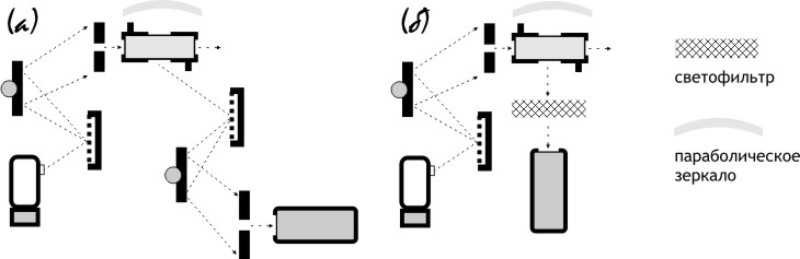

К. Сычев. Практический курс ВЭЖХ - жидкостной хроматографии. Схемы устройства флуориметрических детекторов с одним (а) и двумя (б) монохроматорами. www.chromforum.ru
Рисунок 52. Схемы устройства флуориметрических детекторов с одним (а) и двумя (б) монохроматорами
Флуоресцируют далеко не все органические вещества. Для флуоресценции необходимо, чтобы структура соединения включала сопряженную ненасыщенную систему, например, ароматическую систему, желательно с электрон-донорными и/или электрон-акцепторными заместителями. Хорошо флуоресцируют полиароматические углеводороды, их производные, ароматические амины. Подобные соединения определяют при помощи флуориметрического детектора очень селективно и с большой чувствительностью.
Флуориметрический детектор также часто применяют для определения следовых концентраций различных соединений в виде их различных производных – дериватов.
Схема устройства флуориметрического детектора с одним монохроматором – монохроматором возбуждения (excitation monochromator) – приведена на рисунке 52б.
Свет лампы вначале попадает в монохроматор, где происходит выделение квази-монохроматического пучка света необходимой длины волны. Возбуждающее излучение далее направляется на проточную кювету. Флуоресцентное излучение, выходящее из торцевых граней кюветы, то есть под прямым углом к возбуждающему излучению, собирается параболическим зеркалом и подается на оптический фильтр. Фильтр отсекает остаточное рассеянное возбуждающее излучение, поскольку пропускает только свет в видимом диапазоне. Затем флуоресцентное излучение регистрируется фотоумножителем, ФЭУ.
На рисунке 52а приведена схема сканирующего флуориметрического детектора с двумя монохроматорами. В этом варианте флуоресцентное излучение после прохождения через оптический фильтр попадает во второй монохроматор, который называется монохроматором эмиссии. Там оно раскладывается дифракционной решеткой в спектр флуоресценции. Выделенный при помощи спектральной щели квази-монохроматический пучок флуоресцентного излучения регистрируется ФЭУ.
Как правило, монохроматор эмиссии делают сканирующим, то есть ФЛД с двумя монохроматорами способен производить одновременное детектирование на нескольких длинах волн эмиссии (обычно до четырех единовременно).

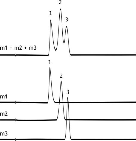

Одним из следствий уникальной специфичности детектора является возможность выделения сигнала аналита даже при частичном наложении неразделенных пиков (см. рис. 54). Тем не менее, от макрокомпонентов целевое вещество должно быть по возможности хорошо отделено: коэлюируемые соединения могут оказать влияние на отклик детектора по целевому веществу, что приведет к неправильному результату количественного анализа. Кроме того, специфичность МС детектирования не сможет помочь в случае неполного разделения пространственных изомеров, поскольку их молекулярные массы одинаковы, и МС спектры почти идентичны.
К. Сычев. Практический курс ВЭЖХ - жидкостной хроматографии. Выделение сигнала аналита из тройки частично разделенных пиков не изомерных соединений (при применении масс-селективного детектирования). www.chromforum.ru
Рисунок 54. Выделение сигнала аналита из тройки частично разделенных пиков не изомерных соединений (при применении масс-селективного детектирования)
По причине высокой специфичности хроматография с МС детектированием нередко применяется в качестве арбитражного метода: одновременное совпадение времени удерживания и молекулярной массы можно считать весомым доказательством верной идентификации.

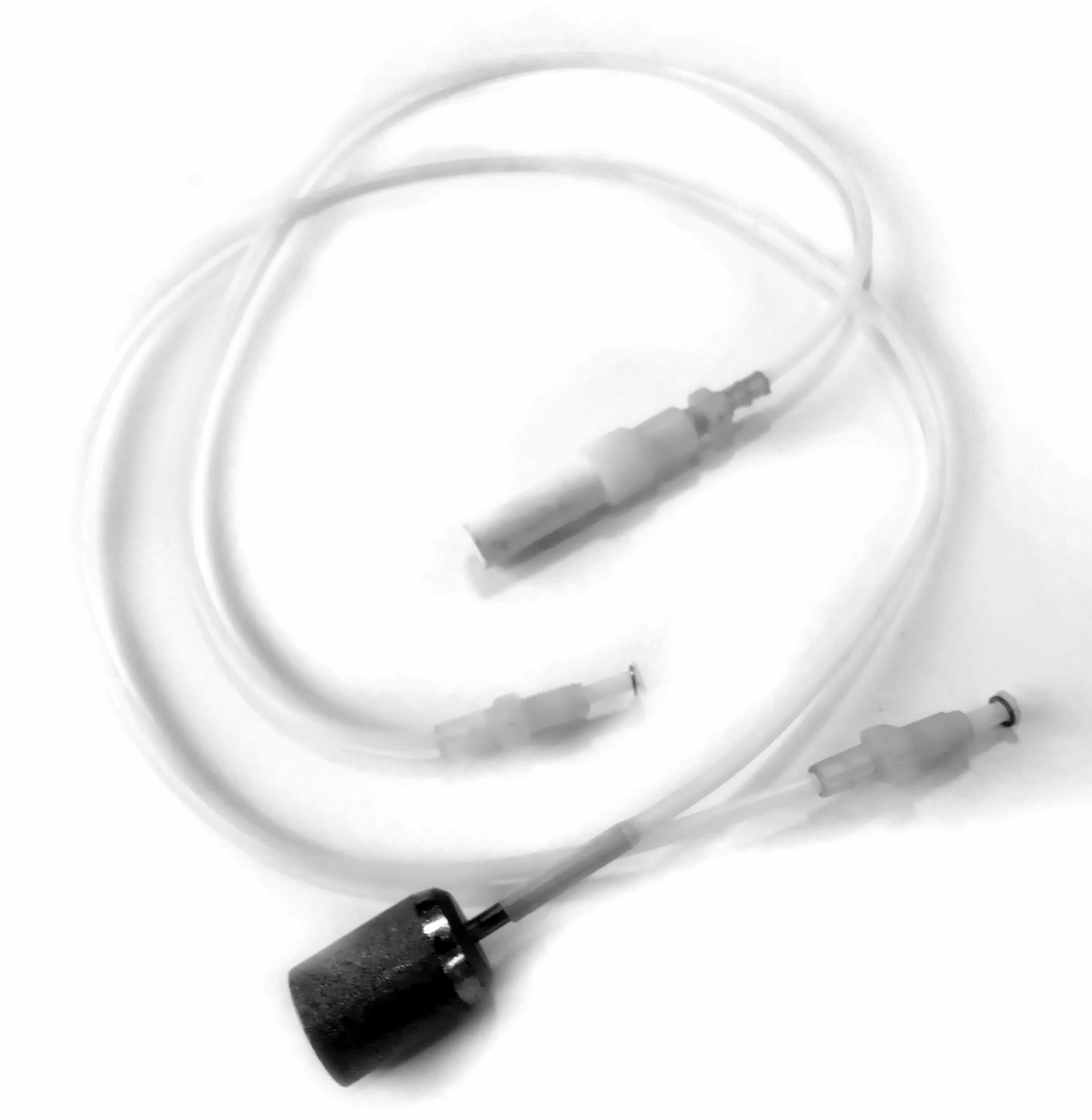

Для жидкостного соединения блоков применяют достаточно широкие пластиковые (из тефлона) трубки и пластиковые (PEEK) или стальные капилляры с небольшим внутренним диаметром.
Трубки используют для транспортировки растворителей на стороне низкого давления, то есть во всех системах, расположенных до насоса высокого давления. Они легко изгибаются; внутренний диаметр трубки составляет около 2 мм, внешний – порядка 3 мм.

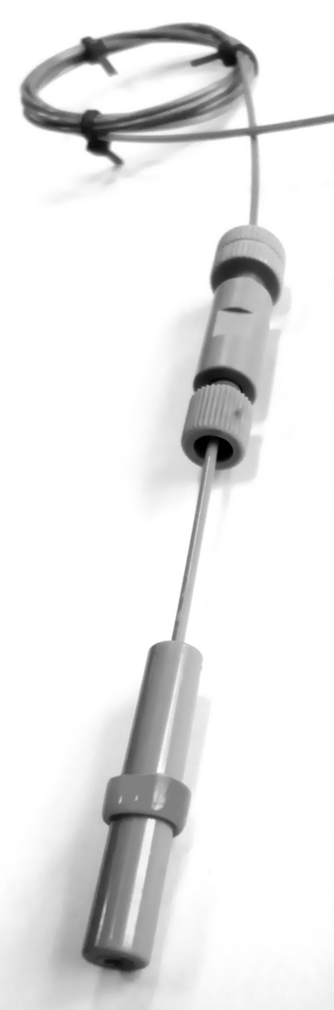

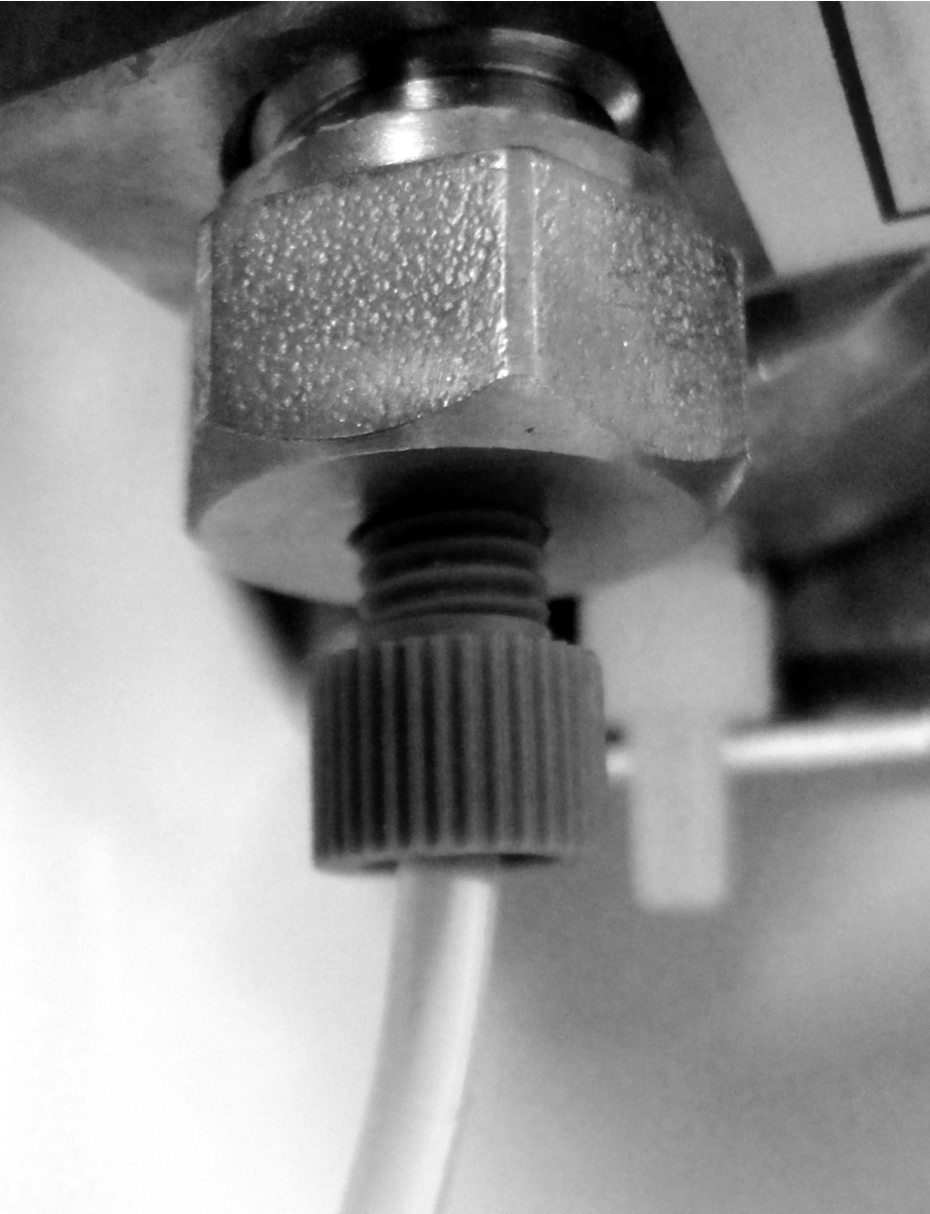

Из трубок выполнены жидкостные линии для отбора растворителя из емкостей. На одном конце такой трубки (который погружают в емкость с растворителем) находится съемный пористый фильтр – стальной или пластиковый (см. рис. 55). Другим концом линию соединяют либо непосредственно с насосом (см. рис. 56), либо с дегазатором (если перед насосом установлен дегазатор, см. рис. 57), либо – в градиентных системах со смешиванием на стороне низкого давления – со смесителем/дегазатором.
К. Сычев. Практический курс ВЭЖХ - жидкостной хроматографии. Линии отбора элюента со металлическим и полимерным пористыми входными фильтрами. www.chromforum.ru
Рисунок 55. Линии отбора элюента со металлическим и полимерным пористыми входными фильтрами
К. Сычев. Практический курс ВЭЖХ - жидкостной хроматографии. Крепление линии отбора элюента к нижнему клапану ВЭЖХ насоса. www.chromforum.ru
Рисунок 56. Крепление линии отбора элюента к нижнему клапану ВЭЖХ насоса

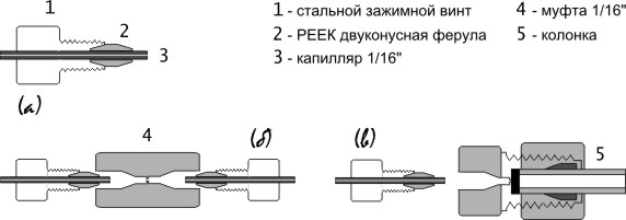

Герметичность соединения капилляров с элементами жидкостной системы обеспечивает специальное конусообразное уплотнение – ферула (ferrule). Ферулу одевают на капилляр и зажимают вкручиванием в соединение специального винта под диаметр капилляра (см. рис. 58а). Ферулу и зажимной винт под ферулу называют фитингом (fitting).
К. Сычев. Практический курс ВЭЖХ - жидкостной хроматографии. Схема фитинга (а). Схемы соединений (б) двух капилляров, (в) капилляра и колонки: 1 – капилляр, 2 – фитинг, 3 – зажимной винт, 4 –ферула, 5 – муфта, 6 – ВЭЖХ колонка. www.chromforum.ru
Рисунок 58. Схема фитинга (а). Схемы соединений (б) двух капилляров, (в) капилляра и колонки: 1 – капилляр, 2 – фитинг, 3 – зажимной винт, 4 –ферула, 5 – муфта, 6 – ВЭЖХ колонка

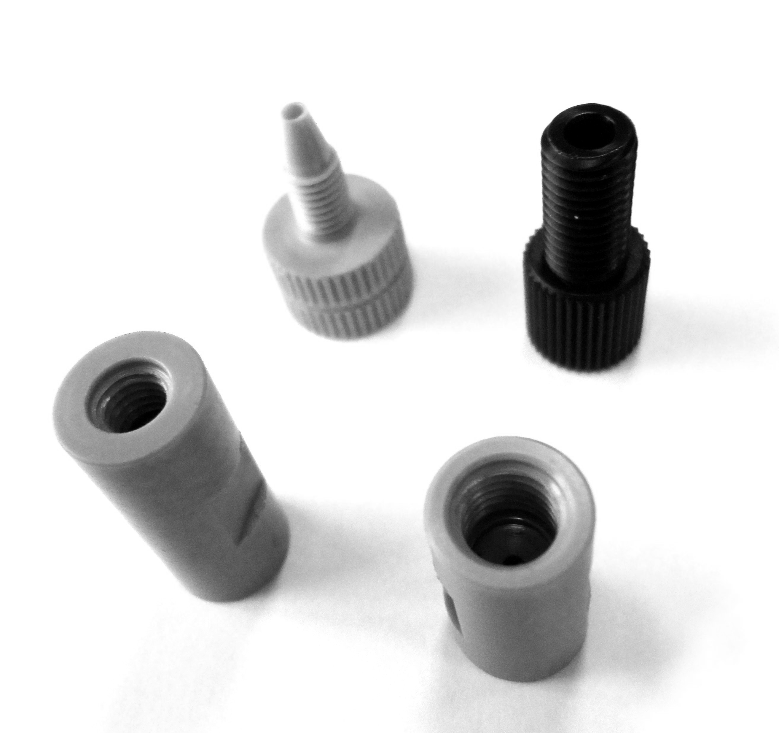

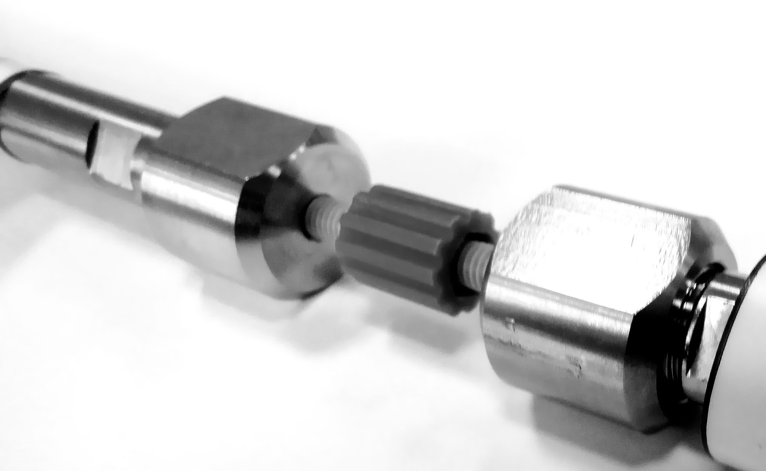

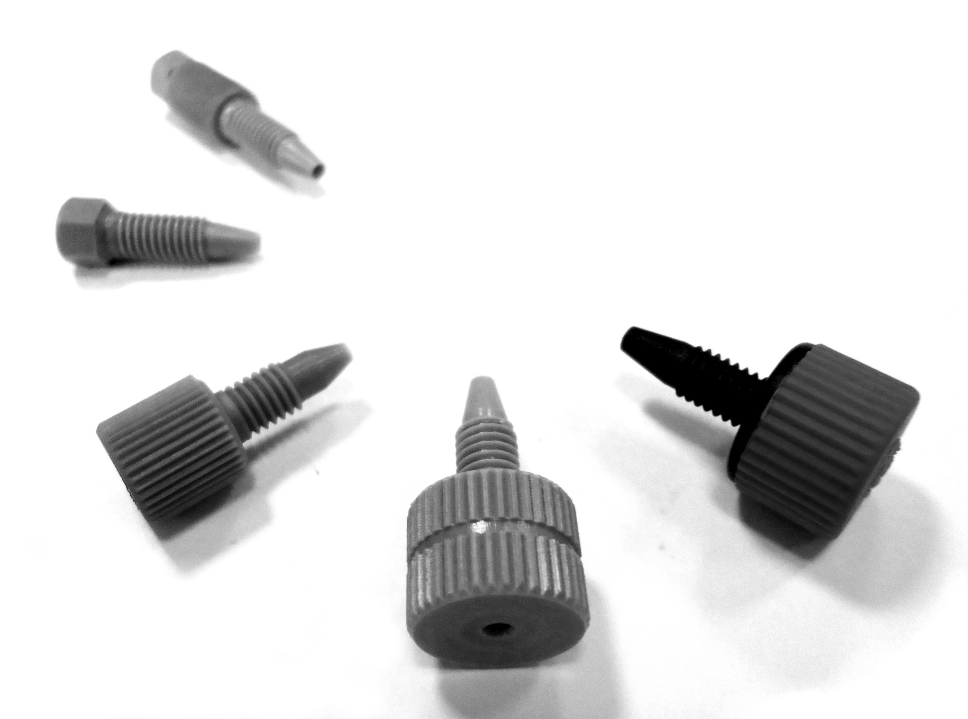

В настоящее время существуют, по крайней мере, три немного различающихся варианта технической реализации приведенной схемы уплотнения.

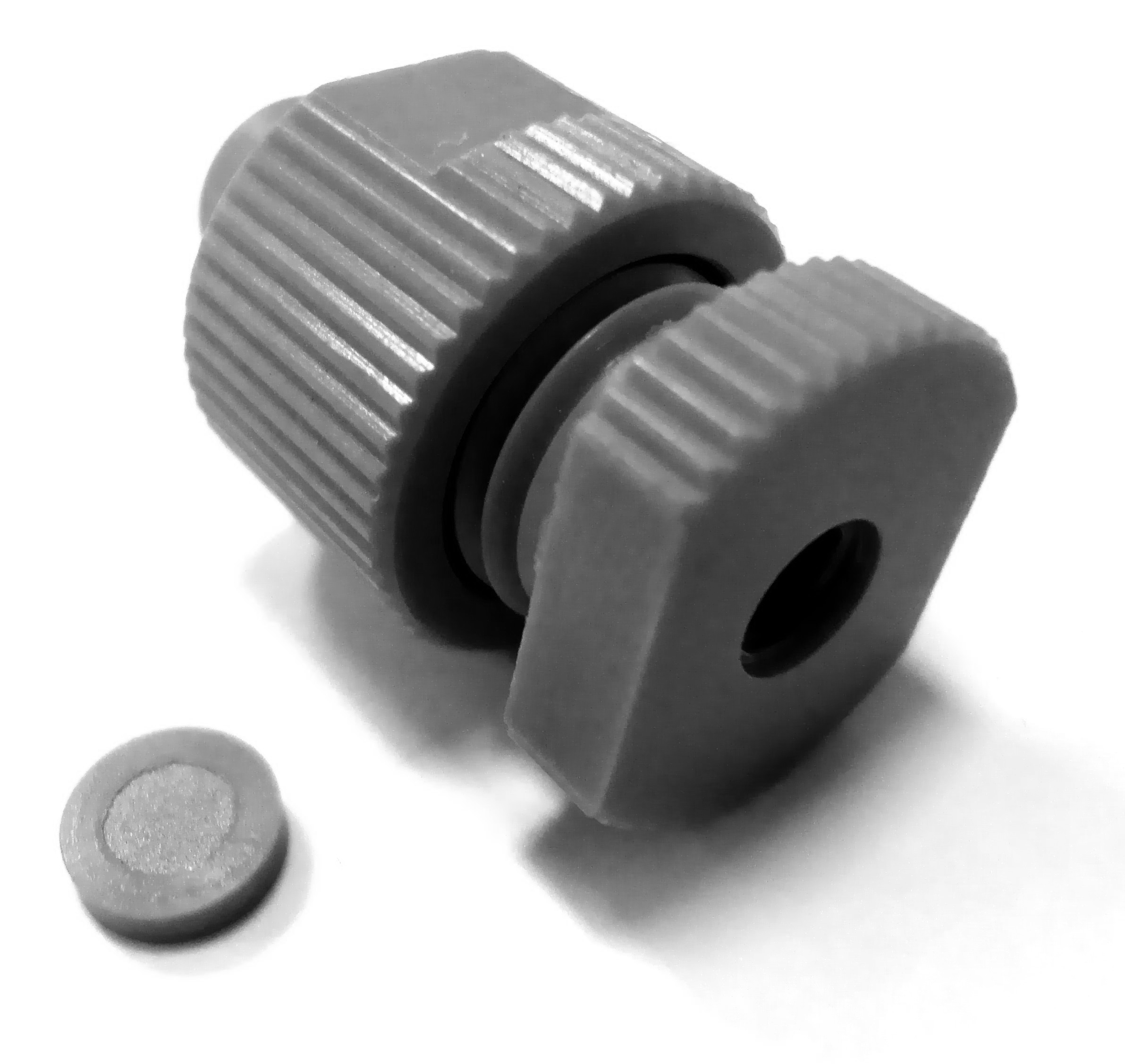

Один из вариантов заключается в использовании вместо раздельных ферулы и зажимного винта единого цельного изделия, то есть цельного фитинга. Как правило, цельные фитинги уплотняют вручную; максимальное давление для уплотнений такого типа составляет порядка 300-350 атм. По форме цельные фитинги могут немного различаться (см. рис. 59). Фитинги с более длинной резьбой и шляпкой под ключ, например, применяют для соединения капилляров с инжекционным краном. Во всех остальных случаях применяют фитинги с менее длинной резьбой.
Фитинги с крупными шляпками применяют в тех узлах жидкостной системы, где давление особенно высоко, и для хорошего ручного уплотнения необходимо тщательно затягивать зажимной винт. Эти узлы – вход колонки (и/или предколонки), выход насоса высокого давления, а также любые опциональные системы между насосом и инжектором: демпфер, смеситель на высоком давлении и т.д. В последнее время появились удобные фитинги с крупной шляпкой и рифленой внутренней поверхностью (см. рис. 60); они плотно, внатяжку охватывают капилляр, что предотвращает «выбивание» PEEK капилляра из фитинга при достаточно высоких давлениях порядка 200-300 атм.
К. Сычев. Практический курс ВЭЖХ - жидкостной хроматографии. Различные типы монолитных РЕЕК фитингов. www.chromforum.ru
Рисунок 59. Различные типы монолитных РЕЕК фитингов
К. Сычев. Практический курс ВЭЖХ - жидкостной хроматографии. Монолитный РЕЕК фитинг с рифленой внутренней поверхностью. www.chromforum.ru
Рисунок 60. Монолитный РЕЕК фитинг с рифленой внутренней поверхностью
Второй вариант решения применяют в ВЭЖХ как с «традиционными», так и с повышенными давлениями до 400-500 атм (при работе на насосных системах с пределом давления до 600 атм и выше). Здесь применяют раздельный фитинг, однако, имеющий некоторые особенности. Зажимной винт у него выполнен из стали под ключ (типа Hexnut); ферула же выполнена из PEEK, но ее форма не конусообразная, а «двуконусная». Такая двуконусная ферула одинаковым образом уплотняет соединение и со стороны присоединяемого элемента, и со стороны зажимного винта.
Наконец, третье решение – полностью стальные фитинги и стальные капилляры – применяют при давлениях более 500-600 атм на системах сверхвысокого давления. Фитинг здесь также является раздельным. При первом затягивании такого фитинга ферула обжимает и деформирует капилляр из мягкой стали. В результате капилляр и ферула оказываются неразрывно соединены. Сама ферула – при соединении, к примеру, с колонкой – также отчасти деформируется. По этой причине не рекомендуется использовать стальное соединение в том случае, когда колонку приходится часто менять.

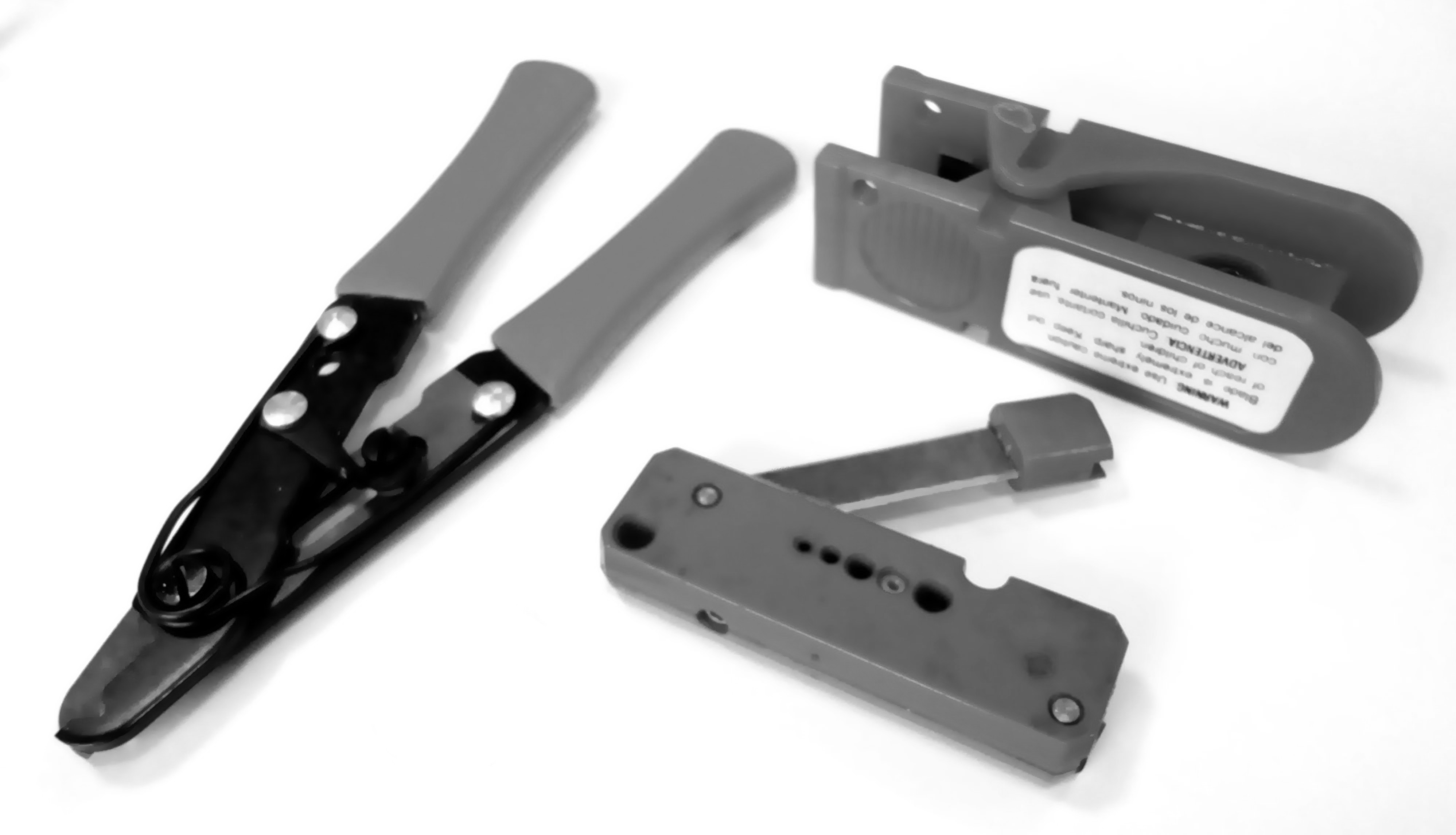

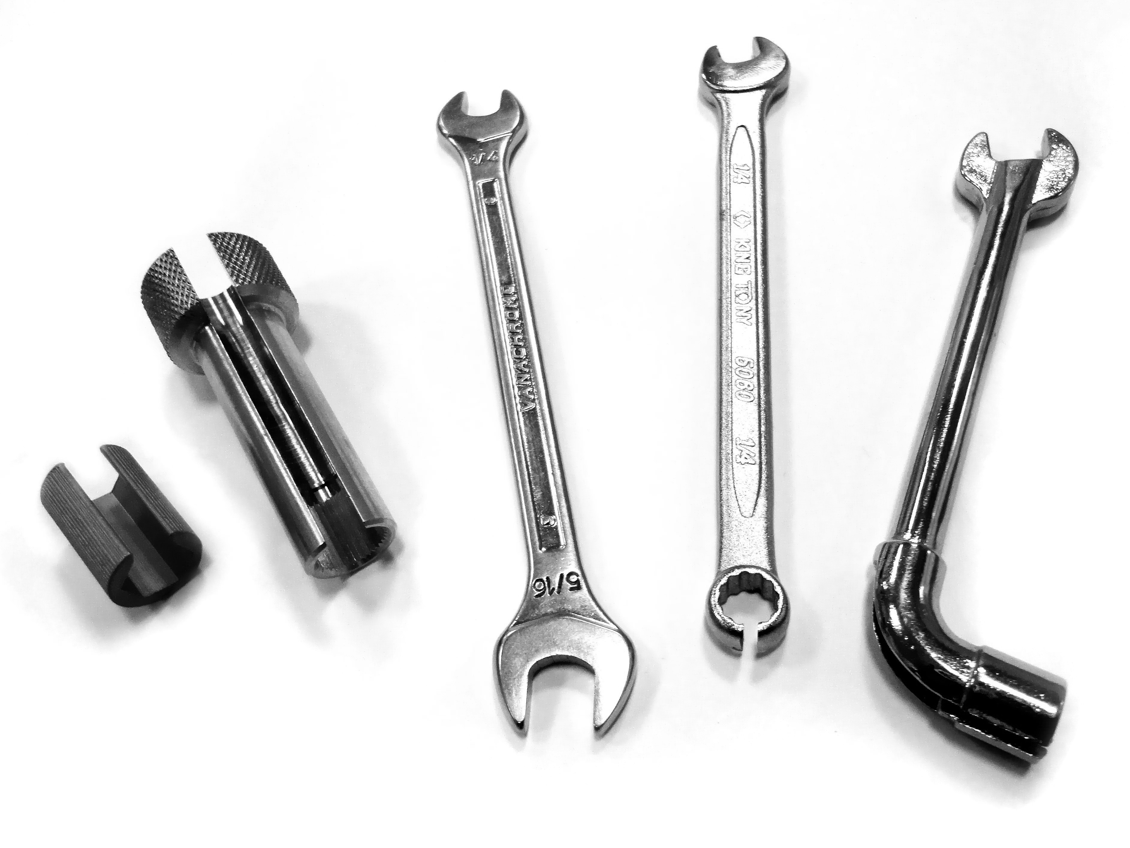

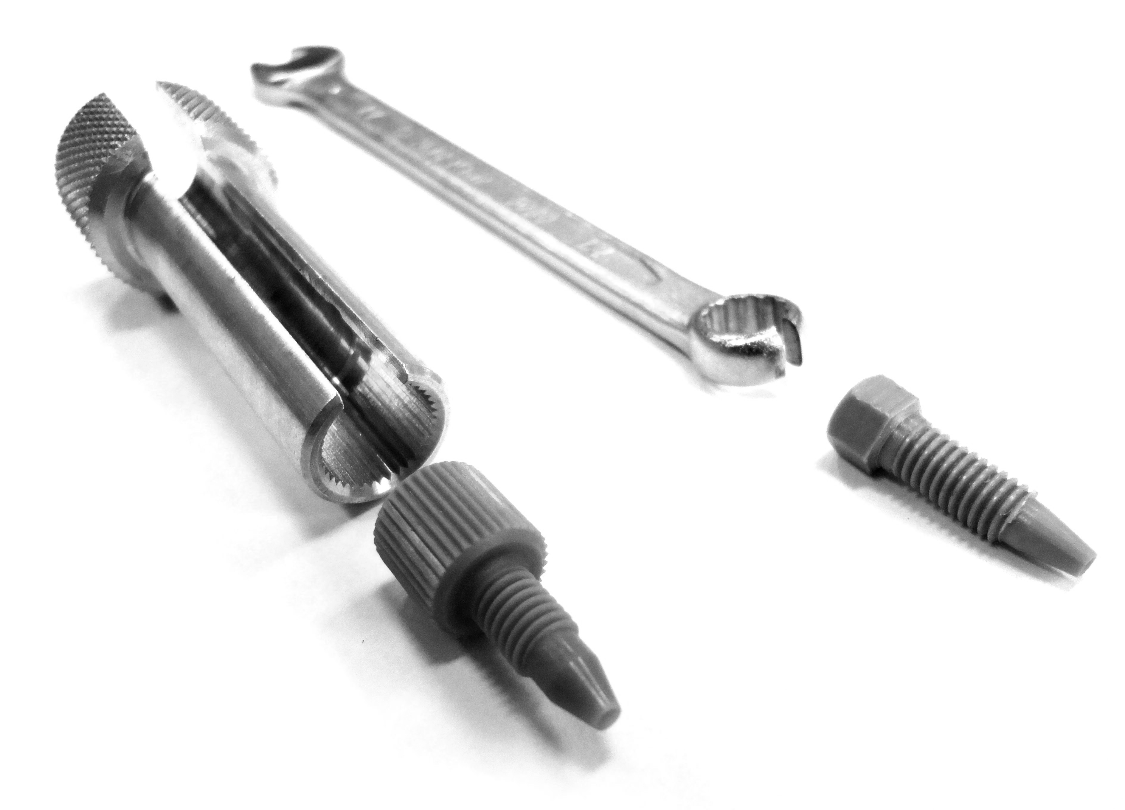

Для работы с фитингами существует достаточно широкий ассортимент специализированных инструментов (см. рис. 61). Следует помнить (особенно девушкам, которым тяжело затягивать фитинги руками), что гаечные ключи бывают не только под фитинги с шестигранной шляпкой, но и под широкие круглые шляпки для ручного затягивания (см. рис. 62). Для резки стальных и PEEK капилляров применяют специальные резаки (см. рис. 63).

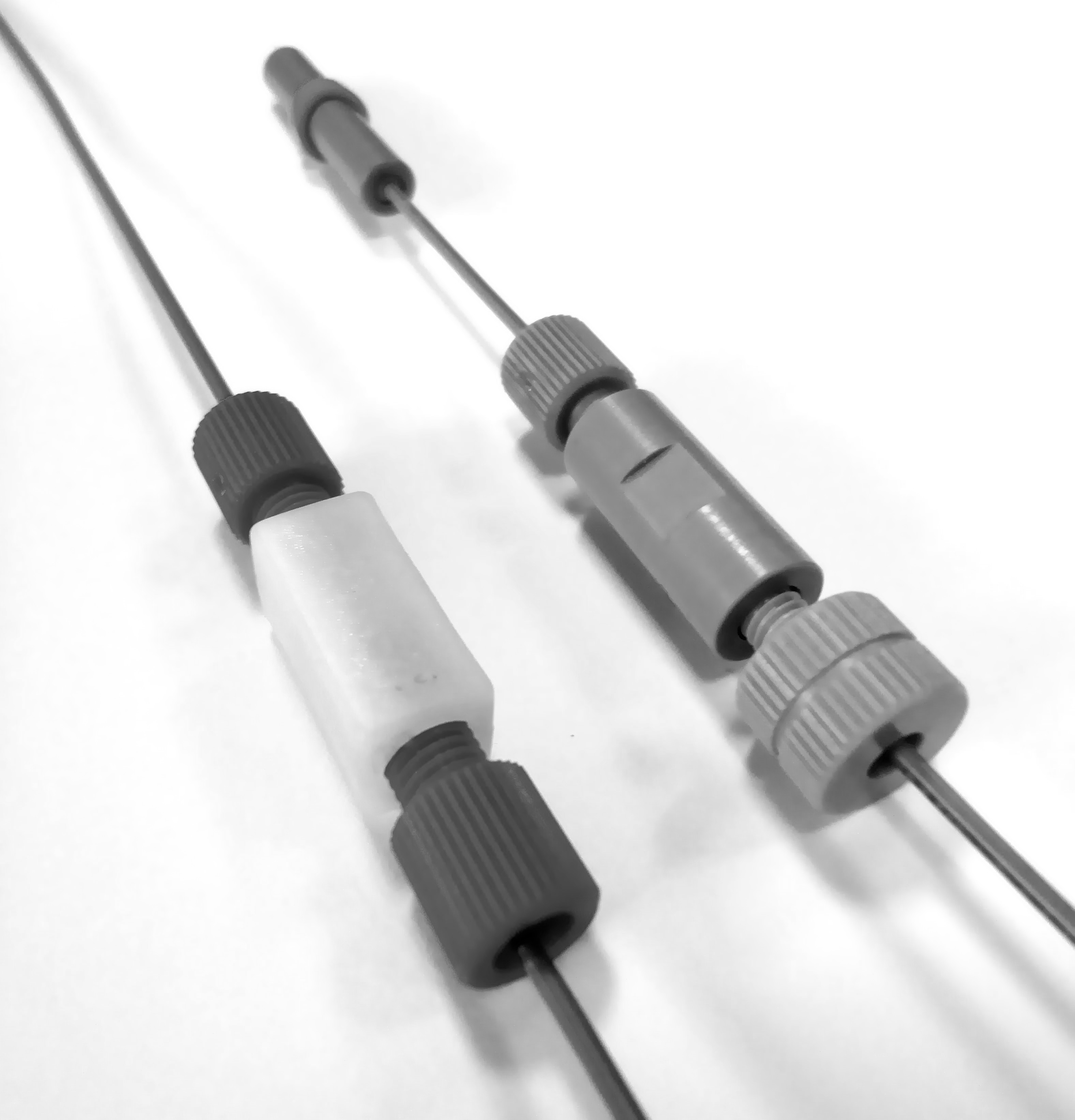

Соединение двух капилляров осуществляется при помощи муфт (см. рис. 64 и рис. 65). Поскольку муфты имеют некоторый мертвый объем, их нежелательно использовать на участке от инжектора до колонки.

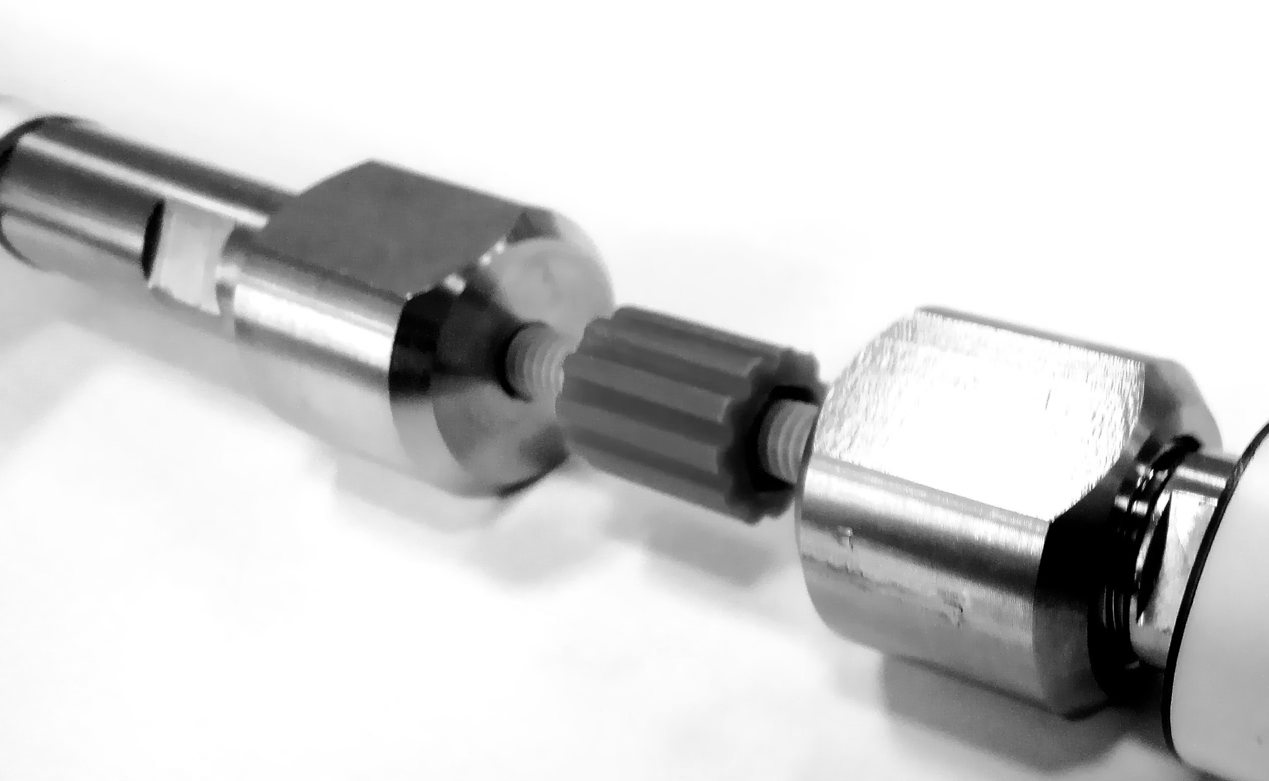

Две колонки, а также колонку с предколонкой или ин-лайн фильтром (см. рис. 66) можно соединить либо при помощи отрезка капилляра с двумя фитингами, либо при помощи специального коннектора (см. рис. 67).
Приблизительная последовательность сборки жидкостной системы «с нуля» такова. Сначала монтируют соединения на низкой стороне давления. В простейшем случае изократической системы без дегазатора линию для отбора элюента развальцованным концом (с зажимным винтом) соединяют либо со входом насоса (если насос двухплунжерный), либо напрямую с головкой насоса (если насос одноплунжерный; помните, что входной клапан головки насоса – нижний). Другим концом (с установленным пористым фильтром элюента) линию погружают в емкость с растворителем. В качестве растворителя при наладке жидкостной системы лучше брать тщательно дегазированную воду.
К. Сычев. Практический курс ВЭЖХ - жидкостной хроматографии. Различные виды специализированных ключей для ВЭЖХ. www.chromforum.ru
Рисунок 61. Различные виды специализированных ключей для ВЭЖХ
К. Сычев. Практический курс ВЭЖХ - жидкостной хроматографии. Ключи под фитинги для ручного затягивания. www.chromforum.ru
Рисунок 62. Ключи под фитинги для ручного затягивания
К. Сычев. Практический курс ВЭЖХ - жидкостной хроматографии. Инструменты для резки стальных (слева) и РЕЕК (справа) капилляров. www.chromforum.ru
Рисунок 63. Инструменты для резки стальных (слева) и РЕЕК (справа) капилляров
К. Сычев. Практический курс ВЭЖХ - жидкостной хроматографии. Муфты и соответствующие фитинги под капилляры (слева) и трубки (справа)
Рисунок 64. Муфты и соответствующие фитинги под капилляры (слева) и трубки (справа)
К. Сычев. Практический курс ВЭЖХ - жидкостной хроматографии. Соединение капилялров при помощи муфт: на стороне низкого давления. www.chromforum.ru (слева) и на стороне высокого давления (справа)
Рисунок 65. Соединение капилляров при помощи муфт: на стороне низкого давления (слева) и на стороне высокого давления (справа)

К. Сычев. Практический курс ВЭЖХ - жидкостной хроматографии. Соединение двух колонок при помощи коннектора. www.chromforum.ru
Рисунок 67. Соединение двух колонок при помощи коннектора
При использовании дегазатора линию отбора растворителя присоединяют к любому активному каналу дегазатора; выход дегазатора со входом в насосную систему соединяют трубкой с двумя развальцованными концами под зажимной винт. В градиентных системах со смешиванием на стороне низкого давления все линии для отбора растворителей, как правило, монтируют на смесителе/дегазаторе в заводских условиях; таким образом, оператору остается лишь соединить выходную трубку смесителя/дегазатора со входом насосной системы.

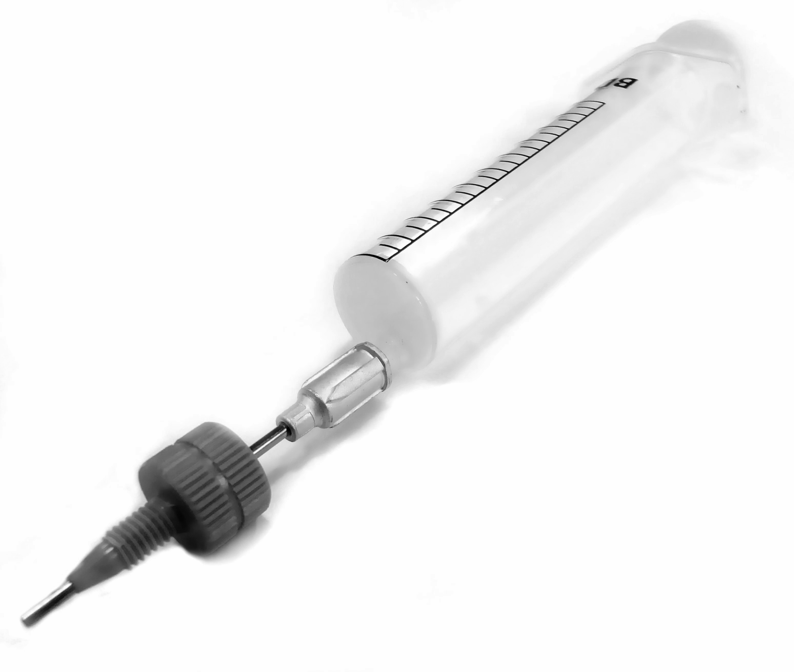

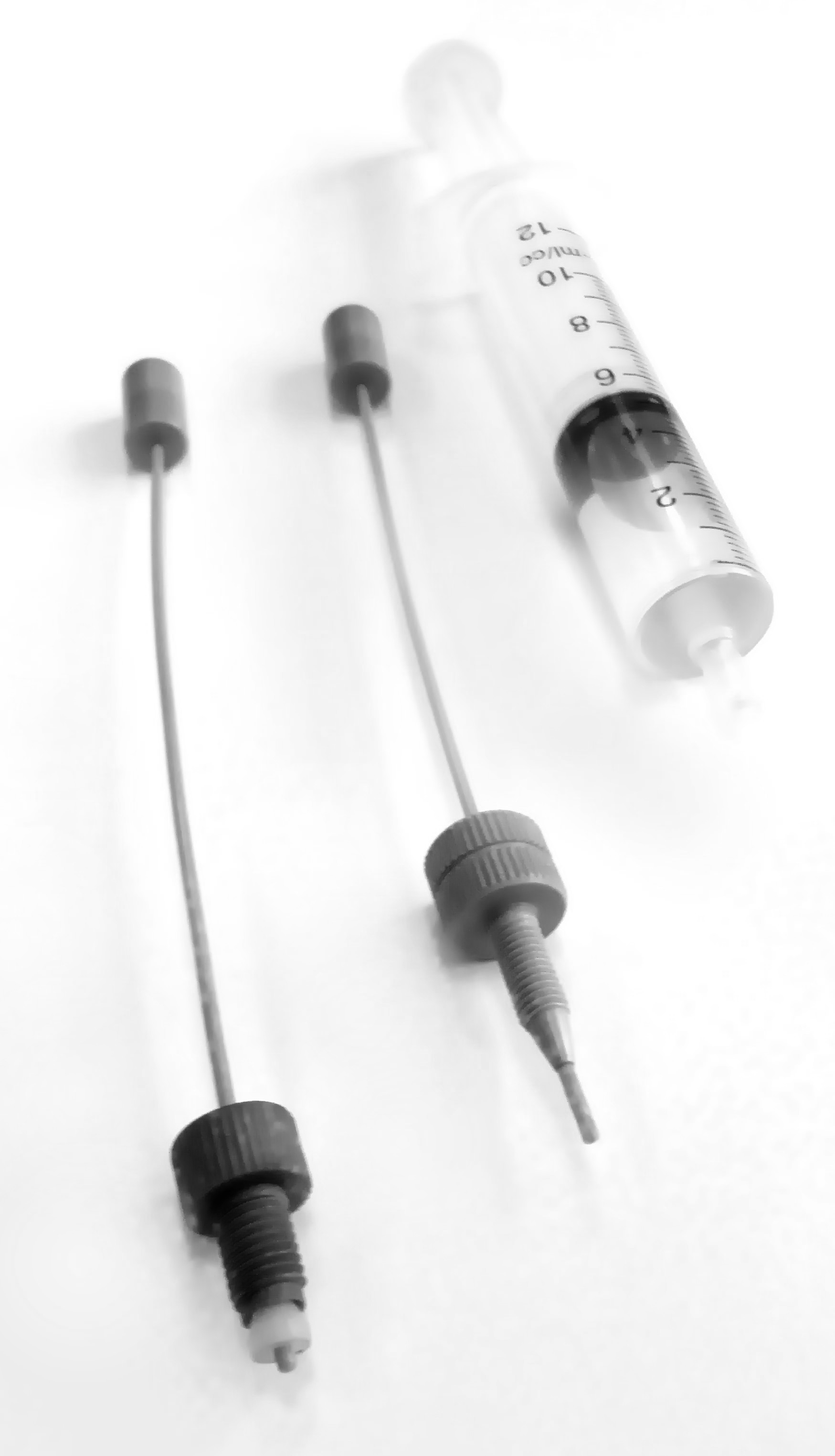

Далее насосную систему следует заполнить жидкостью (водой), не запуская сам насос. Для этого существуют либо специальные шприцы (purge syringes), либо используют обычные шприцы со специальными насадками (см. рис. 68 и рис. 69). Насадка оканчивается капилляром; на капилляр одевают фитинг и соединяют шприц с выходом из насосной системы. Плавно подают шток шприца на себя до тех пор, пока вся жидкостная система насоса не оказывается полностью заполненной. Далее запускают насос и дополнительно промывают систему при повышенной скорости подачи (5-6 мл/мин).
Если работа ведется на градиентной системе со смешиванием на стороне высокого давления, то следующий этап заключается в соединении каждого насоса со смесителем.
К. Сычев. Практический курс ВЭЖХ - жидкостной хроматографии. Шприц с Люер-насадкой для промывки насосной системы. www.chromforum.ru
Рисунок 68. Шприц с Люер-насадкой для промывки насосной системы
К. Сычев. Практический курс ВЭЖХ - жидкостной хроматографии. Люер-насадки с разными фитингами для промывки насосной системы. www.chromforum.ru
Рисунок 69. Люер-насадки с разными фитингами для промывки насосной системы
