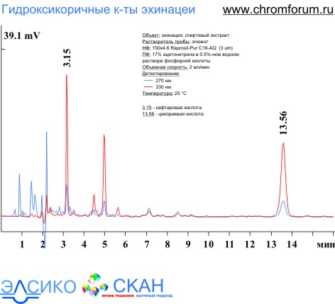

1. Разделение гидроксикоричных кислот эхинацеи на колонке 4.6x150 Reprosil-Pur C18-AQ
ВЭЖХ определение гидроксикоричных кислот эхинацеи на колонке 4.6x150 Reprosil-Pur C18-AQ. Жидкостной хроматограф Gilson (Гилсон) с УФ детектором. www.chromforum.ru

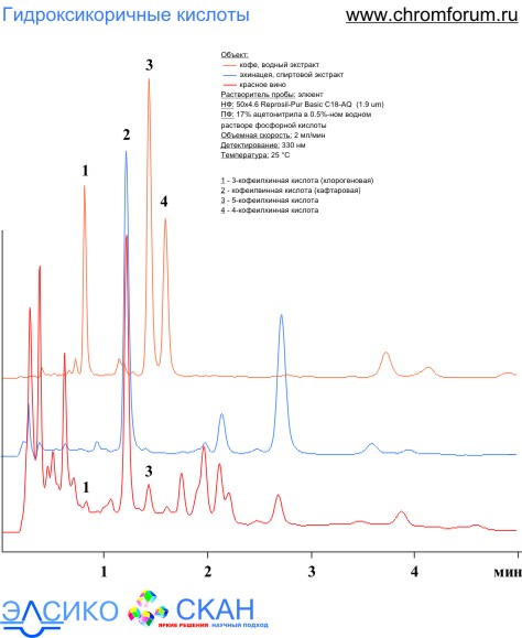

2. Разделение гидроксикоричных кислот в различных объектах на колонке 4.6x50 Reprosil-Pur Basic C18
ВЭЖХ определение гидроксикоричных кислот в различных объектах на колонке 4.6x50 Reprosil-Pur Basic C18. Жидкостной хроматограф Gilson (Гилсон) с УФ детектором. www.chromforum.ru
