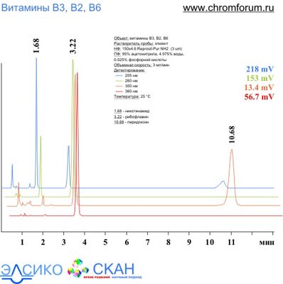

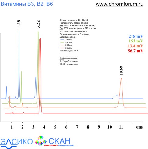

1. B2, B3, B6 на колонке 4.6x150 Reprosil-Pur NH2
ВЭЖХ определение витаминов B2, B3, B6 на колонке 4.6x150 Reprosil-Pur NH2. Жидкостной хроматограф Gilson (Гилсон) с УФ детектором. www.chromforum.ru
vit_1.pdf

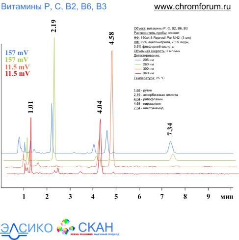

2. P, C, B2, B3, B6 на колонке 4.6x150 Reprosil-Pur NH2
ВЭЖХ определение витаминов P, C, B2, B3, B6 на колонке 4.6x150 Reprosil-Pur NH2. Жидкостной хроматограф Gilson (Гилсон) с УФ детектором. www.chromforum.ru
vit_2.pdf
