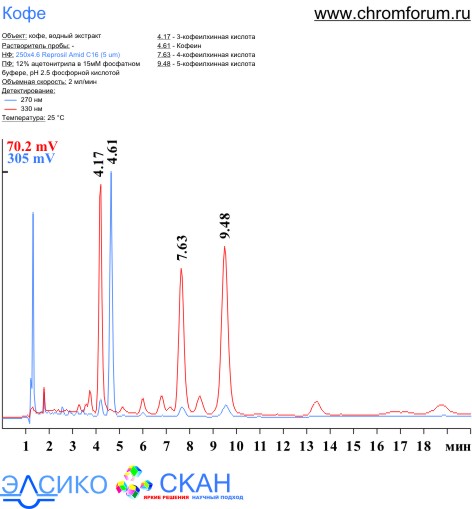

В обращенно-фазовых условиях увеличение полярности формально "обращенной" фазы приводит к росту доли полярного вклада в механизм удерживания кофеилхинных (хлорогеновых) кислот кофе. Особенно резко удерживание и селективность разделения монокофеилхинных кислот возрастает при переходе от С18 к С16-амидным и подобным ей по полярности формально "обращенным" фазам.

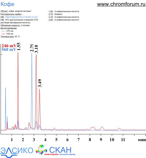

1. Разделение гидроксикоричных кислот кофе на колонке 4x100 Reprosil-Pur C18-AQ
ВЭЖХ определение гидроксикоричных кислот кофе на колонке 4x100 Reprosil-Pur C18-AQ. Жидкостной хроматограф Gilson (Гилсон) с УФ детектором. www.chromforum.ru
coffee_3.pdf

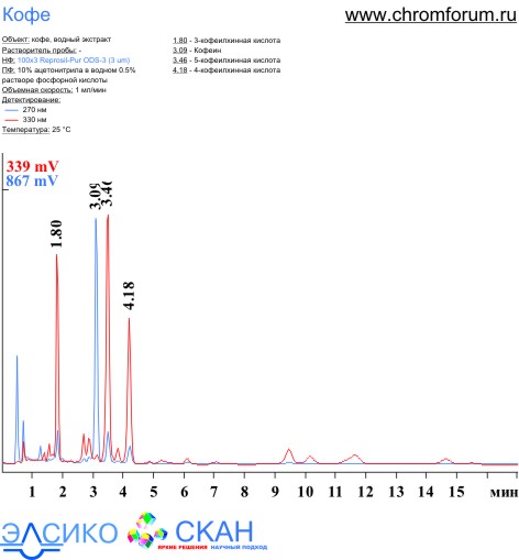

2. Разделение гидроксикоричных кислот кофе на колонке 3x100 Reprosil-Pur ODS-3
ВЭЖХ определение гидроксикоричных кислот кофе на колонке 3x100 Reprosil-Pur ODS-3. Жидкостной хроматограф Gilson (Гилсон) с УФ детектором. www.chromforum.ru
coffee_2.pdf
3. Разделение гидроксикоричных кислот кофе на колонке 4.6x250 Reprosil Amid C16
ВЭЖХ определение гидроксикоричных кислот кофе на колонке 4.6x250 Reprosil Amid C16. Жидкостной хроматограф Gilson (Гилсон) с УФ детектором. www.chromforum.ru
coffee_1.pdf

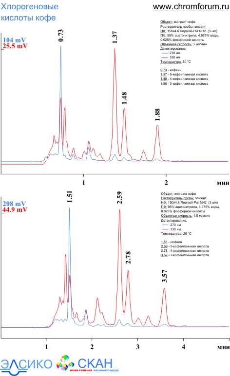

4. Разделение гидроксикоричных кислот кофе на колонке 4.6x150 Reprosil-Pur NH2
ВЭЖХ определение гидроксикоричных кислот кофе на колонке 4.6x150 Reprosil-Pur NH2. Жидкостной хроматограф Gilson (Гилсон) с УФ детектором. www.chromforum.ru
coffee_5.pdf
