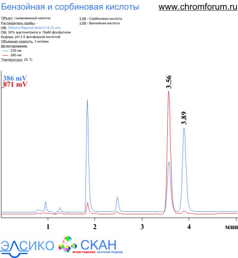

1. Разделение сорбиновой и бензойной кислот на колонке 4.6x250 Reprosil Amid C16. На алкил-привитых силикагельных фазах (С8, С18) с традиционной селективностью эти две кислоты коэлюируются. Разделение в "обращенно-фазовых" условиях можно провести на С16-амидной фазе.
ВЭЖХ определение сорбиновой и бензойной кислот на колонке 4.6x250 Reprosil Amid C16. Жидкостной хроматограф Gilson (Гилсон) с УФ детектором. www.chromforum.ru
benz_sorb_1.pdf

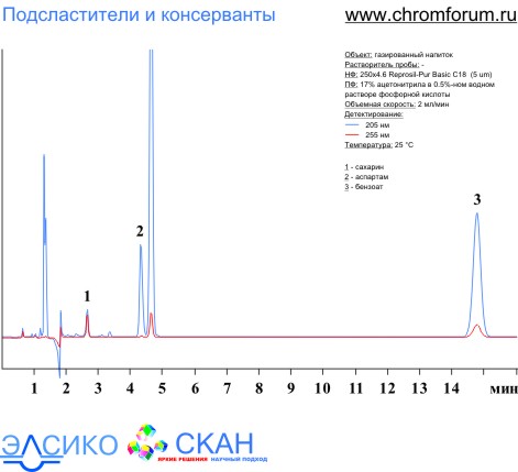

2. Разделение подсластителей и консервантов в газированном напитке на колонке 4.6x250 Reprosil-Pur Basic C18
ВЭЖХ определение подсластителей и консервантов в газированном напитке на колонке 4.6x250 Reprosil-Pur Basic C18. Жидкостной хроматограф Gilson (Гилсон) с УФ детектором. www.chromforum.ru
sweet_1.pdf
