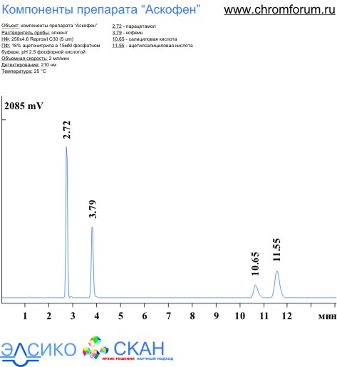

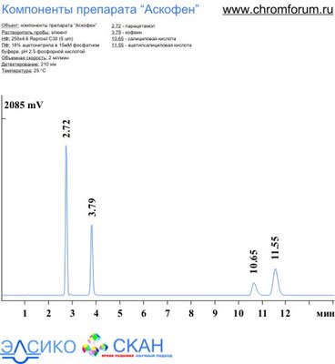

1. Компоненты препарата "Аскофен" (парацетамол, кофеин, ацетилсалициловая к-та, салициловая к-та) на колонке 4.6x250 Reprosil C30
ВЭЖХ анализ. ВЭЖХ определение компонентов препарата "Аскофен" (парацетамол, кофеин, ацетилсалициловая к-та, салициловая к-та). ВЭЖХ колонка: 4.6x250 Reprosil С30. Жидкостной хроматограф Gilson (Гилсон) с УФ детектором. www.chromforum.ru
askof_1.pdf

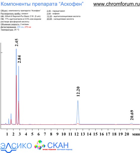

2. Компоненты препарата "Аскофен" (парацетамол, кофеин, ацетилсалициловая к-та, салициловая к-та) на колонке 4.6x250 Reprosil-Pur Basic C18
ВЭЖХ анализ. ВЭЖХ определение компонентов препарата "Аскофен" (парацетамол, кофеин, ацетилсалициловая к-та, салициловая к-та). ВЭЖХ колонка: 4.6x250 Reprosil-Pur Basic C18. Жидкостной хроматограф Gilson (Гилсон) с УФ детектором. www.chromforum.ru
askof_2.pdf

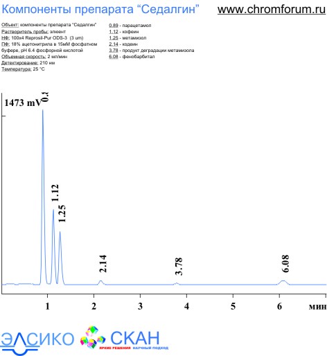

3. Компоненты препарата "Седалгин" (метамизол, парацетамол, кофеин, кодеин, фенобарбитал) на колонке 3x100 Reprosil-Pur ODS-3
ВЭЖХ анализ. ВЭЖХ определение компонентов пр. "Седалгин" (метамизол, парацетамол, кофеин, кодеин, фенобарбитал). ВЭЖХ колонка: 3x100 Reprosil-Pur ODS-3. Жидкостной хроматограф Gilson (Гилсон) с УФ детектором. www.chromforum.ru
sed_1.pdf

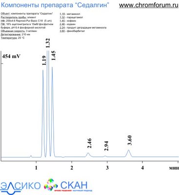

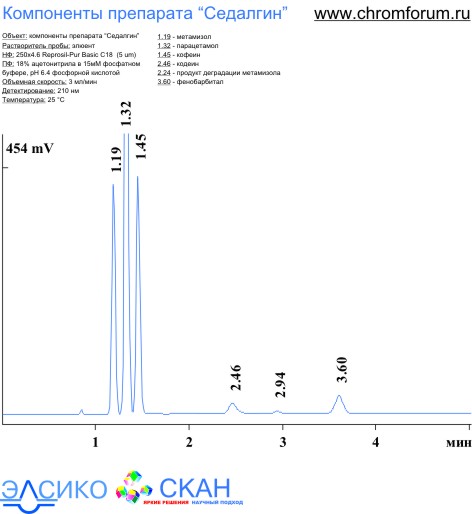

4. Компоненты препарата "Седалгин" (метамизол, парацетамол, кофеин, кодеин, фенобарбитал) на колонке 4.6x250 Reprosil-Pur Basic C18
ВЭЖХ анализ. ВЭЖХ определение компонентов пр. "Седалгин" (метамизол, парацетамол, кофеин, кодеин, фенобарбитал). ВЭЖХ колонка: 4.6x250 Reprosil-Pur Basic C18. Жидкостной хроматограф Gilson (Гилсон) с УФ детектором. www.chromforum.ru
sed_2.pdf
