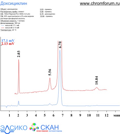

1. Доксициклин на колонке 3x100 Reprosil-Pur ODS-3
ВЭЖХ определение доксициклина на колонке 3x100 Reprosil-Pur ODS-3. Жидкостной хроматограф Gilson (Гилсон) с УФ детектором. www.chromforum.ru
dox_1.pdf

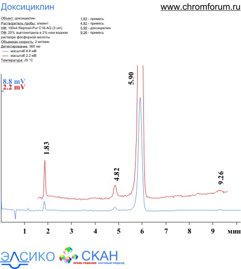

2. Доксициклин на колонке 4x100 Reprosil-Pur C18-AQ
ВЭЖХ определение доксициклина на колонке 4x100 Reprosil-Pur C18-AQ. Жидкостной хроматограф Gilson (Гилсон) с УФ детектором. www.chromforum.ru
dox_2.pdf

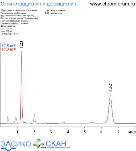

3. Окситетрациклин и доксициклин на колонке 3x100 Reprosil-Pur ODS-3
ВЭЖХ определение окситетрациклина и доксициклина на колонке 3x100 Reprosil-Pur ODS-3. Жидкостной хроматограф Gilson (Гилсон) с УФ детектором. www.chromforum.ru
dox_otc_1.pdf
