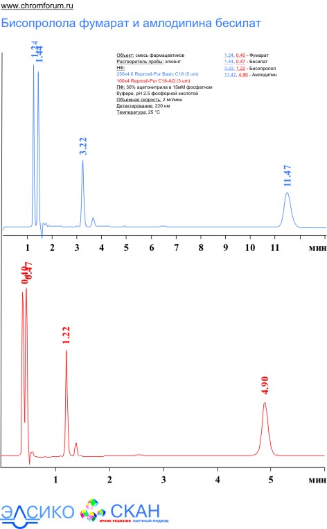

1. Бисопролол и амлодипин на колонке 4x100 Reprosil-Pur C18-AQ и 250х4.6 Reprosil-Pur Basic C18
ВЭЖХ определение бисопролола и амлодипина на колонках 4x100 Reprosil-Pur C18-AQ и 250х4.6 Reprosil-Pur Basic C18. Жидкостной хроматограф Gilson (Гилсон) с УФ детектором. www.chromforum.ru
bisal_1.pdf

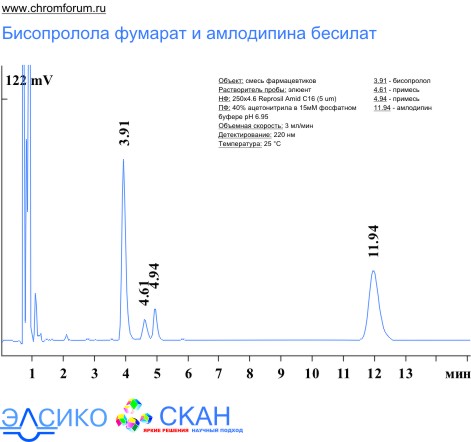

2. Бисопролол и амлодипин на колонке 4.6x250 Reprosil Amid C16
ВЭЖХ определение бисопролола и амлодипина на колонке 4.6x250 Reprosil Amid C16. Жидкостной хроматограф Gilson (Гилсон) с УФ детектором. www.chromforum.ru
bisal_2.pdf

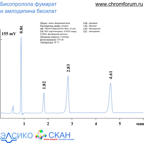

3. Бисопролол и амлодипин на колонке 4.6x150 Reprosil-Pur NH2
ВЭЖХ определение бисопролола и амлодипина на колонке 4.6x150 Reprosil-Pur NH2. Жидкостной хроматограф Gilson (Гилсон) с УФ детектором. www.chromforum.ru
bisal_4.pdf

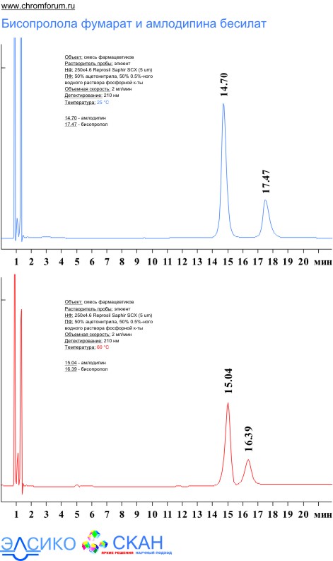

4. Бисопролол и амлодипин на колонке 4.6x250 Reprosil Saphir SCX
ВЭЖХ определение бисопролола и амлодипина на колонке 4.6x250 Reprosil Saphir SCX. Жидкостной хроматограф Gilson (Гилсон) с УФ детектором. www.chromforum.ru
bisal_3.pdf

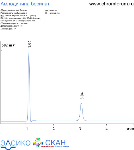

5. Амлодипин на колонке 4.6x250 Reprosil Saphir SCX
ВЭЖХ определение амлодипина на колонке 4.6x250 Reprosil Saphir SCX. Жидкостной хроматограф Gilson (Гилсон) с УФ детектором. www.chromforum.ru
aml_1.pdf
