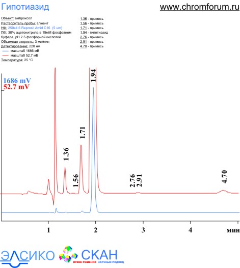

1. Гипотиазид на колонке 4.6x250 Reprosil Amid C16
ВЭЖХ определение гипотиазида на колонке 4.6x250 Reprosil Amid C16. Жидкостной хроматограф Gilson (Гилсон) с УФ детектором. www.chromforum.ru
gyp_1.pdf

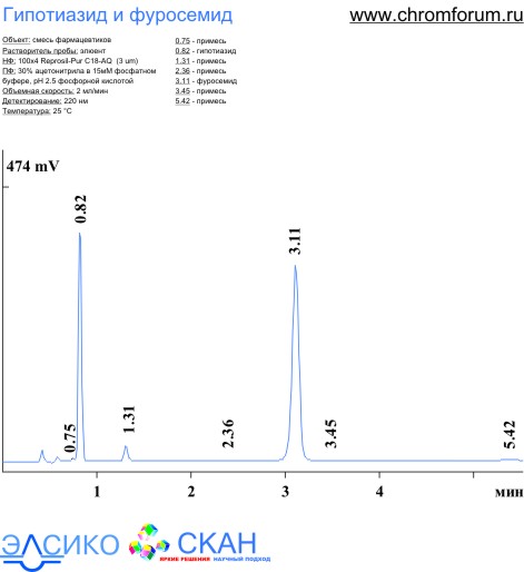

2. Гипотиазид и фуросемид на колонке 4x100 Reprosil-Pur C18-AQ
ВЭЖХ определение гипотиазида и фуросемида на колонке 4x100 Reprosil-Pur C18-AQ. Жидкостной хроматограф Gilson (Гилсон) с УФ детектором. www.chromforum.ru
gyp_furosem_1.pdf

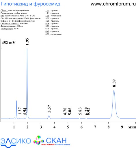

3. Гипотиазид и фуросемид на колонке 4.6x250 Reprosil Amid C16
ВЭЖХ определение гипотиазида и фуросемида на колонке 4.6x250 Reprosil Amid C16. Жидкостной хроматограф Gilson (Гилсон) с УФ детектором. www.chromforum.ru
gyp_furosem_2.pdf

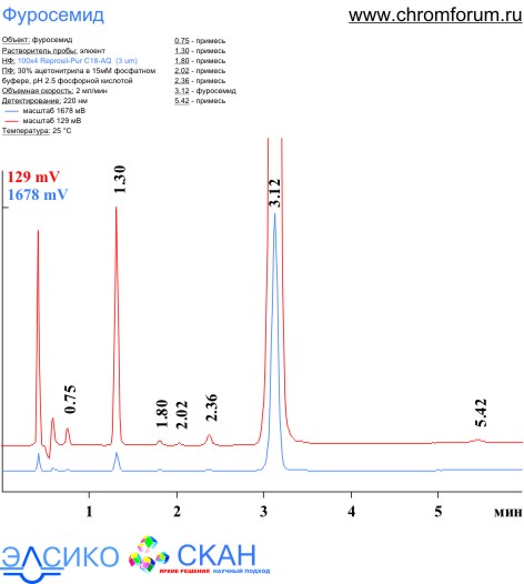

4. Фуросемид на колонке 4x100 Reprosil-Pur C18-AQ
ВЭЖХ определение фуросемида на колонке 4x100 Reprosil-Pur C18-AQ. Жидкостной хроматограф Gilson (Гилсон) с УФ детектором. www.chromforum.ru
furosemid_1.pdf
