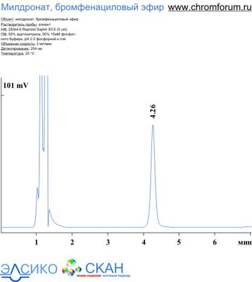

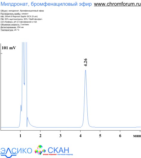

ВЭЖХ определение милдроната, бромфенациловый эфир на колонке Reprosil Saphir SCX. Жидкостной хроматограф Gilson (Гилсон) с УФ детектором. www.chromforum.ru
mild_1.pdf

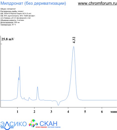

ВЭЖХ определение милдроната на колонке Reprosil Saphir SCX. Жидкостной хроматограф Gilson (Гилсон) с УФ детектором. www.chromforum.ru
mild_2.pdf

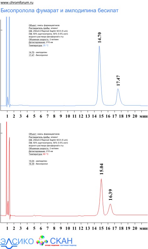

ВЭЖХ определение бисопролола фумарат и амлодипина бесилат на колонке Reprosil Saphir SCX. Жидкостной хроматограф Gilson (Гилсон) с УФ детектором. www.chromforum.ru
bisal_3.pdf

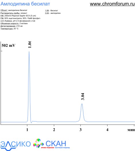

ВЭЖХ определение амлодипина бесилат на колонке Reprosil Saphir SCX. Жидкостной хроматограф Gilson (Гилсон) с УФ детектором. www.chromforum.ru
aml_1.pdf

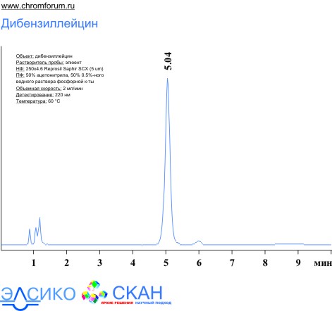

ВЭЖХ определение дибензиллейцина на колонке Reprosil Saphir SCX. Жидкостной хроматограф Gilson (Гилсон) с УФ детектором. www.chromforum.ru
amacid_1.pdf
