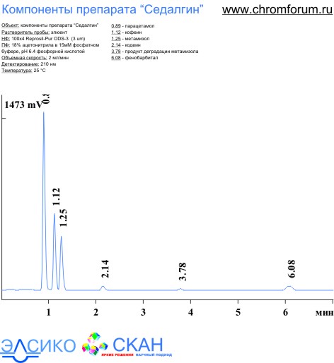

Сообщение Константин Сычев » Пт июл 20, 2012 7:27 pm
ВЭЖХ определение компонентов препарата Седалгин на колонке Reprosil-Pur ODS-3. Жидкостной хроматограф Gilson (Гилсон) с УФ детектором. www.chromforum.ru

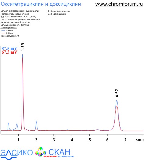

ВЭЖХ определение окситетрациклина и доксициклина на колонке Reprosil-Pur ODS-3. Жидкостной хроматограф Gilson (Гилсон) с УФ детектором. www.chromforum.ru

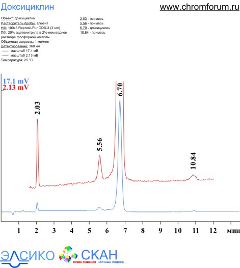

ВЭЖХ определение доксициклина на колонке Reprosil-Pur ODS-3. Жидкостной хроматограф Gilson (Гилсон) с УФ детектором. www.chromforum.ru

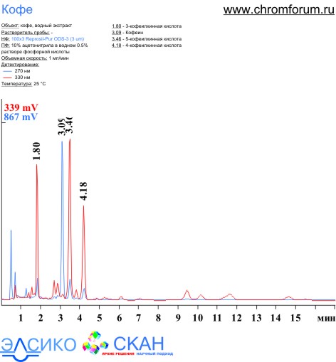

ВЭЖХ разделение кофе на колонке Reprosil-Pur ODS-3. Жидкостной хроматограф Gilson (Гилсон) с УФ детектором. www.chromforum.ru
