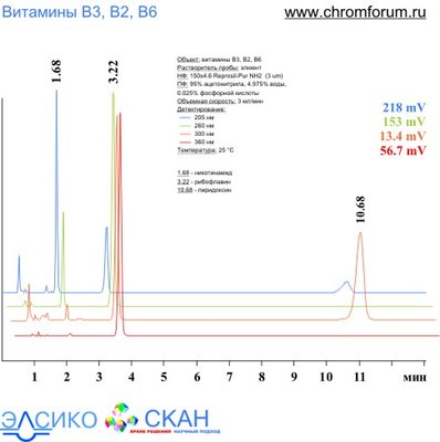

ВЭЖХ разделение водорастворимых витаминов на колонке Reprosil-Pur NH2. Жидкостной хроматограф Gilson (Гилсон) с УФ детектором. www.chromforum.ru

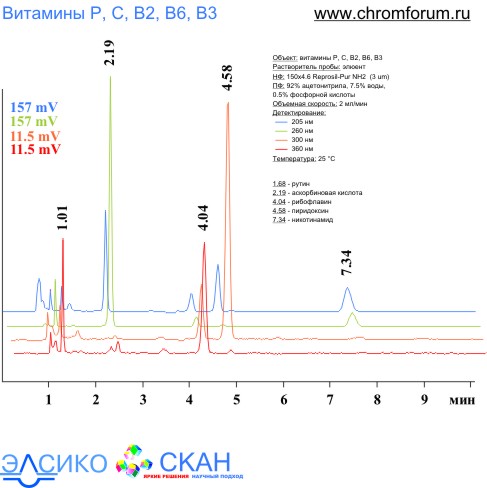

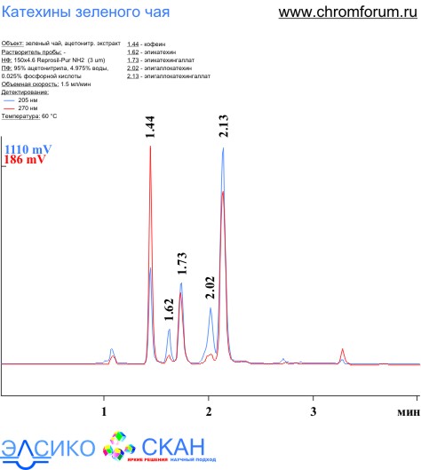

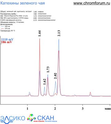

ВЭЖХ разделение катехинов зеленого чая на колонке Reprosil-Pur NH2. Жидкостной хроматограф Gilson (Гилсон) с УФ детектором. www.chromforum.ru

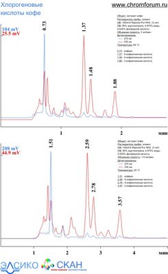

ВЭЖХ разделение хлорогеновых кислот кофе на колонке Reprosil-Pur NH2. Жидкостной хроматограф Gilson (Гилсон) с УФ детектором. www.chromforum.ru

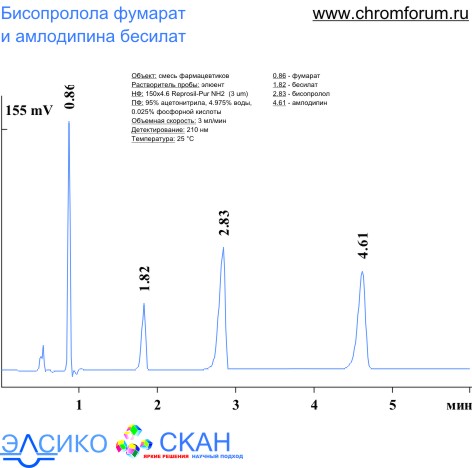

ВЭЖХ определение бисопролола и амлодипина на колонке Reprosil-Pur NH2. Жидкостной хроматограф Gilson (Гилсон) с УФ детектором. www.chromforum.ru
