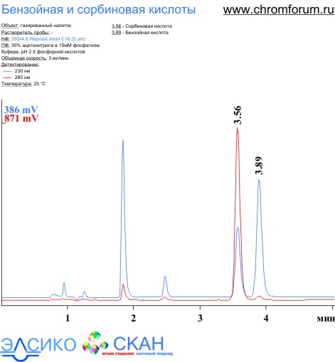

ВЭЖХ определение бензойной и сорбиновой кислот на колонке Reprosil Amid C16. Жидкостной хроматограф Gilson (Гилсон) с УФ детектором. www.chromforum.ru

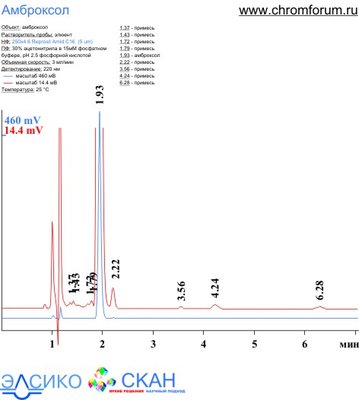

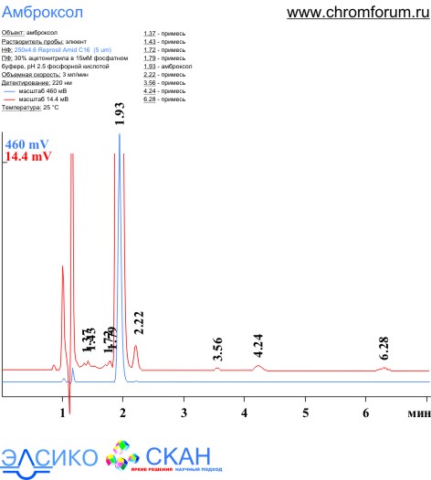

ВЭЖХ определение амброксола (метаболит бромгексина) на колонке Reprosil Amid C16. Жидкостной хроматограф Gilson (Гилсон) с УФ детектором. www.chromforum.ru

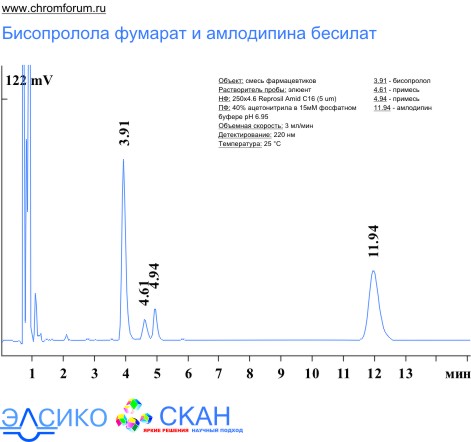

ВЭЖХ определение бисопролола и амлодипина на колонке Reprosil Amid C16. Жидкостной хроматограф Gilson (Гилсон) с УФ детектором. www.chromforum.ru

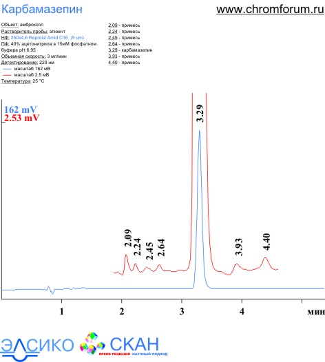

ВЭЖХ определение карбамазепина на колонке Reprosil Amid C16. Жидкостной хроматограф Gilson (Гилсон) с УФ детектором. www.chromforum.ru

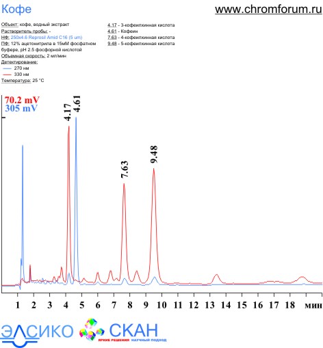

ВЭЖХ разделение кофе на колонке Reprosil Amid C16. Жидкостной хроматограф Gilson (Гилсон) с УФ детектором. www.chromforum.ru

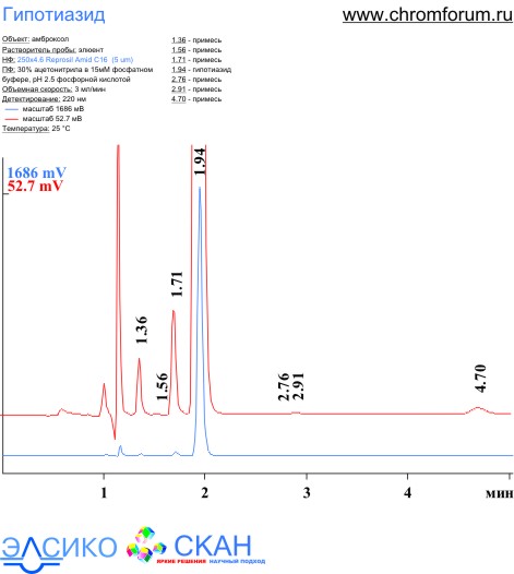

ВЭЖХ разделение гипотиазид на колонке Reprosil Amid C16. Жидкостной хроматограф Gilson (Гилсон) с УФ детектором. www.chromforum.ru

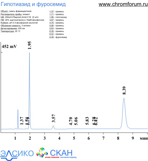

ВЭЖХ разделение гипотиазид и фуросемид на колонке Reprosil Amid C16. Жидкостной хроматограф Gilson (Гилсон) с УФ детектором. www.chromforum.ru

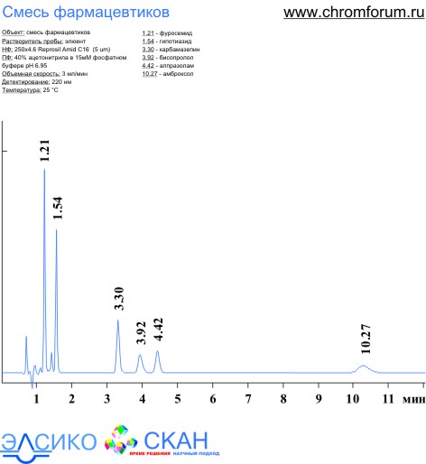

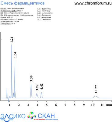

ВЭЖХ разделение гипотиазид, фуросемид и другие фармацевтики на колонке Reprosil Amid C16. Жидкостной хроматограф Gilson (Гилсон) с УФ детектором. www.chromforum.ru
