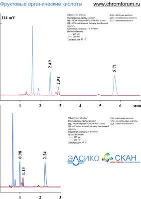

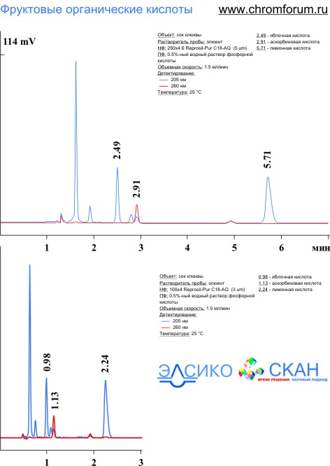

ВЭЖХ определение фруктовых органических кислот на колонке Reprosil-Pur C18-AQ. Жидкостной хроматограф Gilson (Гилсон) с УФ детектором. www.chromforum.ru
acid_1.pdf

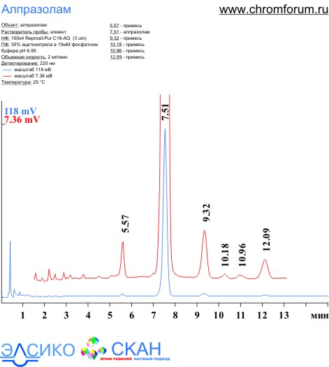

ВЭЖХ определение алпразолама (производное бензодиазепина) на колонке Reprosil-Pur C18-AQ. Жидкостной хроматограф Gilson (Гилсон) с УФ детектором. www.chromforum.ru
alp_1.pdf

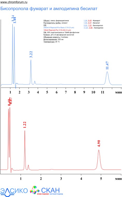

ВЭЖХ определение бисопролола и амлодипина на колонке Reprosil-Pur C18-AQ. Жидкостной хроматограф Gilson (Гилсон) с УФ детектором. www.chromforum.ru
bisal_1.pdf

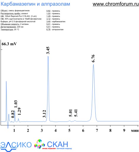

ВЭЖХ определение карбамазепина и алпразолама на колонке Reprosil-Pur C18-AQ. Жидкостной хроматограф Gilson (Гилсон) с УФ детектором. www.chromforum.ru
carb_alp_1.pdf

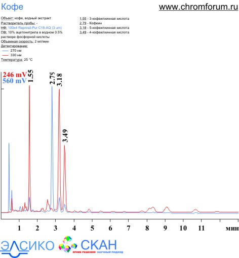

ВЭЖХ разделение кофе на колонке Reprosil-Pur C18-AQ. Жидкостной хроматограф Gilson (Гилсон) с УФ детектором. www.chromforum.ru
coffee_3.pdf

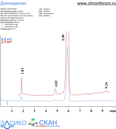

ВЭЖХ разделение доксициклин на колонке Reprosil-Pur C18-AQ. Жидкостной хроматограф Gilson (Гилсон) с УФ детектором. www.chromforum.ru

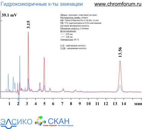

ВЭЖХ определение гидроксиричных кислот эхинацеи на колонке Reprosil-Pur C18-AQ. Жидкостной хроматограф Gilson (Гилсон) с УФ детектором. www.chromforum.ru

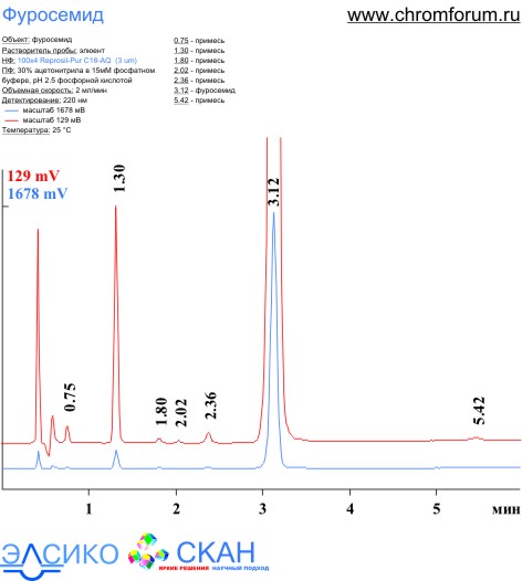

ВЭЖХ определение фуросемид на колонке Reprosil-Pur C18-AQ. Жидкостной хроматограф Gilson (Гилсон) с УФ детектором. www.chromforum.ru
furosemid_1.pdf

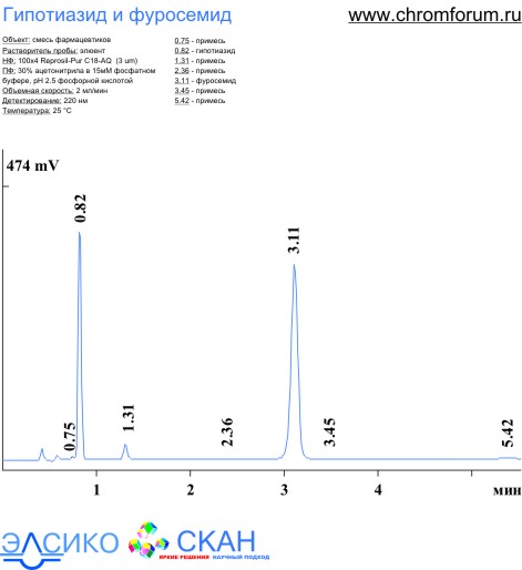

ВЭЖХ определение гипотиазид и фуросемид на колонке Reprosil-Pur C18-AQ. Жидкостной хроматограф Gilson (Гилсон) с УФ детектором. www.chromforum.ru
gyp_furosem_1.pdf

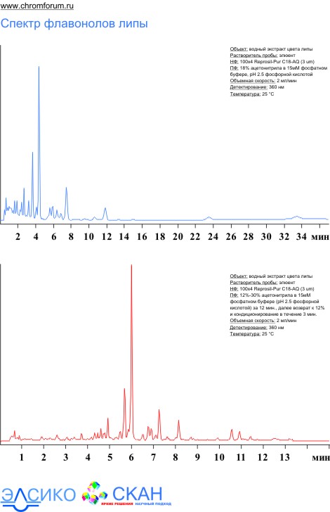

ВЭЖХ определение флавонолы липы на колонке Reprosil-Pur C18-AQ. Жидкостной хроматограф Gilson (Гилсон) с УФ детектором. www.chromforum.ru

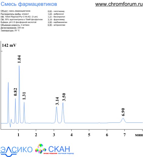

ВЭЖХ разделение смеси фармацевтиков на колонке Reprosil-Pur C18-AQ. Жидкостной хроматограф Gilson (Гилсон) с УФ детектором. www.chromforum.ru

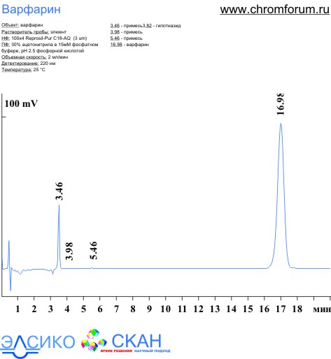

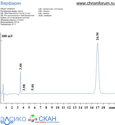

ВЭЖХ разделение варфарина на колонке Reprosil-Pur C18-AQ. Жидкостной хроматограф Gilson (Гилсон) с УФ детектором. www.chromforum.ru
