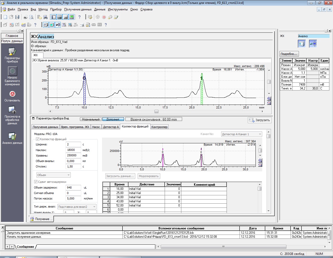

Сейчас получается чтобы коллектор работал, нужно каждый раз запускать новый вкол, ждать пока выйдет целевая фракция, и он ее соберет, затем ждать пока выйдут побочные продукты. Затем запускать новый вкол и тд. (Т.е. колоть каждые 16 мин, что очень не производительно). Настроить коллектор, так чтобы колоть каждые 9 минут, а он бы собирал нужный пик у нас не получилось.
Если кто-то работал с подобным софтом подскажите, как так написать программу для коллектора, чтобы оператор только сидел и колол раствор в петлю каждые N минут, а коллектор собирал требуемый пик желательно в одну виалу, чтоб не размазывать одно и тоже вещество по разным виалам.
Скриншот программы прикрепляю.

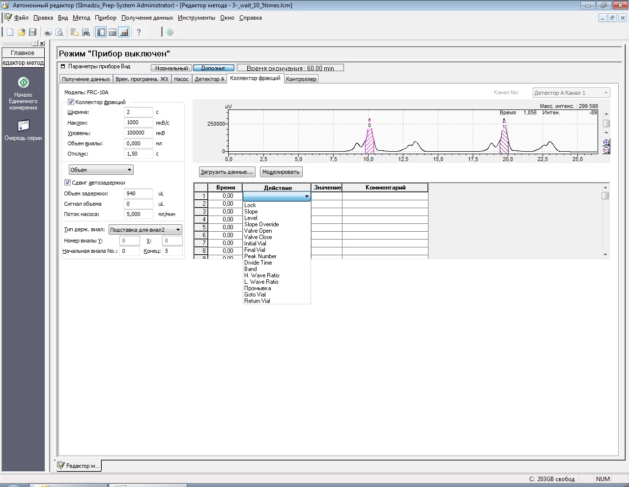

Я вот попытался написать программу для коллектора, но он все равно собирает первый пик в виалу №0, второй пик в виалу №1, а потом уезжает на базу и дальше вообще ничего не собирает. Хотя в модели он вроде пишет, что будет собирать все в №0.
А нужно чтоб он все время висел на виалой №0 и собирал нужный пик в нее.
