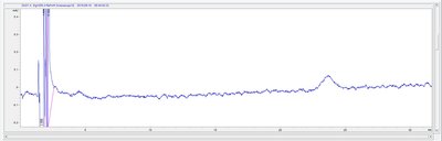

Проверял глицын - время выхода пика = 62,32 мин. От чего зависит?

Ну 62 минуты многовато. Скорость потока поставьте побольше будет быстрее выходить.

Скорость 1 мл/мин. колонка Zorbax C18 150x4,6 мм 3,5Micron.

Сообщение Иван Стыскин » Вс май 15, 2016 1:31 pm
АлександрЕм писал(а):Скорость 1 мл/мин. колонка Zorbax C18 150x4 3,5Micron.
Понятно. А давление то при этом какое? И состав подвижной фазы?
Если насос на 400 бар поставьте скорость побольше.

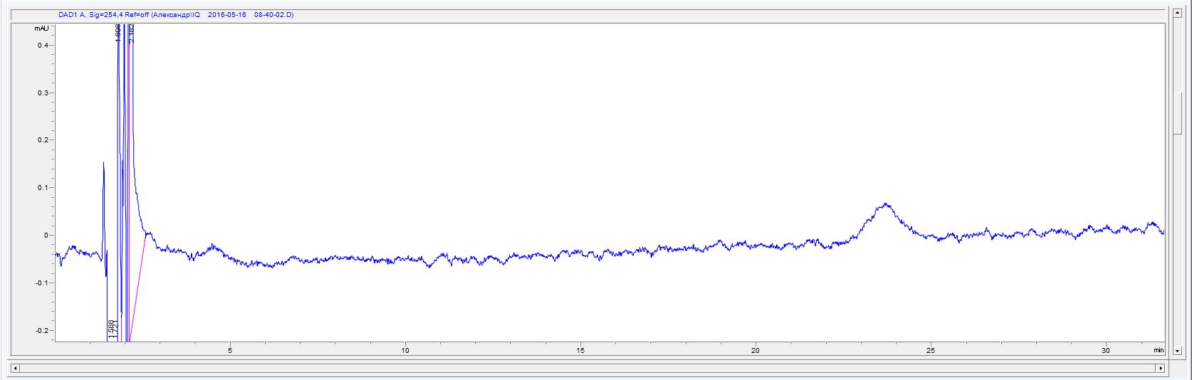

Давление 118-120 бар. Насос на 600 бар (ограничиваю до 400 бар). Подвижная фаза Метанол/Вода 25:75 (пробовал 50:50, 75:25, 100:0)
И ещё Базовая линия шумная. Как бы ни промывал колонку, одинаково. И элюент фильтруется.

Да никакой это не глицин. Вообще просто левый пичок. И в такой системе никакой глицин вообще выйти не может.
