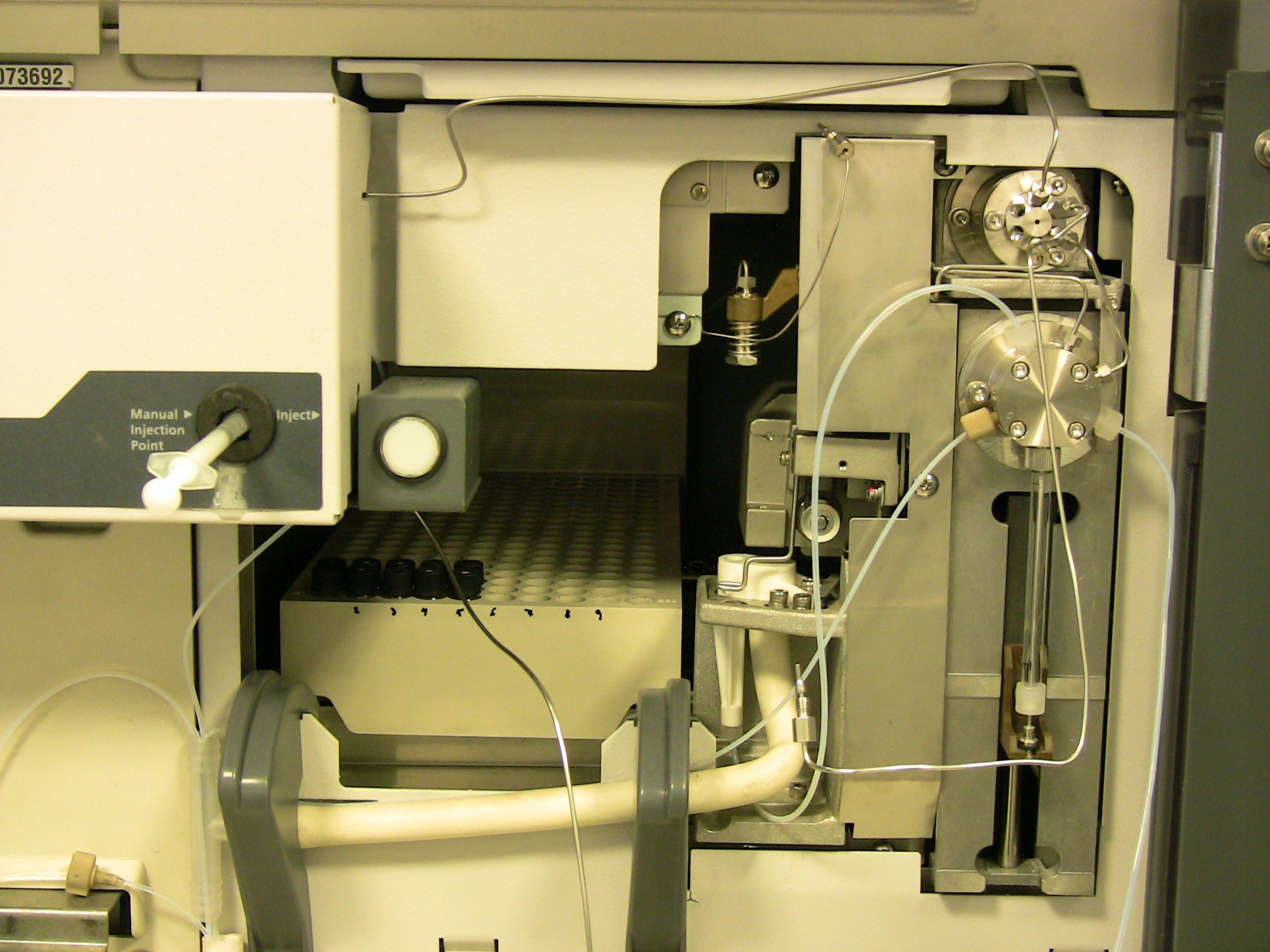

Разыскиваю пневмо-схему подключения автоматического крана-дозатора Varian 920 LC или хотя бы крупное фото этого узла. Предыдущий специалист перекоммутировал трубки под свои задачи, теперь надо вернуть в исходное. Если кто-нибудь укажет форум, более подходящий для подобных вопросов, буду благодарен.

Первый раз слышу чтобы в автосамплере использовали пневмо. Возможно в самом кране, который там стоит для инжекций пробы привод инжектора приводится в движение пневматикой, но сие уже давно не используется, так как анахронизм... В любом случае без фото ничего не скажешь.

Я имел в виду не привод крана, а сами коммутируемые контуры, элюента и пробы. Следовало бы назвать это гидро-схемой. Я не хроматографист, а электронщик, поэтому ошибся. История вопроса такова: была проблема с вводом проб(сломали иглу) и она была решена путем перекоммутации трубок (вроде бы в магистрали элюента). Хроматограф успешно эксплуатировался несколько месяцев, а теперь начальник этой лаборатории хочет вернуть все в исходное. Как это выглядит сейчас, видно на фотографии. Спасибо за быстрый ответ.
переделаннаый дозатор.

По крану который справа сверху - видимо это шестипортовый двуходовой. Собственно для ввода пробы.
Описание http://www.idex-hs.com/support/rheodyne ... 320666.PDF
Остальное работает по идее так, септа виалы протыкается иглой, шприц справа берет пробу. Потом идет
переключение крана на ввод пробы. Этим же шприцом система себя промывает. Не совсем понятно как
с этим вяжется ручной ввод который тоже видно что предусмотрен...
Вообщем обратно восстановить не видя, что куда перетекает не очень просто.
