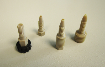

Речь пойдет о выборе винтов (фитингов) для соединений насосов, инжекторов, автосамплеров, термостатов, детекторов и хроматографических колонок. Часто это ставит в тупик неопытных пользователей, однако и специалистам со стажем данная статья может помочь в оптимизации соединений и улучшении жидкостного хроматографа. Самым распространенным давлением на данный момент в вэжх является 100-200 бар, при запасе по давлению всей системы в 400-600 бар. Кроме того использование фильтров после насоса, особенно в современных системах в которых он встроен уже в насос на выходе из головок повышается давление часто составляет более 200 бар. Однако даже давление до 200 бар часто вызывает течь в различных местах соединений хроматографа. Самые уязвимые места системы жидкостного тракта после насоса до автосамплера, либо инжектора и далее до входа в вэжх колонку. Традиционные фитинги от производителей кранов обычно работают до 300 бар и выполнены из PEEK. Например торговая марка RheFlex от компании Rheodyne (IDEX).
Винты стандартные Rheodyne
Слабым местом является материал фитинга и феррулы. Кроме того часто вызывают вопросы его правильное совмещение и капилляра, степень затяжки в местах использования.
