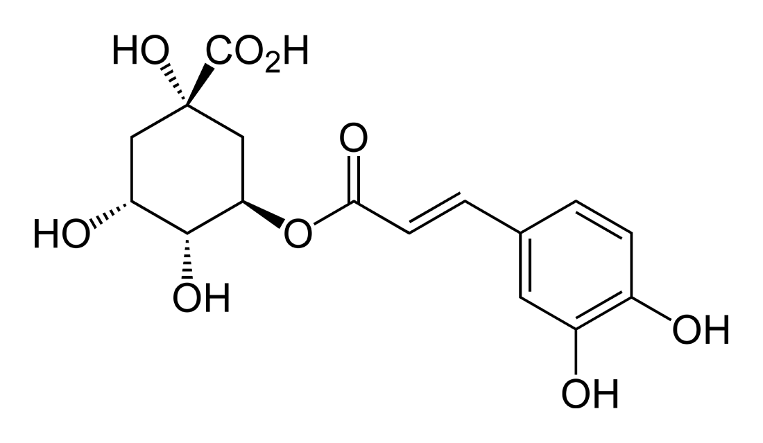

Кофеилхинные кислоты, как следует из названия, являются сложными эфирами, которые состоят из двух структурных единиц: хинной кислоты и кофейной кислоты – где хинная кислота выступает в роли многоядерного спирта. В водном экстракте кофе содержатся как моно-, так и дикофеилхинные кислоты, то есть с одним или с двумя остатками кофейной кислоты, присоединенными к хинной кислоте сложноэфирной связью.

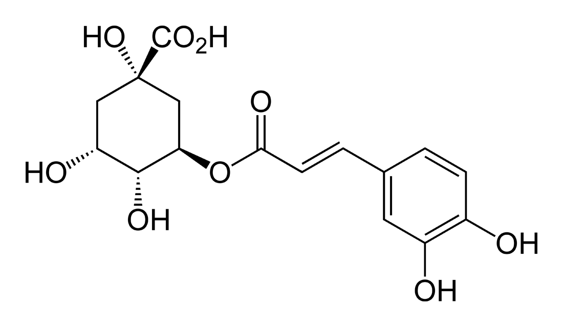

Наиболее широко известным представителем кофеилхинных кислот является 3-кофеилхинная, или хлорогеновая, кислота (рис. 1). У хлорогеновой кислоты есть два изомера: 4-кофеилхинная и 5-кофеилхинная кислоты. В экстрактах кофе содержатся все три изомера.
Рисунок 1. Хлорогеновая (3-кофеилхинная) кислота

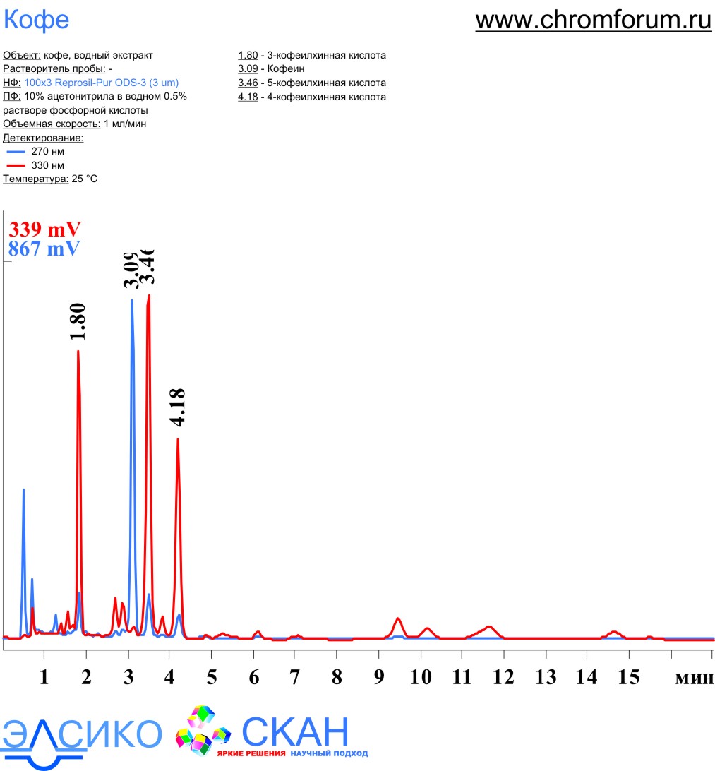

Традиционным методом разделения является обращенно-фазовая хроматография на С18 силикагелях. Изомеры хлорогеновой кислоты и кофеин элюируются в порядке «3-, кофеин, 5-, 4-»; дикофеилхинные кислоты элюируются после монокофеилхинных (рис. 2).
Рисунок 2. Хроматограмма водного экстракта кофе. НФ: 100х3 Reprosil-Pur ODS-3 (3 мкм). ПФ: 10% ацетонитрила в 0.5%-ном водном растворе фосфорной кислоты. Скорость потока 1 мл/мин. Температура 25 °С. Детектирование: УФ 270 нм, 330 нм. Источник: http://www.chromforum.ru

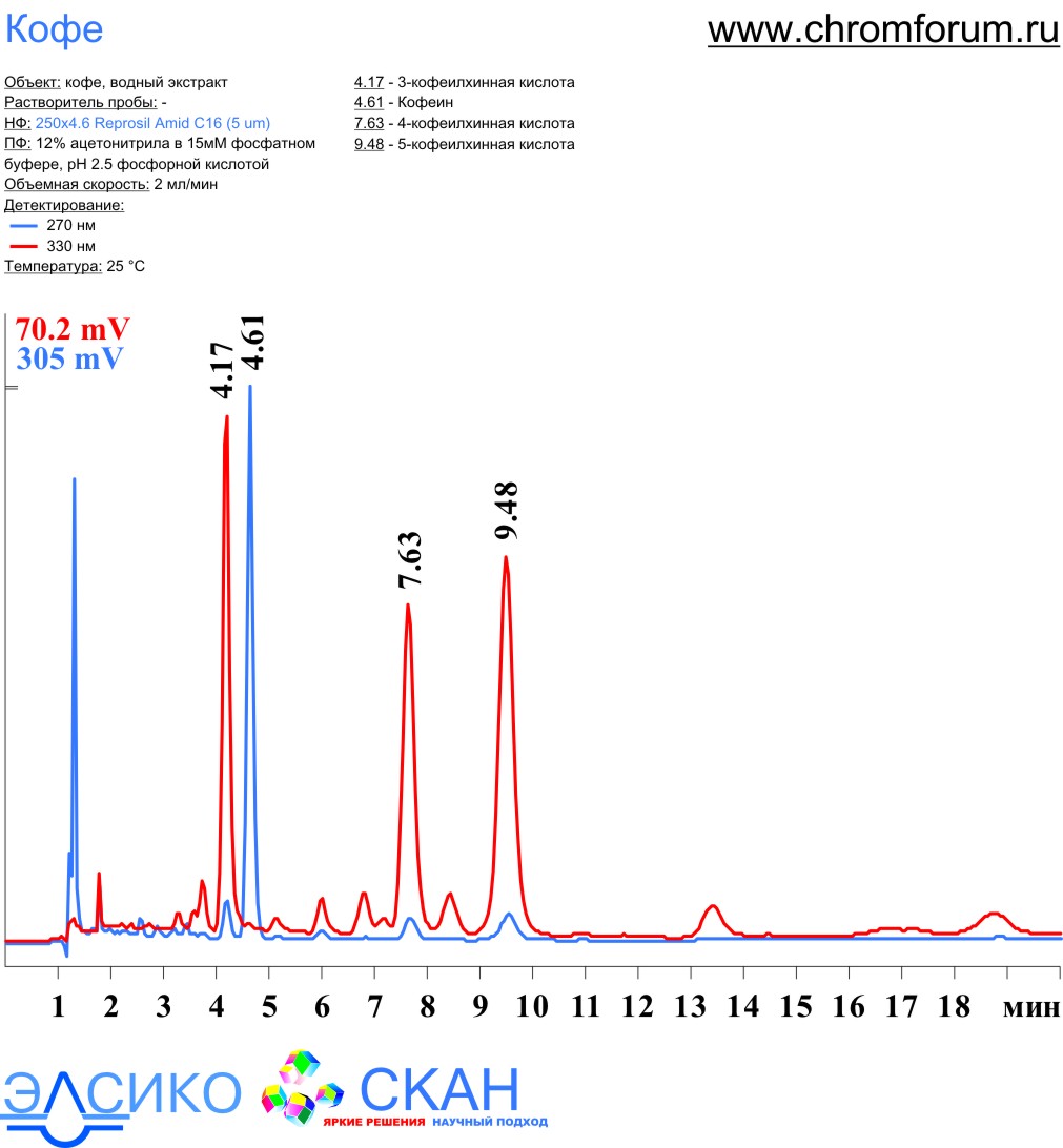

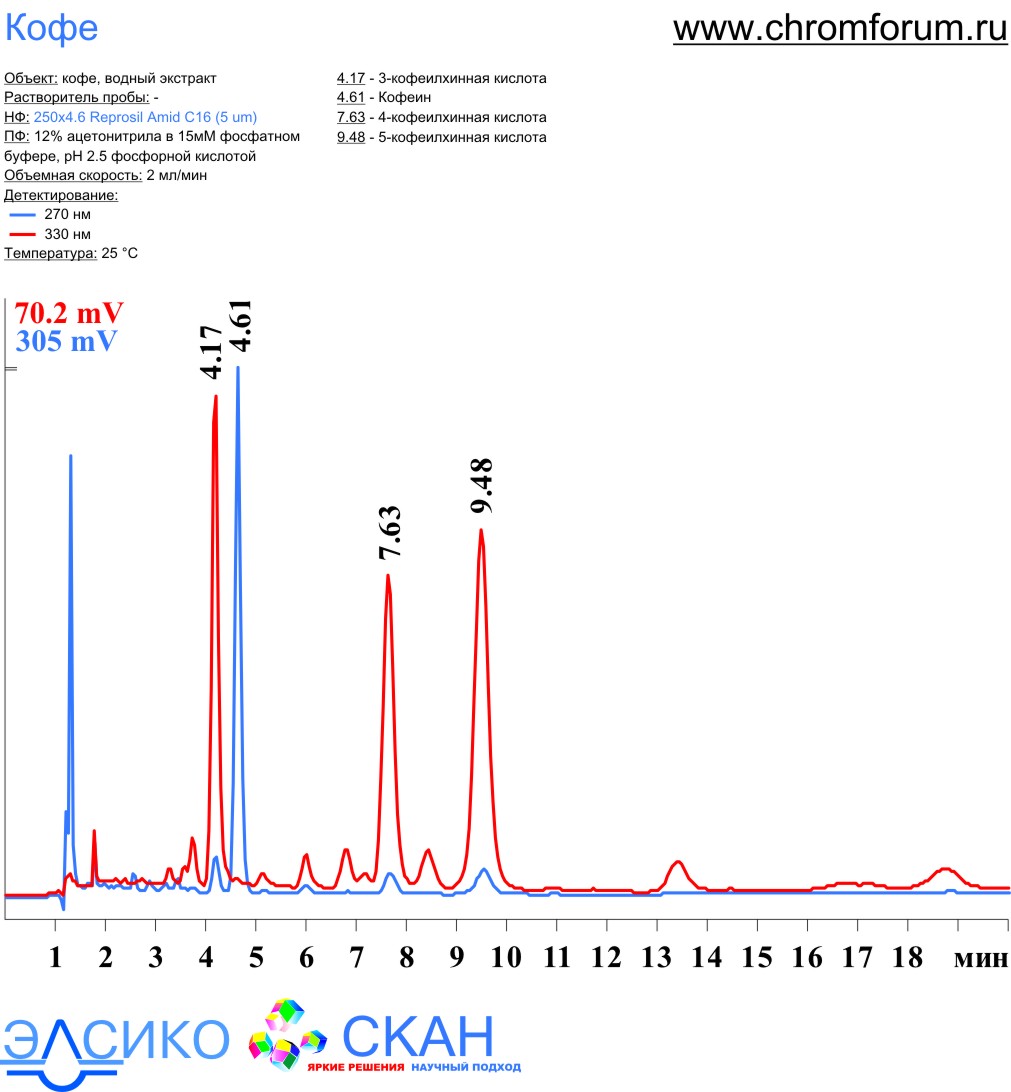

Как вариант, применяют также ОФ разделение на С16-амидных силикагелях. Изомеры хлорогеновой кислоты и кофеин элюируются в порядке «3-, кофеин, 4-, 5-»; дикофеилхинные кислоты также элюируются после монокофеилхинных (рис. 3). По сравнению с «С18» вариантом разделения, «С16-амидное» характеризуется в целом более сильным удерживанием и лучшим разделением хлорогеновых кислот друг от друга и от сопутствующих минорных гидрокикоричных кислот. Более сильное удерживание наблюдается и для дикофеилхинных кислот, что является уже, скорее, минусом, поскольку сильно увеличивает общую продолжительность анализа.
Рисунок 3. Хроматограмма водного экстракта кофе. НФ: 250х4.6 Reprosil Amid C16 (5 мкм). ПФ: 12% ацетонитрила в 15мМ фосфатном буферном растворе с рН 2.5 (фосфорной кислотой). Скорость потока 2 мл/мин. Температура 25 °С. Детектирование: УФ 270 нм, 330 нм. Источник: http://www.chromforum.ru
Более сильное удерживание и иную селективность разделения гидроксикоричных кислот на С16-амидных фазах можно объяснить, исходя из предположения о наблюдаемом смешанном ОФ/НФ (обращенно-фазовом/нормально-фазовом) режиме. Определенный вклад нормально-фазового режима в этом случае обусловлен наличием амидных групп в структуре адсорбента и наличием протон-донорных и протон-акцепторных (прежде всего, гидроксильных алифатических и фенольных) функциональных групп в составе целевых соединений.

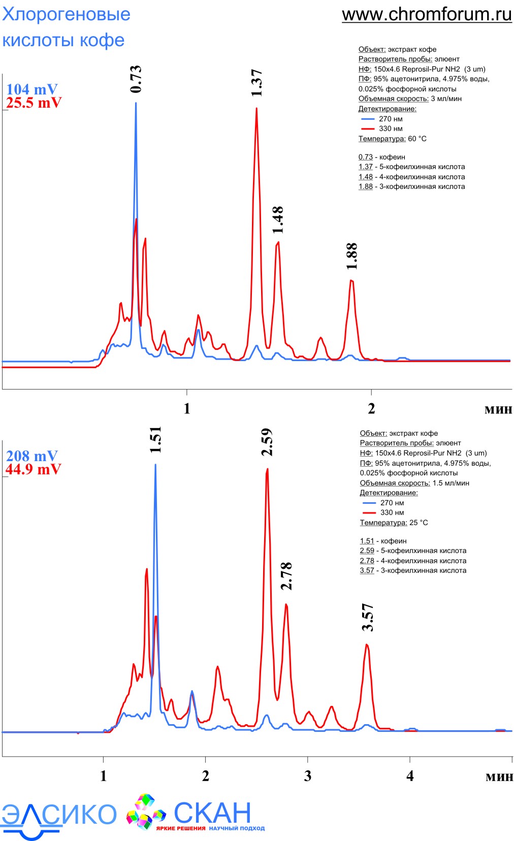

Исходя из этого предположения, в режиме гидрофильной хроматографии мы ожидали, что монокофеилхинные кислоты будут элюироваться после кофеина. Порядок элюирования изомеров предсказать не пытались, поскольку эксперимент проводили не на специальных амидных фазах для HILIC, а на традиционных силикагеле и силикагельной аминофазе.
Наиболее же интригующим был вопрос о порядке элюирования дикофеихинных кислот: они либо должны были элюироваться полностью после, либо полностью до монокофеилхинных. В пользу первого свидетельствовало большее количество гидроксильных групп в дикофеилхинных кислотах (плюс две фенольные при минусе в одну алифатическую), в пользу второго – значительно больший размер их молекулы (существует тенденция, согласно которой в гидрофильном режиме при условии равного количества полярных функциональных групп сильнее удерживаются меньшие по размеру молекулы).
На практике оказалось, что реализуется второй вариант: и на силикагеле, и на аминофазе в условиях гидрофильной хроматографии все дикофеилхинные кислоты элюируются до монокофеилхинных. Предположение об элюирования монокофеилхинных кислот после кофеина оправдалось для аминофазы, но не для силикагеля (рис. 4). Порядок элюирования изомеров хлорогеновой кислоты и кофеина для аминофазы: «кофеин, 5-, 4-, 3-»; для силикагеля его установить не удалось из-за отсутствия разделения.
Рисунок 4. Хроматограмма водного экстракта кофе. НФ: 150х4.6 Reprosil-Pur NH2 (3 мкм). ПФ: 5% подкисленной (с 0.5% фосфорной кислоты) воды в ацетонитриле. Детектирование: УФ 270 нм, 330 нм. Вверху: скорость потока 3 мл/мин; температура 60 °С. Внизу: скорость потока 1.5 мл/мин; температура 25 °С. Источник: http://www.chromforum.ru
Оптимальный состав подвижной фазы для аминофазы – несколько процентов подкисленной воды в ацетонитриле. Пяти процентов достаточно для приемлего разделения при минимальной продолжительности анализа; для оптимизации разделения за счет увеличения удерживания содержание воды в подвижной фазе можно уменьшить до 2-3%.
Увеличение температуры с 25 °С до 60 °С не приводит к существенному изменению удерживания целевых соединений в целом, лишь несколько изменяя селективность их разделения.
Перепад давления при работе на 150х4.6 колонке с 3-х мкм фазой на скорости 1.5 мл/мин составляет менее 100 атм (25 °С). «Дружественная» гидродинамика хроматографической системы позволяет сократить время анализа путем увеличения скорости потока до 3-4 мл/мин, либо существенно улучшить разделение за счет увеличения эффективности путем наращивания длины колонки до 250-300 мм (например, применяя две 150х4.6 колонки с 3-х мкм фазой, соединенных последовательно).
Разделение в гидрофильном режиме имеет определенное преимущество перед разделением в ОФ условиях. Поскольку дикофеилхинные кислоты элюируются до монокофеилхинных, после пика хлорогеновой кислоты хроматограмма однозначно может быть остановлена – дальше на длинах волн 270/330 нм на хроматограмме нет ни одного пика существенной интенсивности. Таким образом, все разделение ограничено фактором удерживания всего k’ = 3 (в выбранных условиях элюирования). К сравнению, при изократическом элюировании в обращенно-фазовом режиме (на С18 фазах) из условия хорошего разделения хлорогеновых кислот автоматически следует высокие значения удерживания дикофеилхинных кислот вплоть до k’ = 40 (!).
Соответственно, разделение в гидрофильном режиме больше подходит для применения в рутинных аналитических методиках, чем разделение в ОФ режиме, поскольку при изократическом элюировании за ограниченное k’ = 3 полностью решает две основные аналитические задачи:
- количественный анализ изомеров монокофеилхинных кислот (на длине волны 330 нм);
- количественный анализ кофеина (на длине волны 270 нм).
Разделения же в ОФ режиме на С18 или С16-амидных фазах больше подходят для исследовательских целей, поскольку позволяют достичь в целом больших величин разрешения пиков целевых соединений. Наиболее информативным, на наш взляд, было бы разделение на С16-амидной фазе в условиях градиентного элюирования при правильно оптимизированном профиле градиента «вогнутой» формы.
И еще небольшой комментарий, касающийся условий детектирования. Кофеин практически не поглощает на длине волны 330 нм; совпадения пиков кофеина на 270 нм и некоторых пиков на длине волны 330 нм на верхнем и нижнем рисунках 4 случайны. Соответственно, кофеин не может помешать детектированию гидроксикоричных кислот, но обратное не верно: гидроксикоричные кислоты поглощают на длине волны 270 нм, и их наложение их пиков на пик кофеина может привести к завышенным результатам определения кофеина.
Подобное наложение не критично для разделения в гидрофильном режиме, поскольку на пик кофеина накладываются минорные пики дикофеилхинных кислот. Тем не менее, для аналитических целей специфичность детектирования кофеина можно повысить, установив вместо 270 нм длину волны в диапазоне 290-300 нм. В спектрах гидроксикоричных кислот в этом диапазоне наблюдается «провал», а кофеин все еще обладает существенным поглощением.

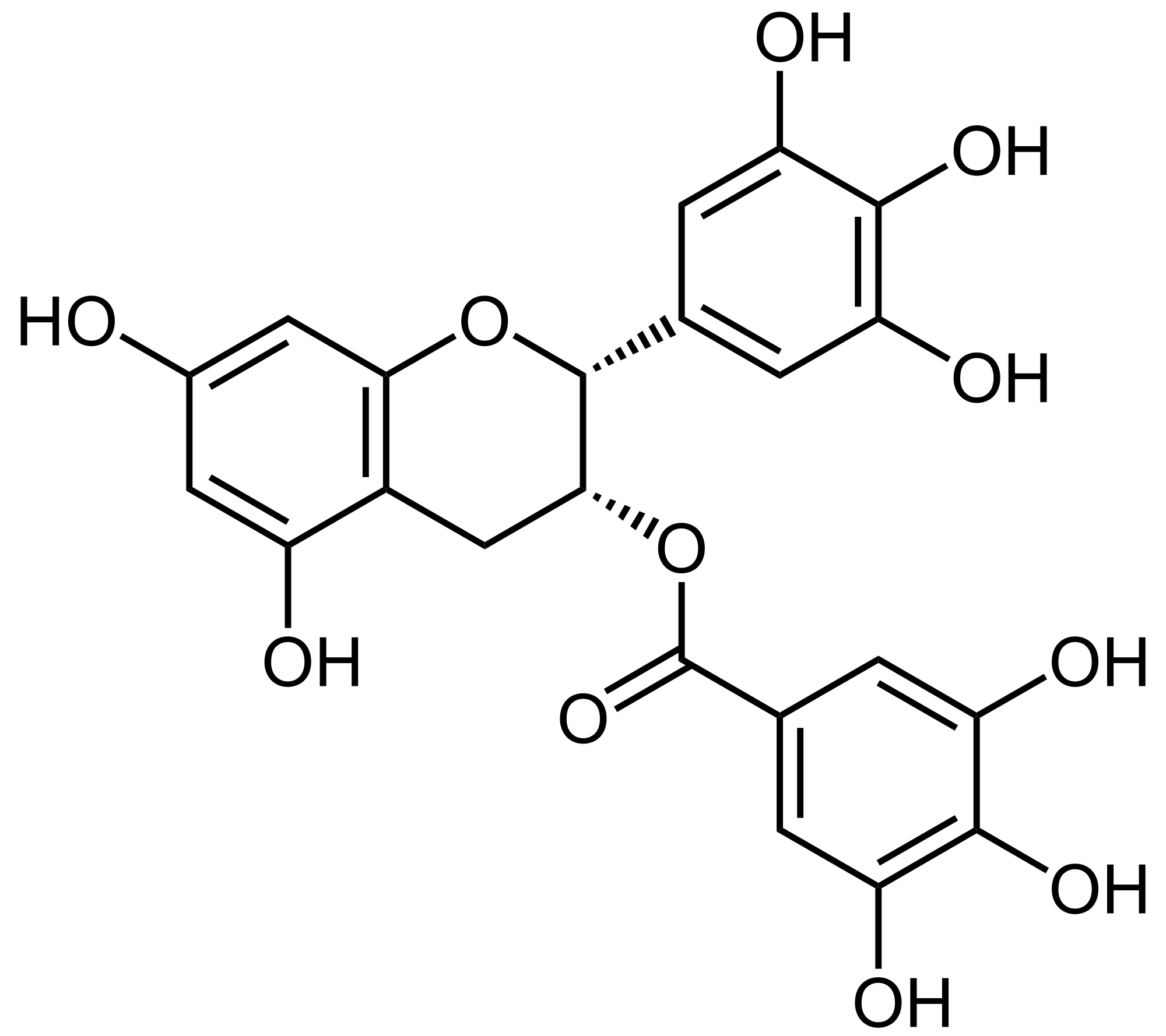

Катехины являются основными полифенольными компонентами зеленого и белого чаев. Как правило, в спиртовых экстрактах зеленого чая определяют четыре катехина: эпигаллокатехин, эпикатехин, галлат эпигаллокатехина (рис. 5) и галлат эпикатехина.
Рисунок 5. Галлат эпигаллокатехина

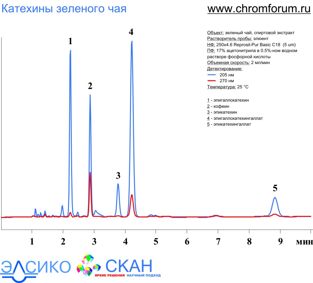

Традиционным методом анализа является обращенно-фазовая хроматография (рис. 6). В принципе, ОФ разделение катехинов лишено каких-либо существенных недостатков. Небольшой минус селективности обращенно-фазовой системы состоит в том, что последний пик эпикатехингаллата имеет довольно высокое удерживание (расположен немного «на отшибе») и за счет этого увеличивает общее время хроматографирования. Попытка экстенсивными способами (т.е. не меняя селективность) уменьшить время анализа приводит к ухудшению разделения критической пары эпикатехин/эпигаллокатехингаллат. Таким образом, разумный ресурс удерживания для разделения катехинов в ОФ режиме составляет порядка k’ = 7.
Рисунок 6. Хроматограмма спиртового экстракта зеленого чая. НФ: 250х4.6 Reprosil-Pur Basic C18 (5 мкм). ПФ: 17% ацетонитрила в 0.5%-ном водном растворе фосфорной кислоты. Скорость потока 2 мл/мин. Температура 25 °С. Детектирование: УФ 205 нм, 270 нм. Источник: http://www.chromforum.ru

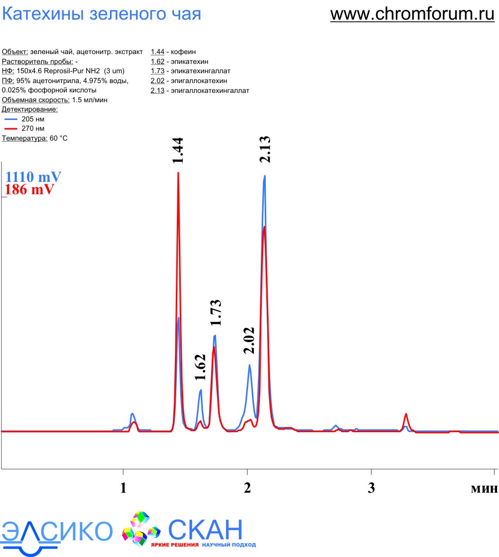

Интерес вызвало бы только такое альтернативное разделение, селективность которого обеспечивало бы сопоставимое разрешение при существенно меньших затратах k’. В принципе, полученное на аминофазе разделение катехинов в режиме гидрофильной хроматографии отвечает этому условию (рис. 7).
Рисунок 7. Хроматограмма ацетонитрильного экстракта зеленого чая. НФ: 150х4.6 Reprosil-Pur NH2 (3 мкм). ПФ: 5% подкисленной (с 0.5% фосфорной кислоты) воды в ацетонитриле. Скорость потока 1.5 мл/мин. Температура 60 °С. Детектирование: УФ 205 нм, 270 нм. Источник: http://www.chromforum.ru
В условиях гидрофильной хроматографии на аминофазе катехины элюируются после кофеина в порядке «эпикатехин, галлат эпикатехина, эпигаллокатехин, галлат эпигаллокатехина», который в целом соответствует увеличению полярности целевых соединений. Увеличение температуры с 25 °С до 60 °С, как и для оксикоричных кислот, не приводит к существенному изменению удерживания целевых соединений, однако, несколько улучшает селективность их разделения.
При использовании в качестве подвижной фазы 5%-ного раствра подкисленной воды в ацетонитриле разделение занимает всего k’ = 1.3. При этом перепад давления при работе на 150х4.6 колонке с 3-х мкм фазой на скорости 1.5 мл/мин составляет менее 50 атм (60 °С).
Разрешение на рис. 7, конечно, меньше, чем на ОФ хроматограмме на рис. 6, но простое масштабирование разделения 7 (например, с наращиванием длины колонки и скорости потока) показывает, что сопоставимого по величине разрешения в гидрофильном режиме можно добиться за время, по крайней мере в 2 раза меньшее, чем длительность анализа в обращенно-фазовом режиме. Соответственно, альтернативное разделение катехинов методом гидрофильной хроматографии не лишено некоторого преимущества.
